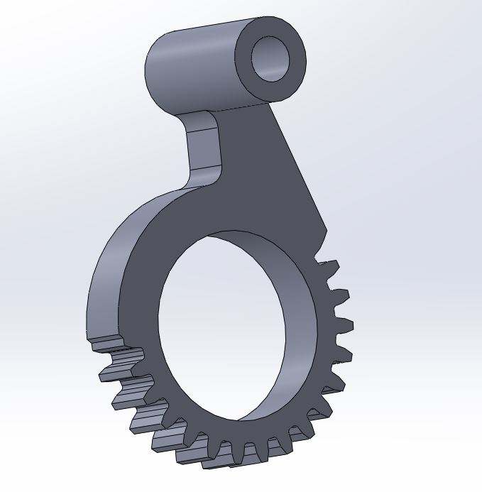

Neumí někdo vytisknout na SLA tiskárně takové malinké díly, aby byly po vytvrzení dostatečně pevné?
V záloze mám drátovkou, z mosazi udělat plochy a následně naletovat distanc sloupek, jenže cena asi nic moc příjemná.
Od každého typu potřebuji 2ks + 1rezervní.
Vnitřní otvor 10mm (ten větší :D ), ozubení M0,5, tloušťka 3mm.
Páka L a R.zip
(93.75 KiB) Staženo 161 x

Kolik je ta díra v tom sloupku, asi míň ja 2mm, to je lepší vytisknout bez a potom vrtnout, ona se zhroutí. Jinak vytisknout mohu, ale disponuji jen klasickým resinem od creality, což není asi moc pevné, osobně nemám zkušenosti, tiskl jsem jen figurky a kokotinky.

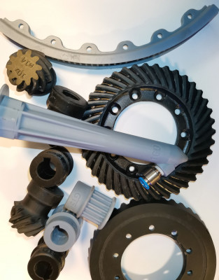

echt
Příspěvky: 748
Bydliště: vysočina
16. 3. 2023, 1:32
... taky jsem dělal nějaké pokusy

Cjuz
Příspěvky: 2434
Bydliště: Předklášteří
16. 3. 2023, 5:48
Díky za info, ten tisk asi nebude ta správná cesta.
Ty materiály nejsou prostě na takové úrovni, aby nahradili klasické vstřikované kolečka.
Na netu píšou přesnost 0,2mm a cenu za SLA tisk 7€/ks, takže taky žádná výhra.
Udělám to mosazné na drátovce.

Grad
Příspěvky: 2076
16. 3. 2023, 7:05
V této souvislosti mám dotaz ohledně zkušeností s tiskem z filamentu z kluzných plastů, máte někdo?
ZEDEX
https://shop.zedex.de/en/
IGLIDUR
https://www.igus.cz/3d-print-material/3d-print-material
NYLON
https://www.materialpro3d.cz/nylon-fila ... lament-pm/
