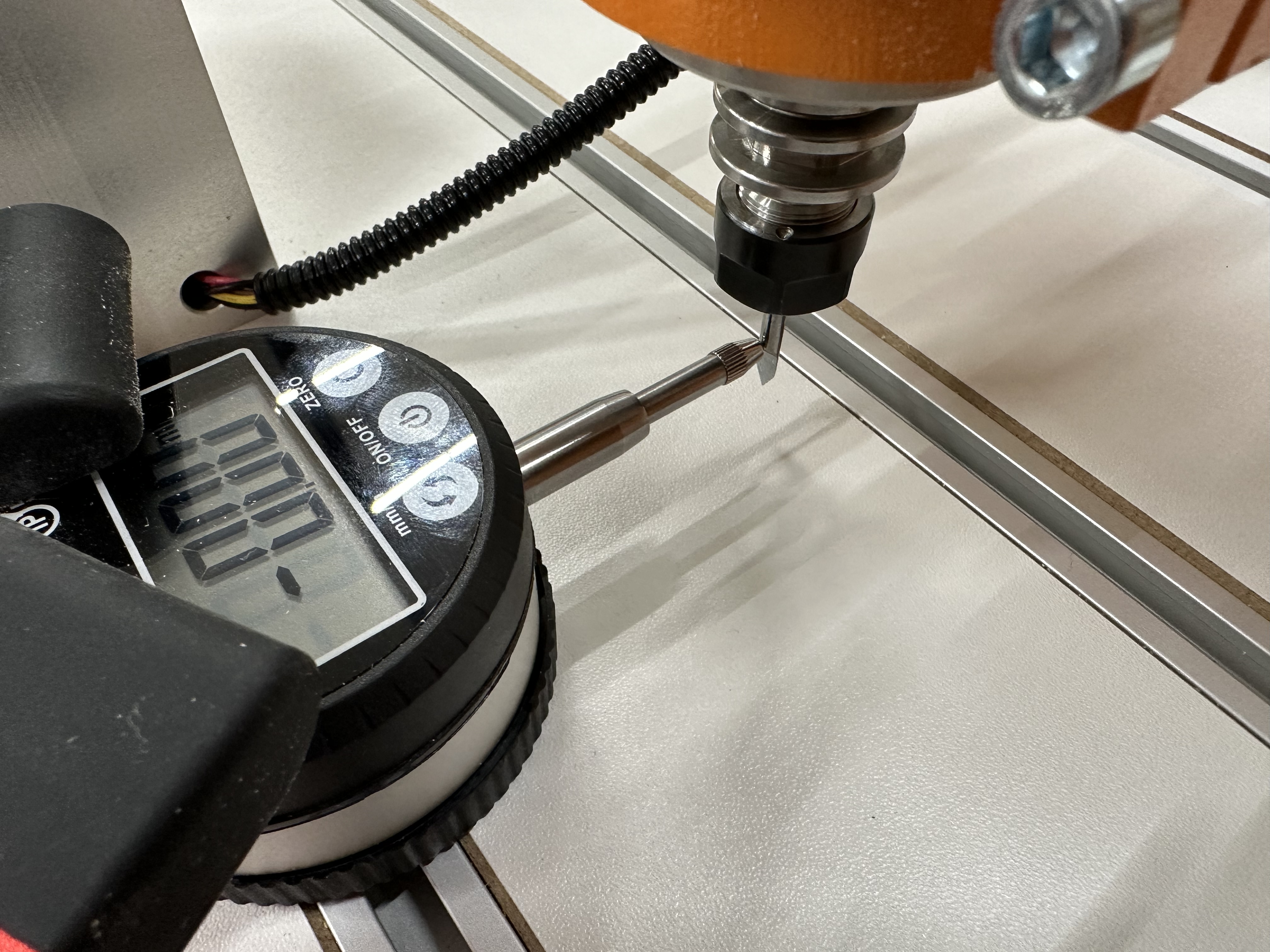

Zkousel jsem asi 6 upinaču a 6 kleštin vše 6mm kde jsem meril házivost cca 2-3cm od klestiny. a pohybuje se od 0,02-0,09. Je tato házivost dostačující pro práci se dřevem? Stroj by měl zvládnou i hliník. pro hliník to už bude asi mimo. nebo jen po tom chci moc? nebo cokoli co je třeba nad 0,05 vrátit?

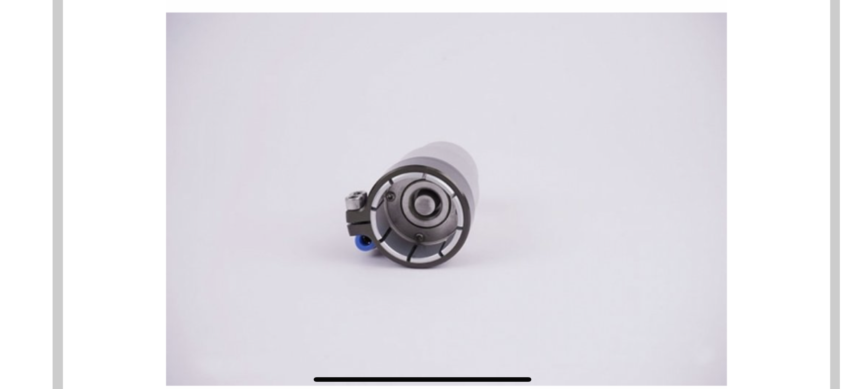

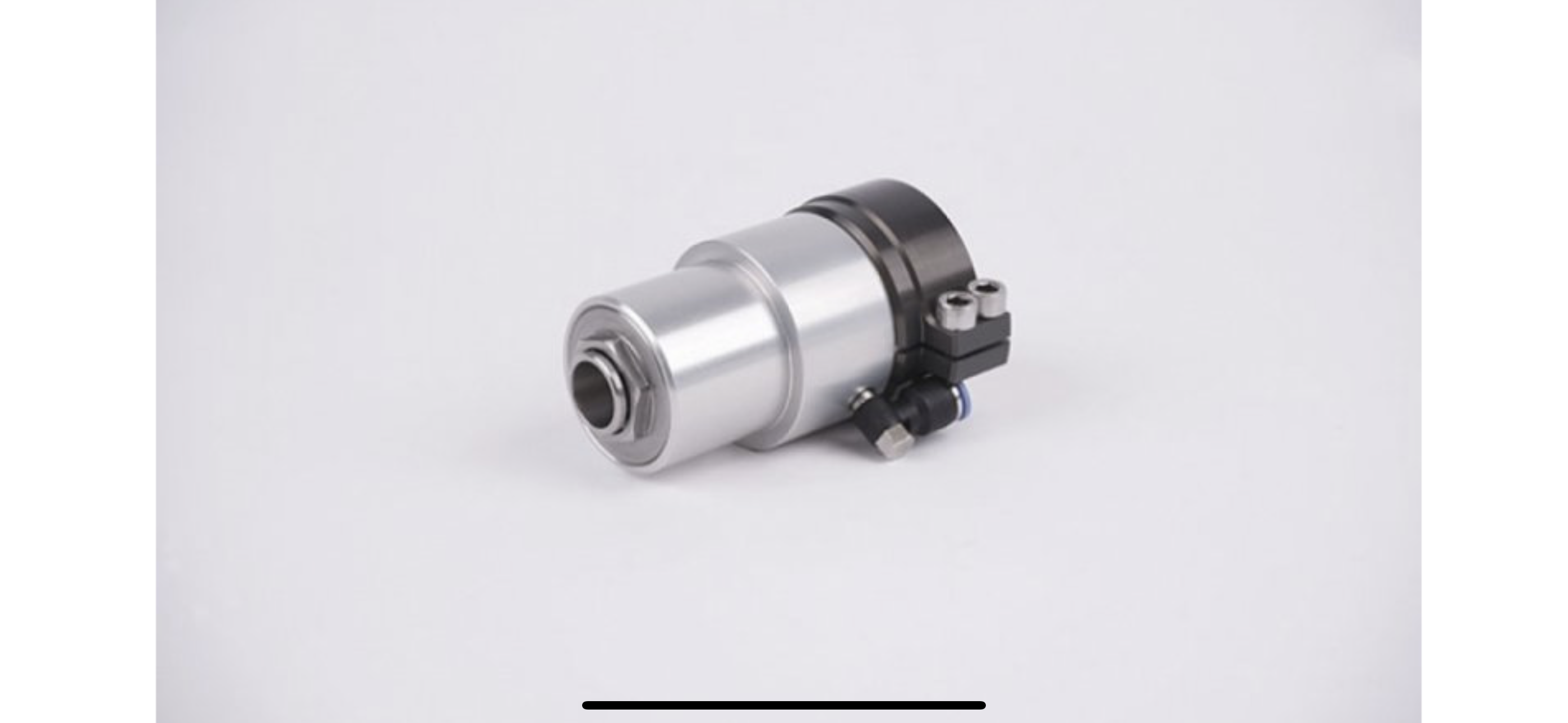

Ve vřetenu je dutina ER16 a v ní je namontován adaptér pro SK15 s ATC ?
To znamená, že to celé bude dost "vystrčené" od té dutiny ve vřetenu. Docela by pomohla fotka.

Vreteno je pro ER16 na vretenu je nasrobovana ATC ktere ma z vnitri strany kuzel do ER16 a zavit. Ze spodni strany se meni SK15 kuzely pro ATC v tech kuzelech je er11 a nastroj
Mereni bylo na levnem cinskem meritku viz foto. 6 kuzelu stejna klestina stejny nastroj zmereno
0.02
0.04
0.05
0.07
0.09
0.09
Zajimave je i ze kdyz nastroj vytahnu a vratim tak je tam rozdil i +- 0.02

Vezmi některý z trnů bez nástroje a kleštiny. Udělej si lihovou fixkou na něm značku. Na rotující části adaptéru // ATC // si udělej také značku.
Proveď následující kroky :
a) Hodinky // měřák // dej na kraj kuželové dutiny BT 15 v adaptéru. Opatrně s tím otáčej rukou a změř házivost dutiny. Ta by měla být 0,0nic.
b) Upni Trn SK15 bez kleštiny a matice. Změř stejným způsobem házivost dutiny ER11 v trnu. Zde by měla být házivost pořád do 0,01.
c) Pokud je to možné umísti magnetický stojánek měřáku na vřeteno // motor // ,dotek měřáku na dutinu SK15 a zkus trnem rukou zahýbat silou tak okolo 5 kg a pozoruj co se hýbe.
d) Trn upni značka proti značce a změř házivost dutiny trnu. Vyndej ho a znovu upni značka proti značce. Opakuj třikrát. Poznamenej hodnoty.
e) Opakuj bod d) s tím že trn pootočíš o 90°. Opakuj třikrát. Poznamenej hodnoty.
f) Opakuj bod d) s tím že trn pootočíš o 180°. Opakuj třikrát. Poznamenej hodnoty.
U bodů e+f by neměla házivost překračovat 0,01. Házivost 0,02 je už na pováženou.
g) Upni do trnu SK15 nástroj a dej ho značka proti značce. Změř házivost. Vyndej trn z ATC a opakuj. Pozoruj co se mění.
h) Bod g s tím, že trn bude pootočený o 90°.
Tímhle postupem se trochu zorientuješ, kde v celé soustavě dutina SK15 - dutina trnu SK15 - kleština - matice je slabé místo.

Postup si mu napisal pekne, len neviem ci bude dostatocne kreativny pri uchyteni tych budikov
asi by nezaskodil packovy uchylkomer...

Ten stojánek se dá na plášť motoru chytit i malou svěrkou. Jinak na běžné hodinky existuje i takový "prstíček" místo doteku. Zde by bohatě postačil.

Co tam bylo za loziska? Ja kuchal takovy adapter pro prime brusky ala Kress z ciny a tam byly jen dve relativne mala kulickova s hlubokou drazkou.

robokop> jo, tak to vypada na stejny vyrobek. Ja to kuchal v ramci reserse kdyz jsem navrhoval male ATC vretynko prave pro SK15 upinace. Neslo mi do hlavy jak tam nacpali slusnou loziskovou sestavu. Pak mi to doslo. U tohoto by clovek mel byt rad ze tam neni znatelna vule a radialni hazeniv radu stovek by asi melo byt spis vyhra.
