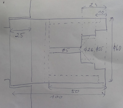

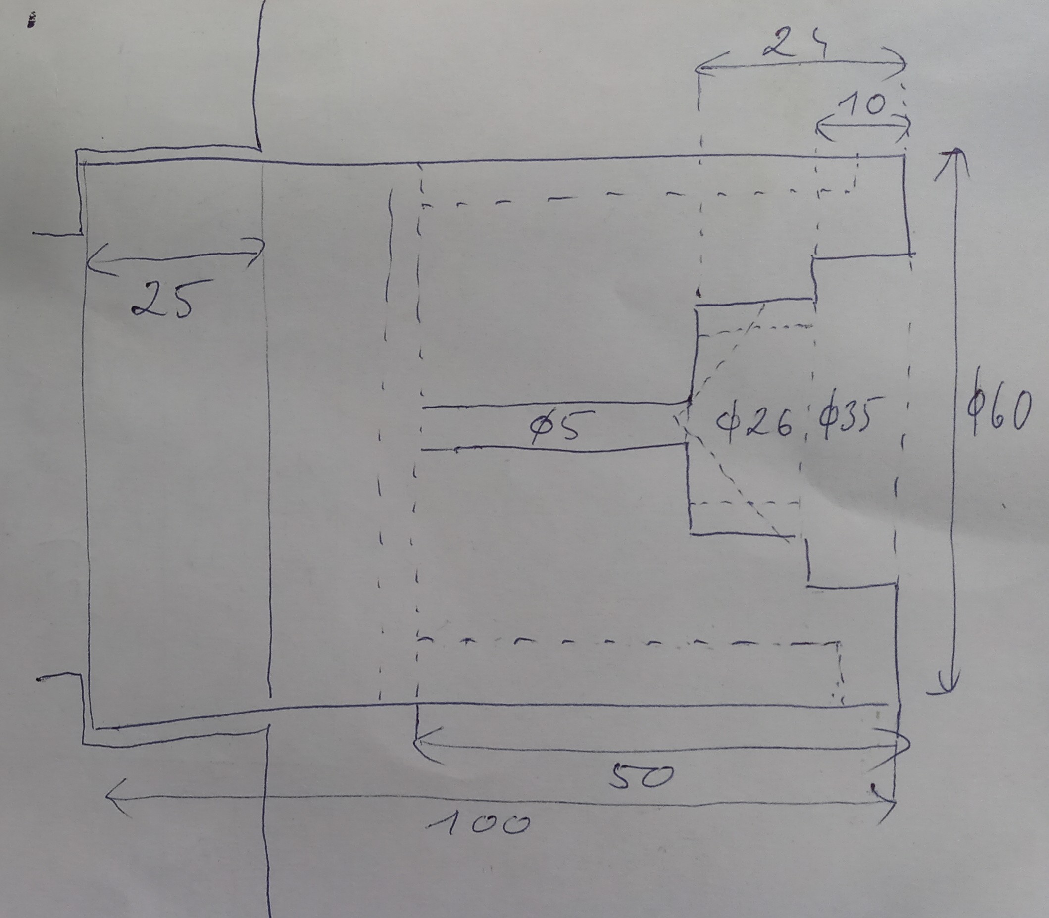

Ahoj.
Mám na Vás, zdejší mistry dotaz.
Potřeboval jsem udětat díl dle nákresu, ale narazil jsem na některá omezení. Prosím tedy o vaše rady, ohledně výběru nástrojů. V čele je ještě odlehčení v průměru 22mm hloubka 1mm.
To jsem zapomněl namalovat.
U soustruhu mám 8 pozic. 4 na vnitřní soustružení a 4 na vnější soustružení.
1-navrtávák
2-vrták 10mm
3-vrták 20.5mm
4-vnitřní nůž
1 omezení se objevilo při potřebě vrtáku 5mm, 2 omezení v použití vnitřního nože s vhodným tvarem a průměrem, který by dokázal odebrat zbylý materiál po špičce vrtáku, zarovnat čelo a opracovat vnitřní průměry v požadované přesnosti.
Mám ty malé TK nožíky se stopkou 5mm. Zkoušel jsem ho použít, ale dutina je po 2 cyklech zaplněná chuchvalcem špon, a neměl jsem odvahu poslat ho tam ještě na další cyklus. Z průměru 20,5mm to je na průměr 35 mm - 58 cyklů. (0.25mm).
Menit nástroje na již upnutém dílu nelze. Nevejde se mi nástrojová sonda.
Díky

vynechaj navrtavák a vrták d10 použi krátky, napr. 3D alebo 5D.
do tejto diery môžeš potom poslať dlhý vrták d5.

Přesně, vynech navrtávák a pošli tam krátkou 10, potom to dovrtej 5. Otevřít si to pak můžeš menším nožíkem a dodělat větším.
Edit: Vlastně 10 můžeš vyměnit za 20.5 a jet jen jednou větší kudlou.

Pěkný den,
co takhle změnit osazení:
- navrtávák
- vrták pr. 5
- vrták pr. 24
- vnitřní nůž
Zarovnat čelo- navrtat- vrtat pr. 5 do hl. 28- vrtat pr. 24- dovrtat pr. 5- soustružit vnitřní tvar, nejdřív pr. 36, pak pr. 26 (kvůli lepšímu odvodu třísek z pr. 26)
K čemu tam vůbec byla ta desítka? Na předvrtání přece stačí ta pětka.

Ta 10 tam byla asi z nevědomosti co je a co není možné. Předvrtat 5 a cpát tam hned 20,5 mi přišlo moc.
Původní plán byl plátkový vrták 20mm, s tím že ho použiju i jako vnitřní nůž pro další zvětšení diry(rovné čelo). Ten ale při pokusu o zavrtání do plného i 10 mm předvrtaného materiálu vydával tak hrozné zvuky, že jsem od plánu ustoupil.
Můj hlavní problém je kuželový konec diry kdy na jeho obrobeni musí být poměrně malý nůž, kterým se pak dělají i ty velké průměry a drnčí to.

Pokud je to železo, otevřel bych díru tizitem, průměr podle toho co mašina snese, řekněme 16. Tím tizitem to pak i vyhrubuješ. Pak bych 90° vrtákem řekněme průměr 8 drbnul na dno středící důlek, pak vrtákem 5 vyvrtal díru. Pak bych znovu 90 ° vrtákem odjehlil té díře 5 hranu a nakonec bych to celé vyšlichtoval nějakým vhodným nožem, abys mohl sjet to čelo k díře 5 až do středu.
Pokud je to hliník, dá se použít finta s klasickou dvoubřitou HSS drážkovačkou. Dáš si ji do kleštiny a natočíš tak, aby jedním břitem byla na střed. Pak ji pípneš jako nůž do díry. S ní díru otevřeš a rovnou ji vyhrubuješ - úplně stejně jako tizitem. Oproti tizitu má ale mnohem menší odpor, takže to pojede i na menším stroji. Nevýhoda je, že u většiny hliníků tahá dráty. U kratších děr to ale většinou nevadí a stačí si dát po hrubování pauzu a vybrat špony najednou.
