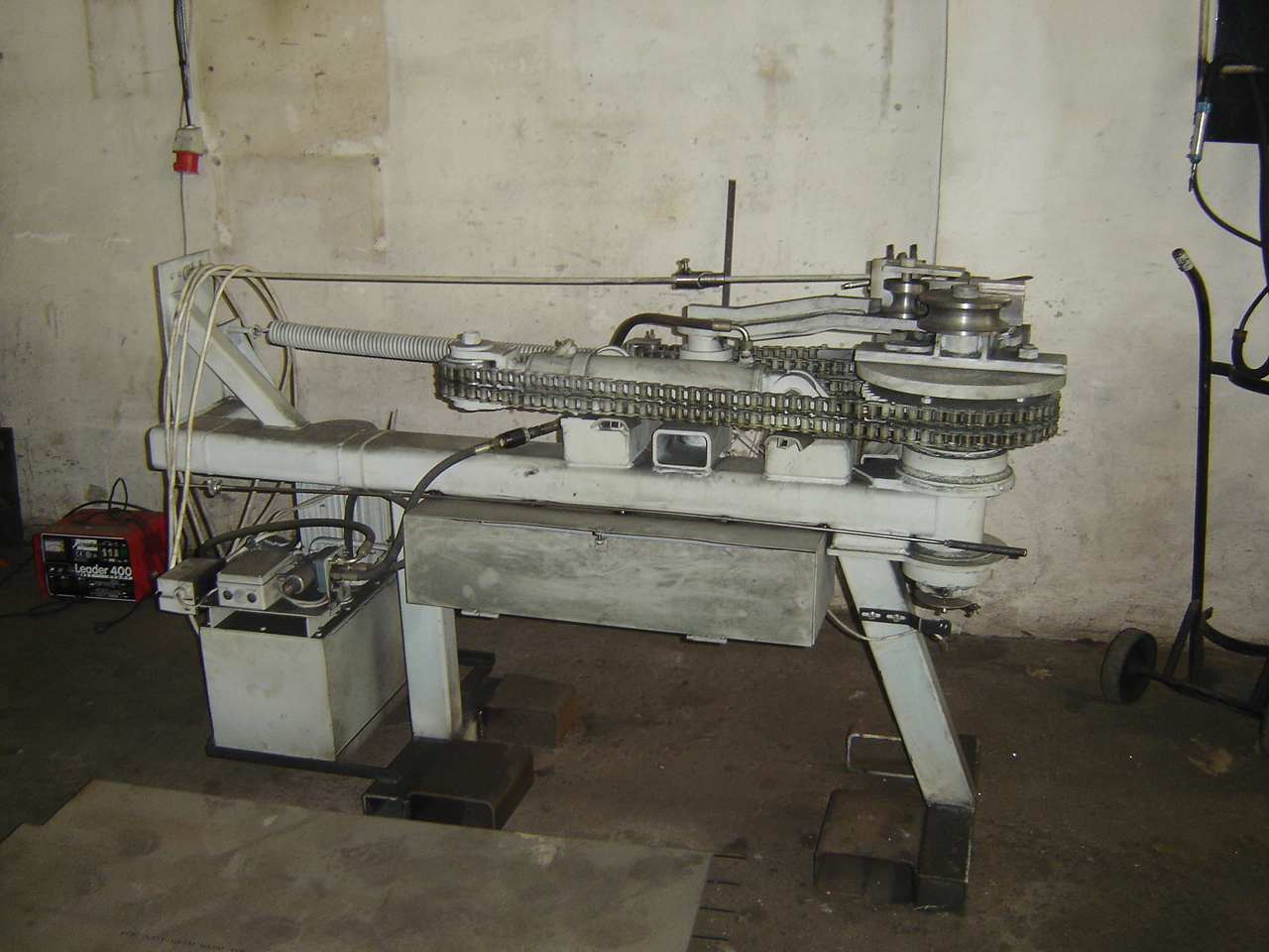

Neválí se vám někde v dílně zbytečné řetězové kolo na dvojřádkový řetěz průměr kola asi 200-400 mm na díře nezáleží.
Zatím je to ve fázi idiotského návrhu tak že můžu improvizovat. :wink: obrázek jen pro osvěžení paměti .

Ono to má být na takovouhle hračku https://www.youtube.com/watch?v=YeEI9ha9aJI tak si myslím že by tomu slušel i Flyerův řetěz jen si nějak nepamatuju jak má vypadat kladka (ta co bude na pístnici a ta která otáčí tím ramenem s rolnou) ,jestli je jenom soustružená na průměr nebo jestli tam je nějakej patvar aby článek seděl celou plochou.

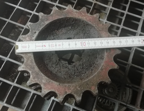

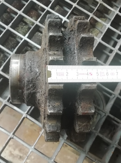

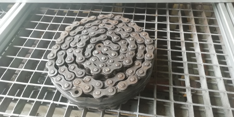

našel jsem toto, kdyby byl zájem tak dohoda jistá
i kus řetězu

ty originál ohýbačky jsou poháněný ozubenou tyčí a pastorkem
válej se tu sousedům v bedně asi nějaký zmetky, na tohle by se to asi použít dalo
ozubená tyč pr. odhadem 80 mm, délka ozubení tak 500 (?, 600??), modul tak 10 (??)
k tomu pastorek pr. tak 150 výška asi 100
