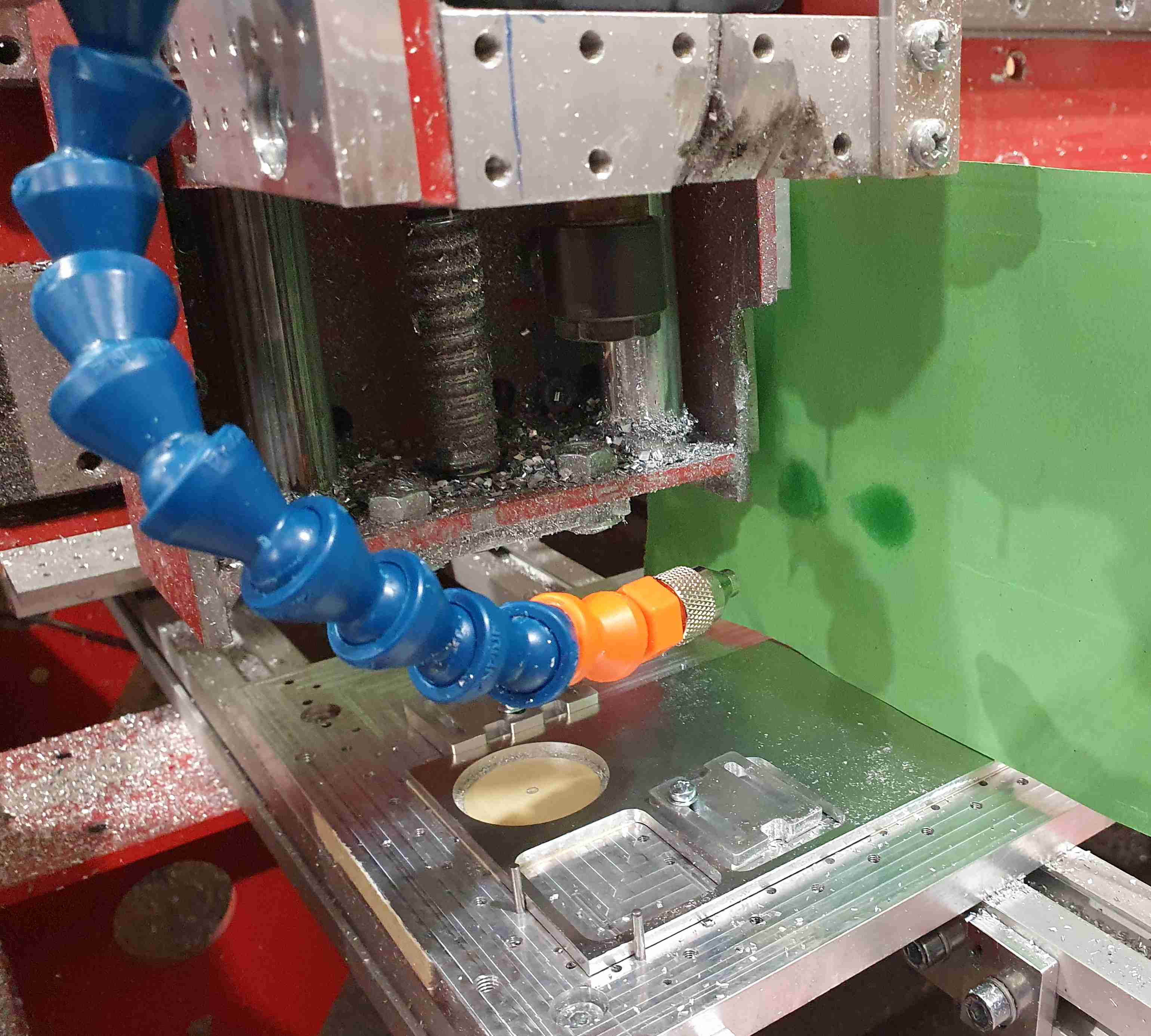

hezky vikend.
zprovoznil jsem si pro chroupani hliniku pod lihem, chlazeni DYNACUT MDE.
http://www.dynacut.eu/schmiersystem_mde.html
jedna se o beznej nizkotlakej rozprasovaci system, kde se kapalina tlakuje/vytlacuje a ve finale se pridava vzduch. koupil jsem ho od kamose co to dostal pri nakupu routeru, ale je jen drevar, tak ho nepotrebuje. jeste pred koupi jsme ho zkusil, jestli vyhovuje. do ted jsem pouzival upravenou airbrush pistolku/trysku, kde je spotreba lihu fakt minimalni. vse e zdalo ok. jenze pri zprovozneni jsem zjistil, ze lih to dava tak 10s, kdy to postupne ubira, az nejde nic. sahnu na nastaveni ventilu lihu a zase to najede a chvili funguje. je tam predpokladam asi nejakej jehlovej ventil ? nakonec jsem to rozchodil postupnym ubiranim z maxima, na moje pozadovane minimum. dneska je zase nastaveni v pr.... pryc a nic netece. napada me nejaky problem s tesnenim co by nebylo vhodne pro lih, ktere tam ruzne "bobtna" a neumozuje jemny min. nastaveni ? nesetkal se s tim nekdo ? vyndat ten skrtici element jen vysroubovanim nejde, asi je potreba vetsi rozborka ?
a prace mi stoji, sakra ..
dik za info.
tomik.

otravuju znova, protoze se mi zacala dit divna vec. u noveho superjemneho skrticiho ventilu na tlakovy lih, dochazi nejakym zpusobem k prisavani vzduchu nebo neco podobneho. dal jsem sem fotku + 2x video, kde je videt jak se na vystupu objevuji bubliny. pri jemnem skrceni, takova bublina znamena x sekund bez lihu = obrabeni je v ... spatne :( . zkrz ten ventil jde lih tlaceny tlakovym vzduchem cca 0,5 - 1,5bar z bandasky. uz nevim co s tim, ale tahle loterie me uz nebavi.
https://tomik-k.rajce.idnes.cz/bubliny_ventil/
dik za info na co se zamerit pripadn co je to za jev ? zew by se nejak natlacil vzduch do toho lihu a na tom ventilu kde se skrti se nejak objevil v bublinach ?
tk.

od tomik.tk
jenze denaturak nebo IPA na hliniku je super :-) vsechno cisty a rejpu i maximalni blato. a dokud jsem mel "fixirkove" chlazeni z airbrush pistole, tak no problem. jen to nastavovani, potrebnej spad atd. bylo naprd. tak jsem od kamose vzal ten dynacut, mel ho navic k masine na drevo. tam je na prd uz ten ventil, co denaturakem bobtna. a pokracuju v ladeni.
tk.
