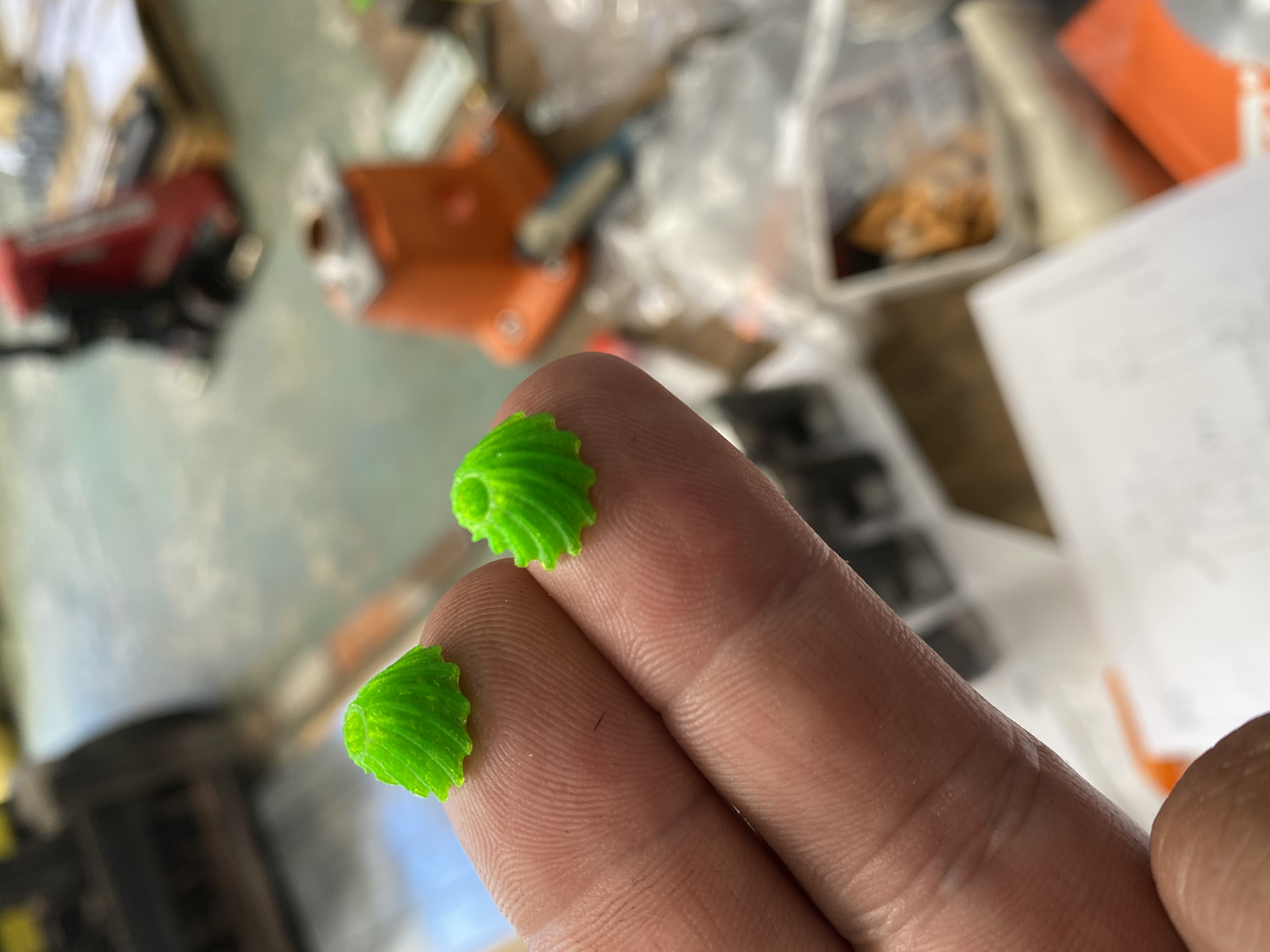

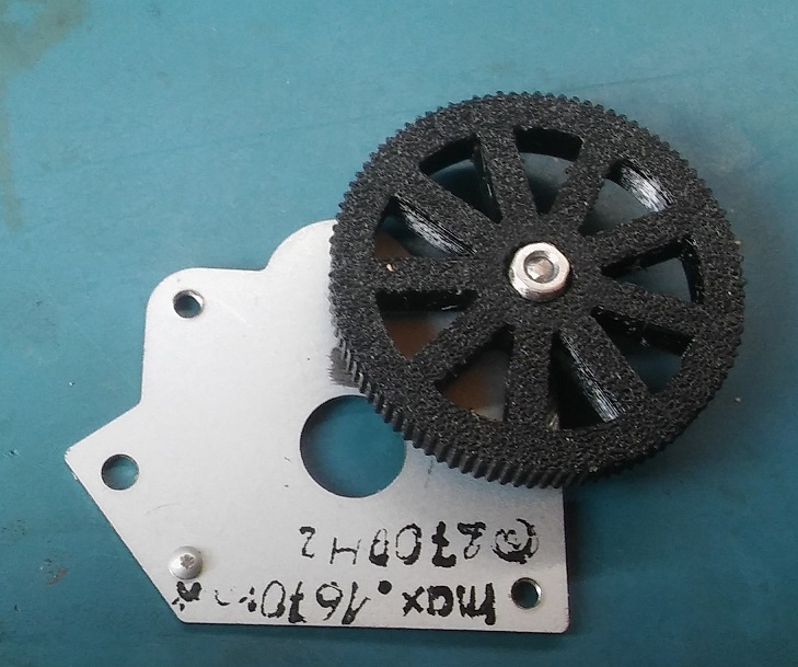

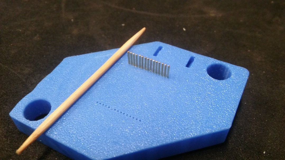

V PS mas pripravene profily pro 0.25mm trysku, tak zvol radeji tuhle velikost.
Ja s 0.25mm tisknu jen vyjimecne, kdyz je potreba hodne male veci. Je to logicky podstatne pomalejsi.
Tisknul jsem tak na Mk3 treba ozubena kolecka s malickym modulem 0.4mm (tam by to chtelo jeste mensi trysku), nebo otvory prumeru 0.7mm a rozteci 1mm.
PLA, ABS ale treba i PC blendy jdou tisknout dobre. PETG, nebo TPU a jine flex filamenty podstatne hur. Hral jsem si i s tryskou 0.1mm, ale to je uz dost alchymie.
