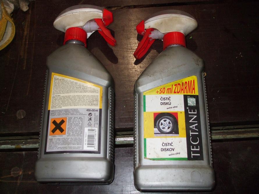

super je tento čistič diskov

Upřesním to - špony jsem odsál, jde mi o usazený "mastný" prach (zjevně grafit), který se následně přenáší a špiní další věci, jako ruční nářadí, madla, kličky. To čistidlo na disky je asi dobrý nápad.
