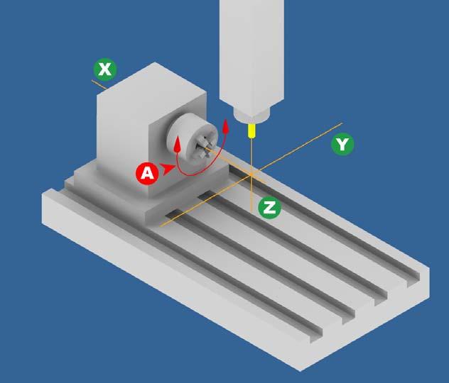

Dobrý den
poradí někdo zda je možné naprogramovat RhinoCAM aby mi obráběl ve 4 osém režimu tak,
aby se i osa Y pohybovala ? Na všech videotutorech z YT je osa Y vždy přesně nad osou X a po celou dobu obrábění tak zůstane. Jestli dobře počítám tak to jsou 3 osy a říkají tomu čtyř osé obrábění. Tak nevím. Potřeboval bych i tu čtvrtou osu aby obráběla. Mám totiž obrobek mírně "miskovitého" tvaru a nástroj se tam nedostane. Prosím někoho kdo umí RhinoCAM o radu.
Díky
přikládám obrázek s rozmístěním osy mé CNC.

Mozno keby si dal aj screen konkretnej operacie ktoru chces robit. Chces obrabat simultanne 4 ose, alebo indexovane?
Re: RhinoCAM
Napsal: 3. 4. 2023, 5:26
od peza
Kiko01 díky za odpověď jsem pokročilý začátečník :-) A není mi celkem jasné co je to indexované frézování ale myslím že by se jednalo o to simultánní obrábění. Screen operace nepošlu, protože nejsem teď u mašiny ale pro přiblížení problému použiji příklad: Výrobek je ve tvaru podobném lžíci. Když je natočená oblou částí nahoru tak je opracování nástrojem bez problémů ale jakmile ji osa A otočí o 90 stup. tak už se do vnitřní dutiny freza nedostane. Pouze do její části. Proto by musela osa Y popojet aby obsáhla celou vnitřní plochu. A potřebuji poradit jak na to. Stále mi to simuluje bez té osy Y. Tedy 3 osy.

3ose vybrat vnitřek a pak dokončit na 4 ose. Když to jinak nepůjde. Asi bych to tak řešil.

No jo ale při tom 4 osém dokončení potřebuji opět tu osu Y. A jsem opět v pr...i
Re: RhinoCAM
Napsal: 4. 4. 2023, 11:30
od kiko01
peza píše: 4. 4. 2023, 5:21 No jo ale při tom 4 osém dokončení potřebuji opět tu osu Y. A jsem opět v pr...i
No ale ak to chces robit plynule simultanne na rotacnej osi tak zrejme to je len 2-ose obrabanie, kedze sa hybu len osi Z a A a krokujes to v X-ku po kuskoch (vrstvach).
Najjednoduchsie by si mal to obrobit na 2 polohy A0 a A180 - dva separatne programy, kludne s jednym nulovym bodom, a iba manualne dopises pred tym druhym programom na zaciatku pootocenie.

Ano už jsem o tom takle taky uvažoval. Takhle by to šlo při hrubování. Ale finish bych si představoval podobně jako je to na této ukázce.
https://www.youtube.com/shorts/b-NNPwYGaQQ.
Zkuším to v různých variantách nastavení CAMu ale zatím bez úspěchu. Nevěřím že to RhinoCAm nedokáže. Bude to mezi židlí a PC :)
Napadá mně jestli to není třeba tím že se pokouším obrobit nevhodný import. objekt typu STL.

Ono je to v podstatě 5 ose programování.
Něco podobného jsem řešil. A došel jsem, že mašina mě to neprekousne. Potřebuji kinematiku a tu mám jen na 4 osu tak jsem si poradil jak tady píšou.
