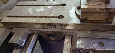

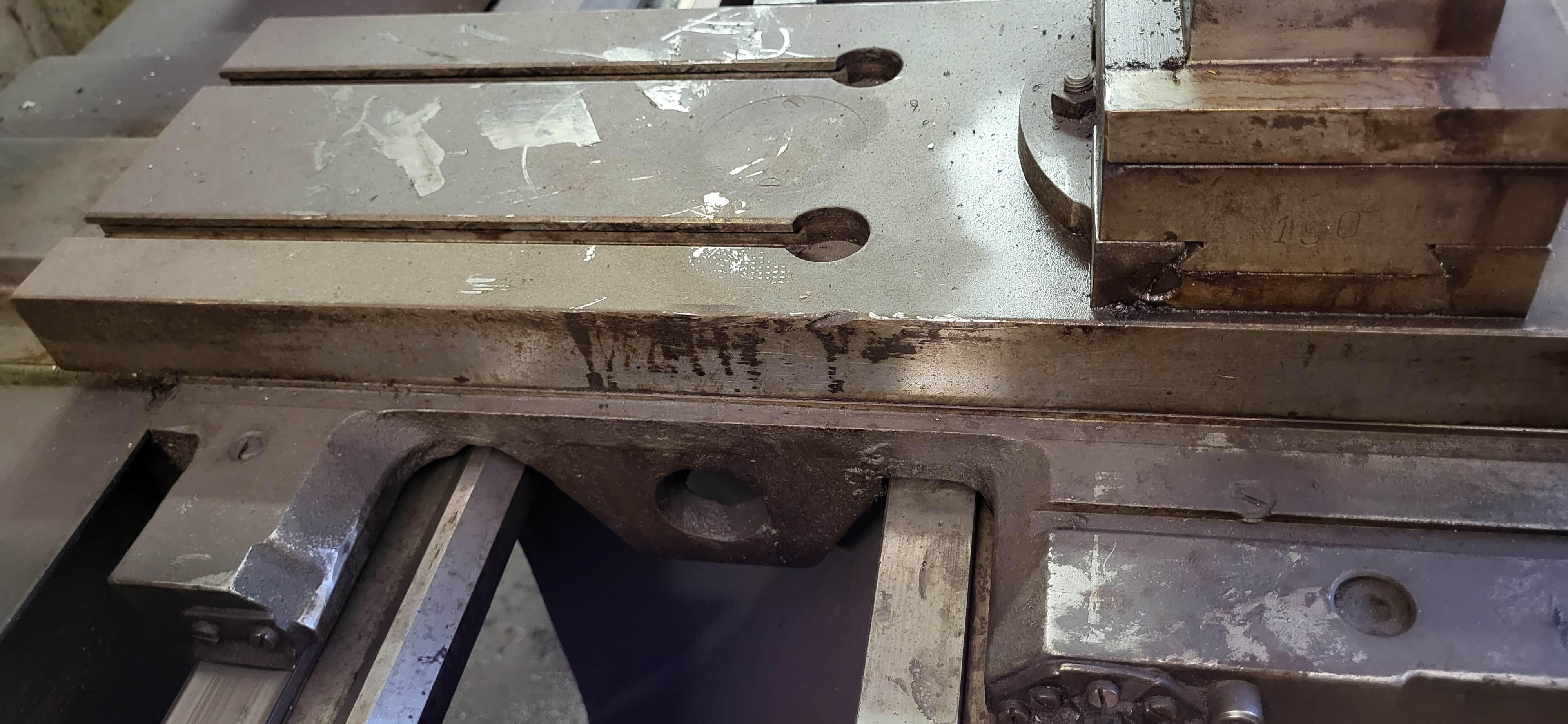

Ty jo, Testone díky moc. Přesně tokovou odpověď jsem potřeboval. A mám radost, že se můžu pustit do řezání prvních špon. Jinak jsem ještě proměřil vůle a bohužel to vypadá, že je to vřeteno koplé. Ta dvě místa, kde jsou krajní odchylky jsou +- naproti sobě. Zvenku i zevnitř je to nakonec "jen" 18-20tisícin a čím měřím hlouběji, směrem k ložiskům, tím se házení zmenšuje (cca 0,007mm v hloubce asi 8cm na vnitřním průměru vřetene). Měřil jsem i axiální házení a zase to nejvíc a nejmíň "vystouplé" místo odpovídá těm polohám extrémů změřeným u radiálního házení. Odchylka také kolem 20tisícin. Vřeteno jde hladce, jen je slyset trošku vazelina nebo kuželíky v ložiskách, zkusím přidat video. Na suportu jsem našel známky kolize - viz foto. Nevypadá to tedy nějak strašně, ale nevyznám se v tom a nenapadá mě, jak jinak by se to mohlo takhle ohnout :cry: tak to bude asi z toho. Dá se to nějak opravit? Strkat do vřetene dlouhý pajcr a zkoušet to ohnout zpět, je předpokládám úplná blbost, že?

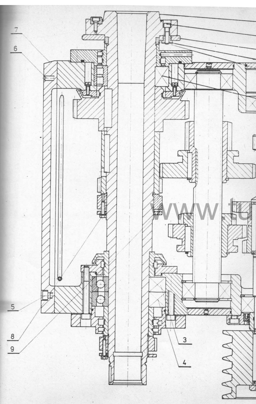

Já to nechtěl moc trápit, vepředu jsem vzal dřevěný trámek asi 60cm, opřel se o lože a zatlačit směrem nahoru, kde jsem dal stopky. Těch 400N bylo odhadem, je to psané v příručce. Vepředu by mělo být dvouřadé kuzelikové ložisko a vzadu dvě klasická. Vezmu ruční váhu s hákem a udělám to přesně na 400N i vzadu a zmerim tam házení.

vepředu není kuželíkové ale dvouřadé válečkové
bývá u podobného složení s kuželovou dírou aby šla vymezit vůle, tady to ale podle toho řezu není
vzadu nejsou obyčejná, ale párovaná (nebo UL) dvojice kuličkových s kosoúhlým stykem
ty zachytávají axiální zatížení, mají proti sobě předpětí = nulovou vůli radiálně i axiálně
pár nebo univerzálně párovatelná (UL) ložiska vřetenové jakosti v téhle velikosti budou stát tak 5000 CZK/kus a víc
možná tam někdo nacpal obyčejná kosoúhlá za pár stovek, pak by to v tomhle složení mělo vůli a šmajdalo by to
nebo je to blbě stažený
vnitřní i vnější kroužky musí být staženy natvrdo
prozkoumej ten zadek, změř tam vůle a házení radiálně i axiálně

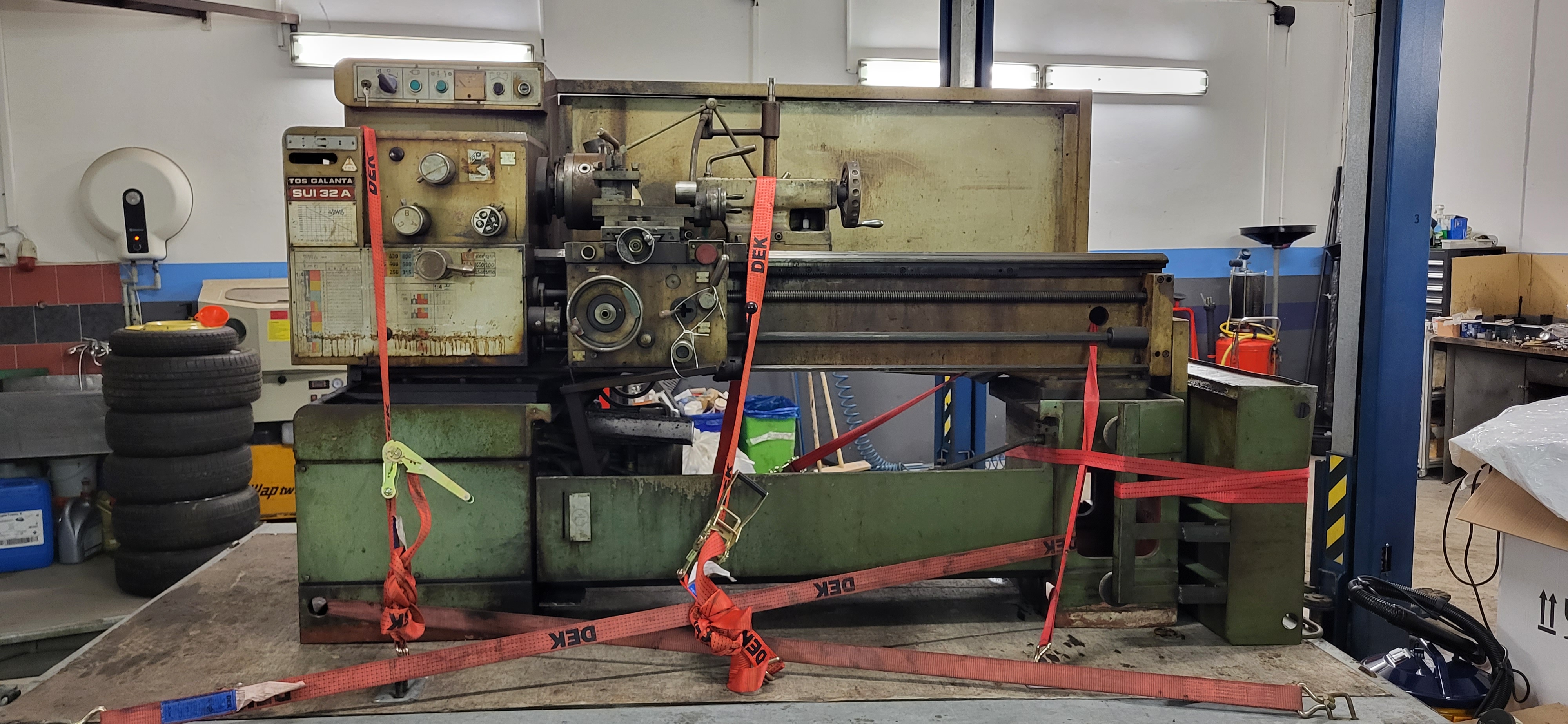

Jen takový postřeh . Viděl jsem to už mockrát a teď když jsem kupoval soustruh u překupnika tak normálně naférovku běžně , po hale mostovým jeřábem přijel k soustruhu jeden vazak dal za vřeteno nebo do nej strčil trubku a za ni. Druhy vazák prostrčil skrz žebrování lože co nejdál a zespodu do oka pod lože strčil druhou trubku a už soustruh někam přesouvají , nakládají . Vůbec se s tím tedy nesra.. čas jsou peníze. Ale už jsem tak viděl samotné majitele- lidi a vlastní soustruh si taky takhle hovadsky stěhovali- prodávali
Příspěvky: 7641
Příspěvek 8. 4. 2023, 12:42
to sice jo, ale i tak si nemyslím že by takováhle manipulace to vřeteno dokázala ohnout
mimochodem - bylo tu už několik diskusí na téma zvedání strojů za lešenářskou trubku prostrčenou dírami v loži
to je z hlediska namáhání přece skoro to samý
ta trubka to většinou přežije (........, silně nedoporučuju)
vřeteno je proti té trubce trochu jiná liga
