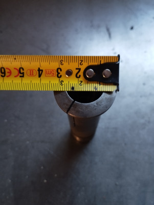

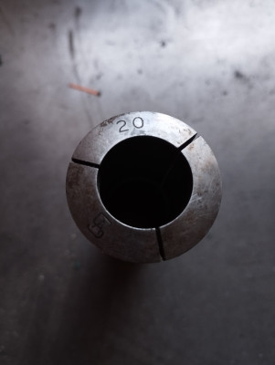

Pani poraďte kde zohnať takéto kliestiny :

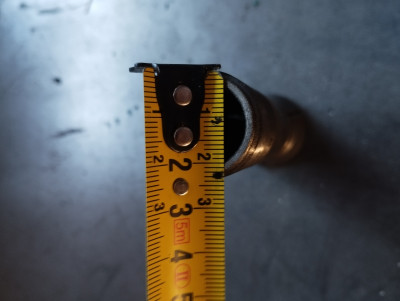

Změř především závit a místo metru použij posuvku. taky by bylo dobré napsat, na jaký stroj to máš.
Příspěvky: 3858
Příspěvek 10. 4. 2023, 7:19
filipe píše: ↑10. 4. 2023, 7:10
schaublin W25, každopádně to jen odhaduju z té tvé "posuvky" a loga a tvaru kleštiny 20 :D
sehnat jdou úplně v pohodě, je toho plnej net, celá sada je cca 50ks

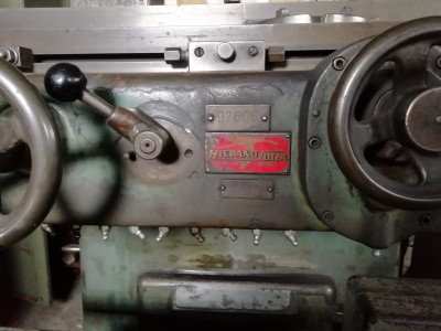

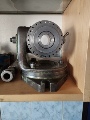

Posuvkou som to meral len nebolo vidno numera,ale dám foto z akej delicku to je
Příspěvky: 3858
Příspěvek 10. 4. 2023, 7:28
jestli je závit o průměru 24,7 tak je to stoprocentně W25, děličku ukaž :)

Tumliku ty si kráľ,priemer závitu je presne jak si napisal :D

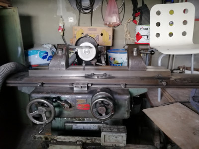

gratuluju, dělička na nástrojovou brusku, ještě koníka a tu brusku, hodně se podobá na děličku z Frikla WS1 (FRitz KLAiber) nebo nějakou odvozeninu, musíš hledat :wink:
s nohama na zemi: na frézování to moc není a když tak nějaké drobné, kleštiny jsou raketa, to co bude stát ta sada tak za to koupíš komplet starší brusku i s kleštinama a příslušenstvím :)

Brúska už je,takže mám zháňať na schaublinw25 také označenie maju
