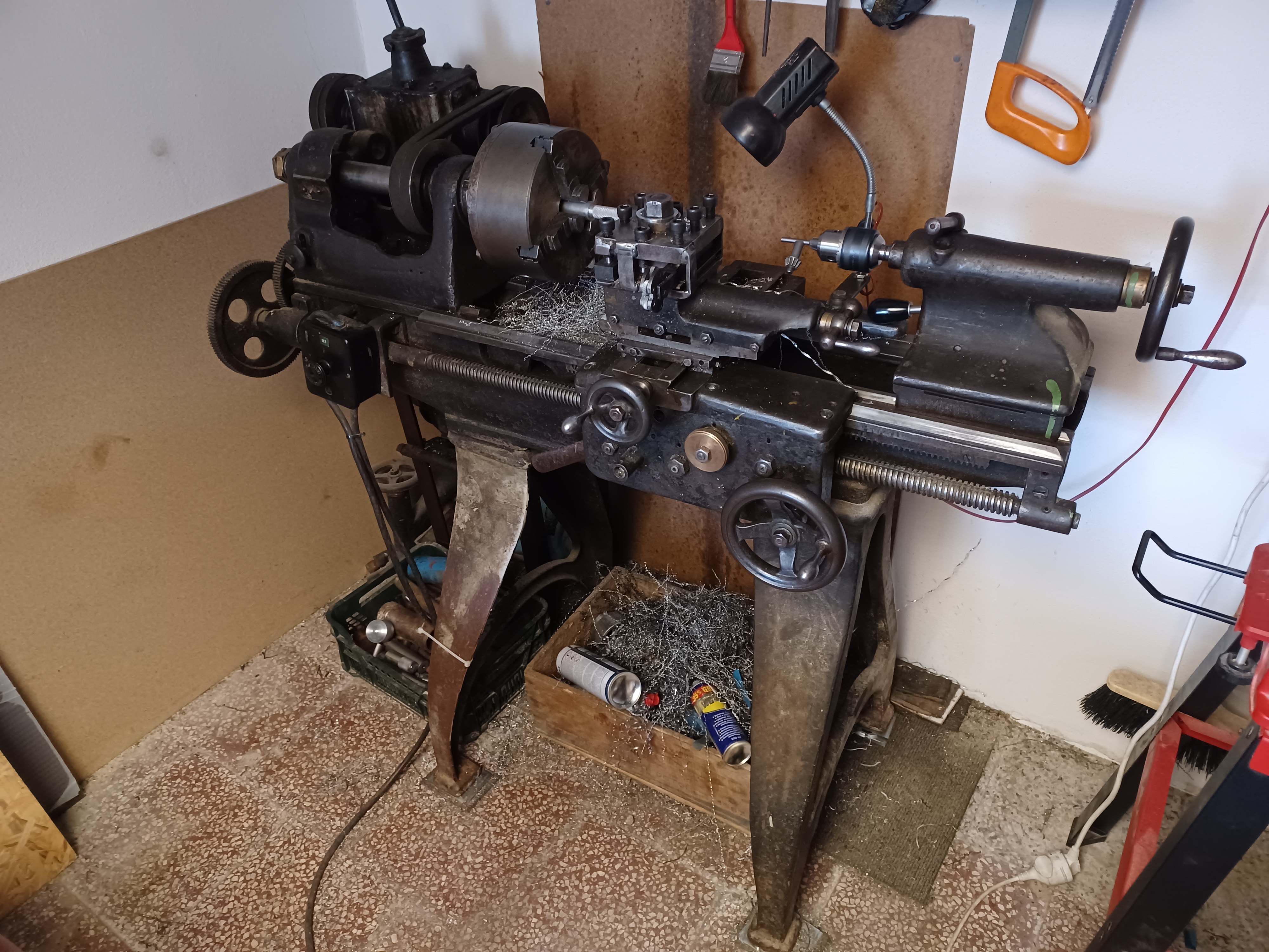

Zdravim vsechny strojare,
V prve rade bych rad rekl ze nejsem strojar ale soustruzeni me bavi a hlavne ho vyuzivam v dilne pri praci.
Potrebuji prosim poradit.

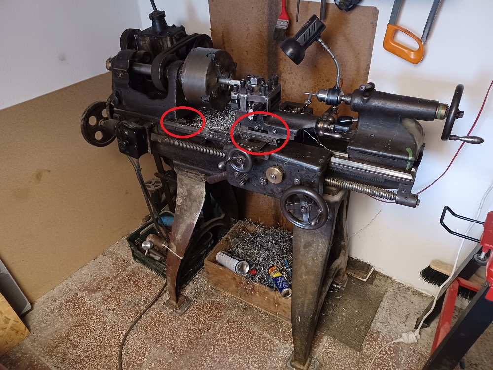

Vlastnim litinovy soustruh rok vyroby nevim odhaduji tak 30-40 leta.

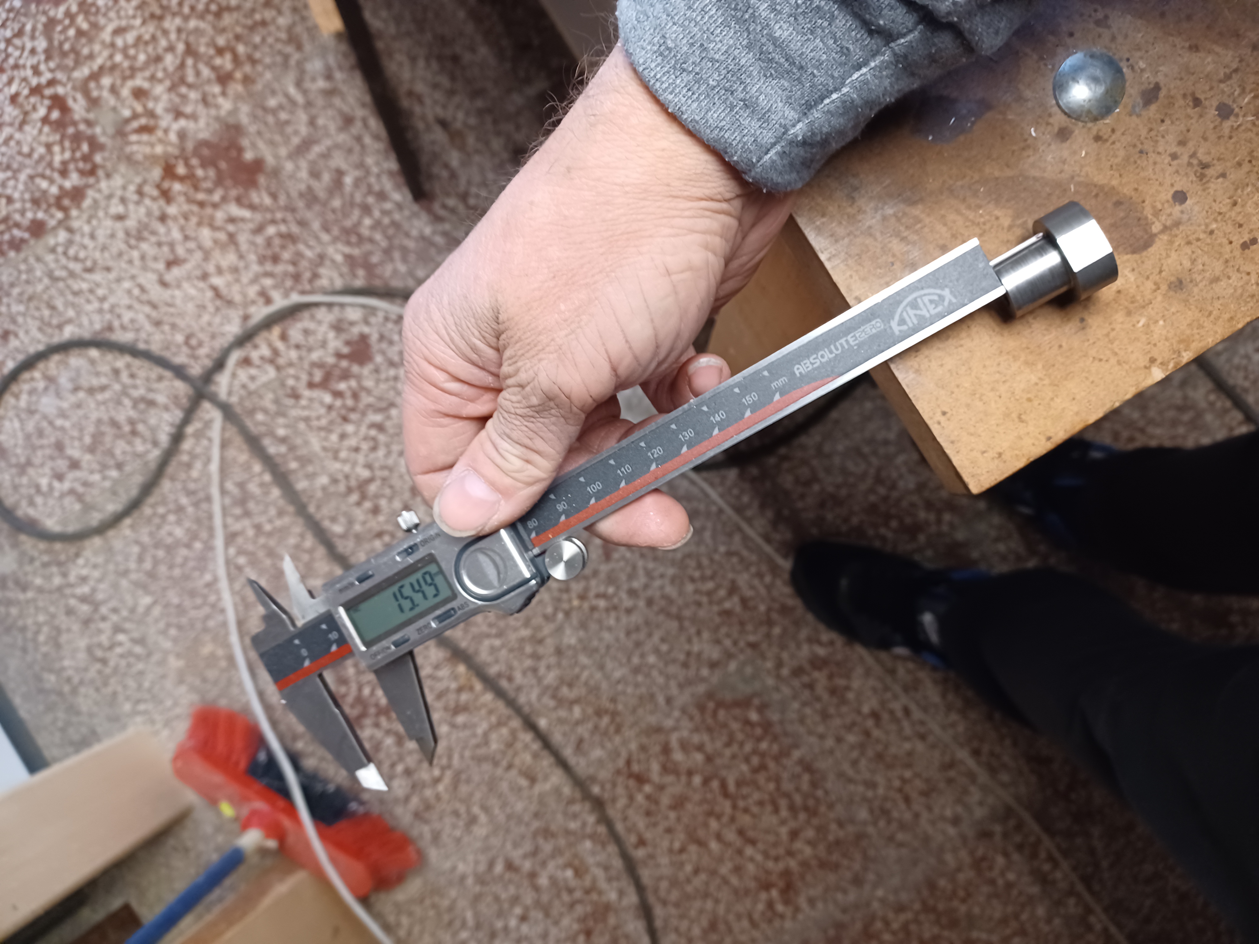

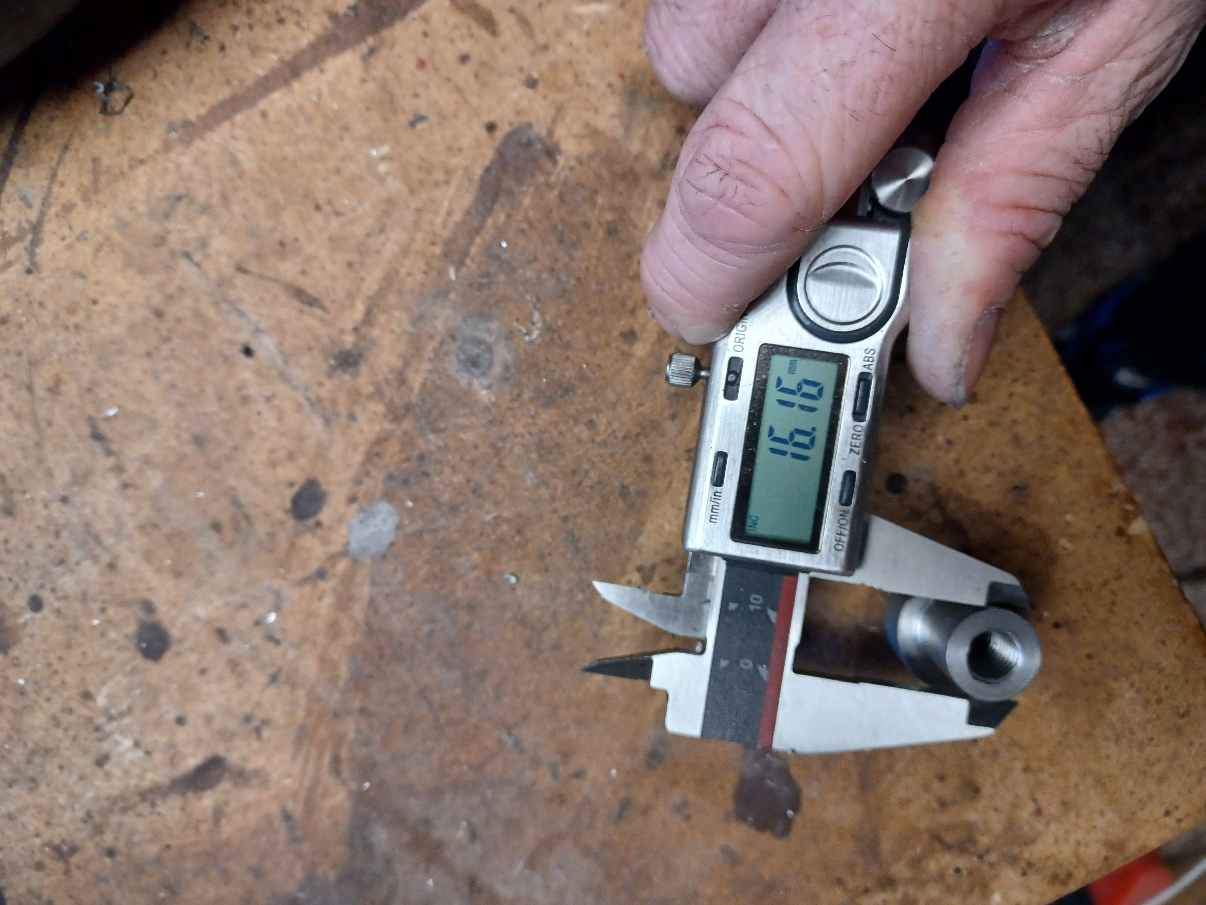

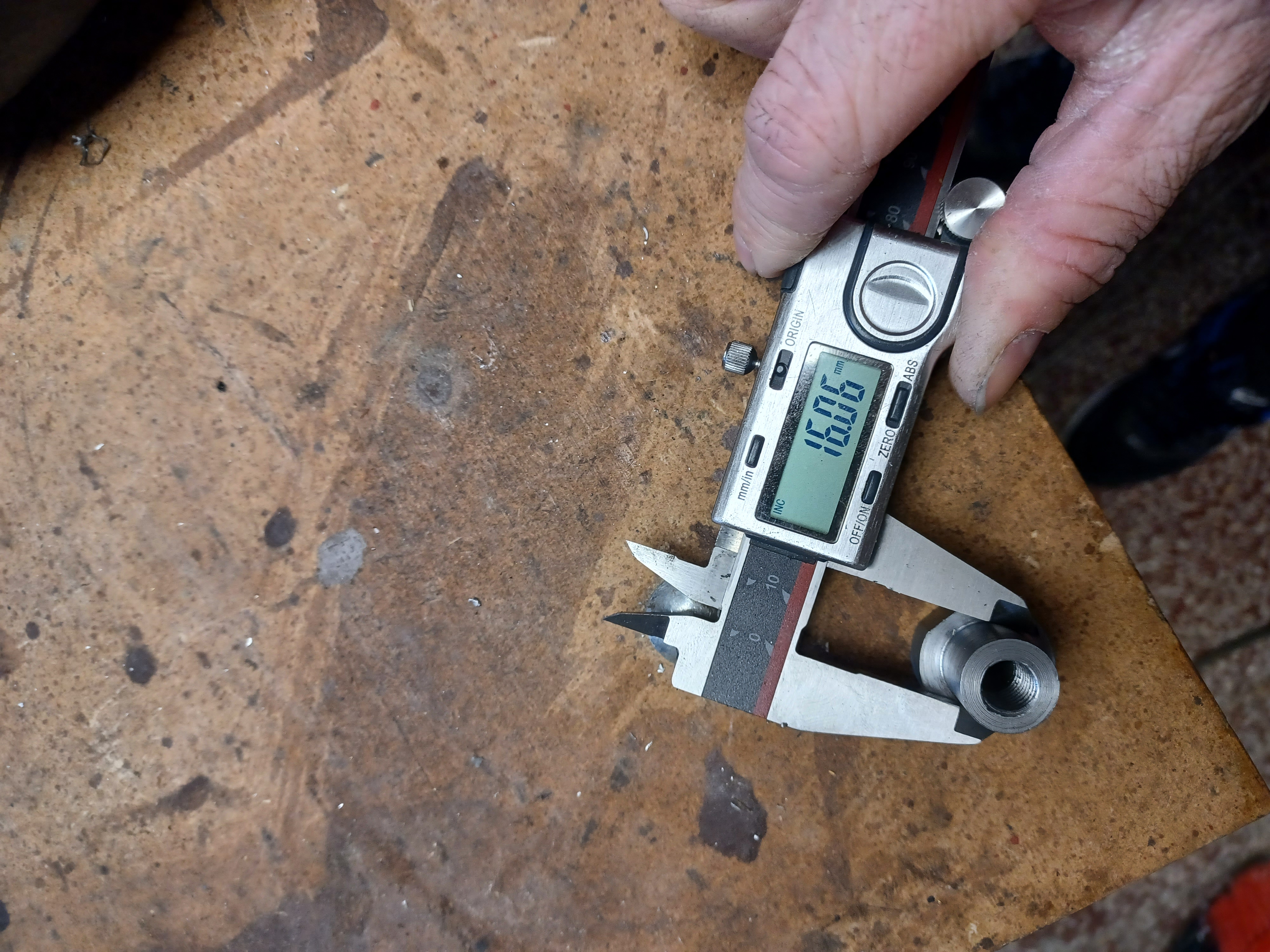

Ale potykam se s problemy pri soustruzeni hridele nebo cepu, soustruh mi dela kuzel to znamena ze na zacatku soustruzeni cepu mam prumer jiny nez na konci. Proto se na vas obracim je nejaka moznost nebo postup jak soustruh seridit (SROVNAT) , Stupnici na hlave pro noze ktera slouzi pro kuzele mam nastavenou na nulu a i tak mi soustruh dela kuzel je to vzdy o desetinu.
Jen podotykam nedelam nejake extra presne vyrobky opravdu soustruh pouzivam pri praci v dilne na drobne veci.
Posilam i foto cepu ktery sem delal naposledy je 15mm dlouhy a na zacatku mam prumer 16,16mm a po 15 mm na konci mam 16,06. Vzdy je cca desitna rozdil a to vzdy opravdu nevim jak to vyrovnat.
Prosim poradte, budu rad za jakoukoliv radu.

Z fotky to nepoznam. Da se tvuj vretenik povolit a postelovat proti lozi?

No desetinu na jeden a pul centimetru to je teda šišoid, asi nejjednodušší, pokud delas takhle male veci, je seridit nozovej suport a opravit ten. A ject podelne jen s nim.
Jinak to chce omerit, co je tak krive, jestli osa vretene, vuci lozi, extra lavor v lozi...
Az podle toho se rozhodnout

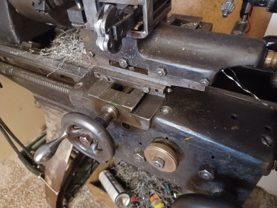

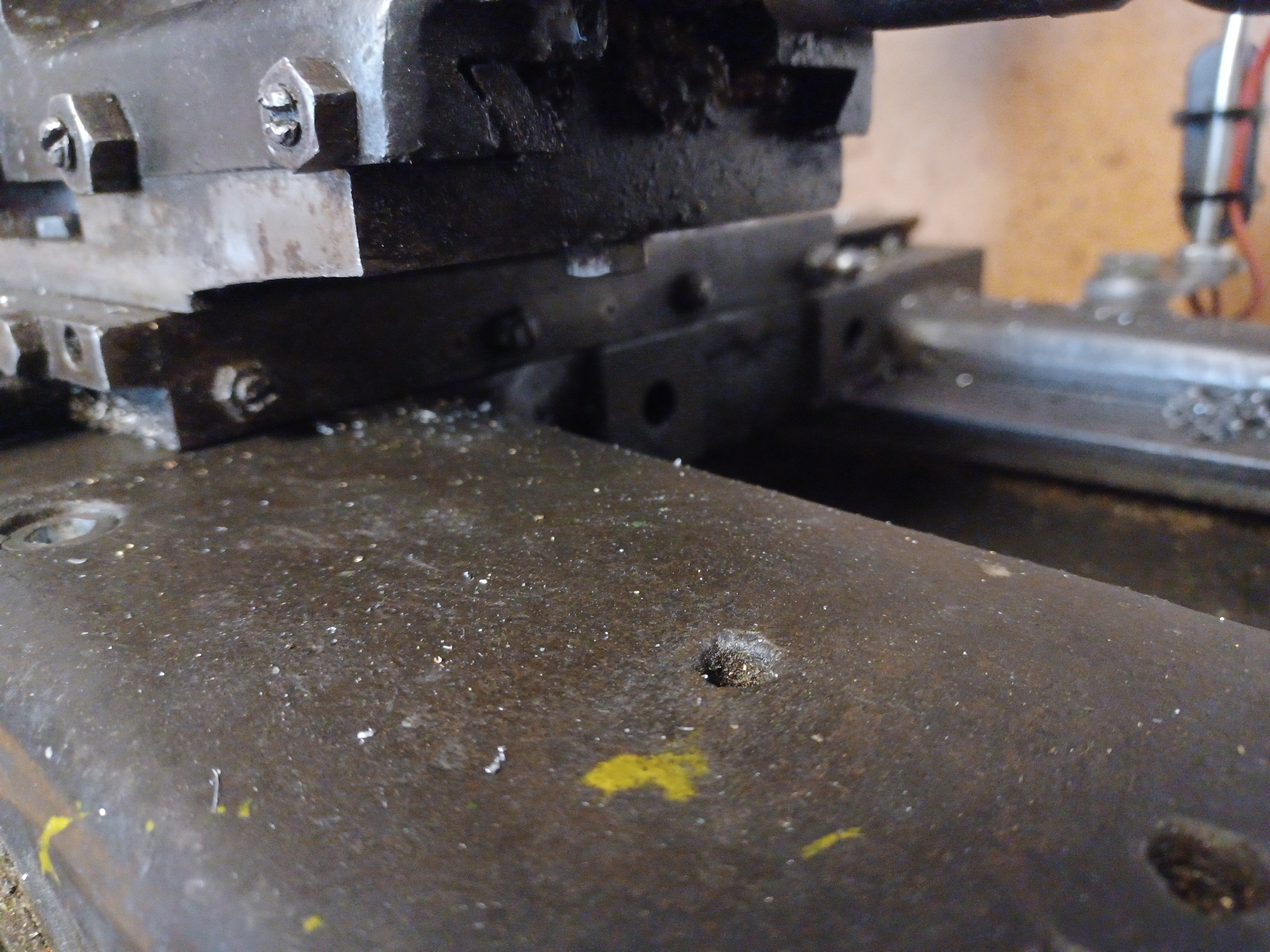

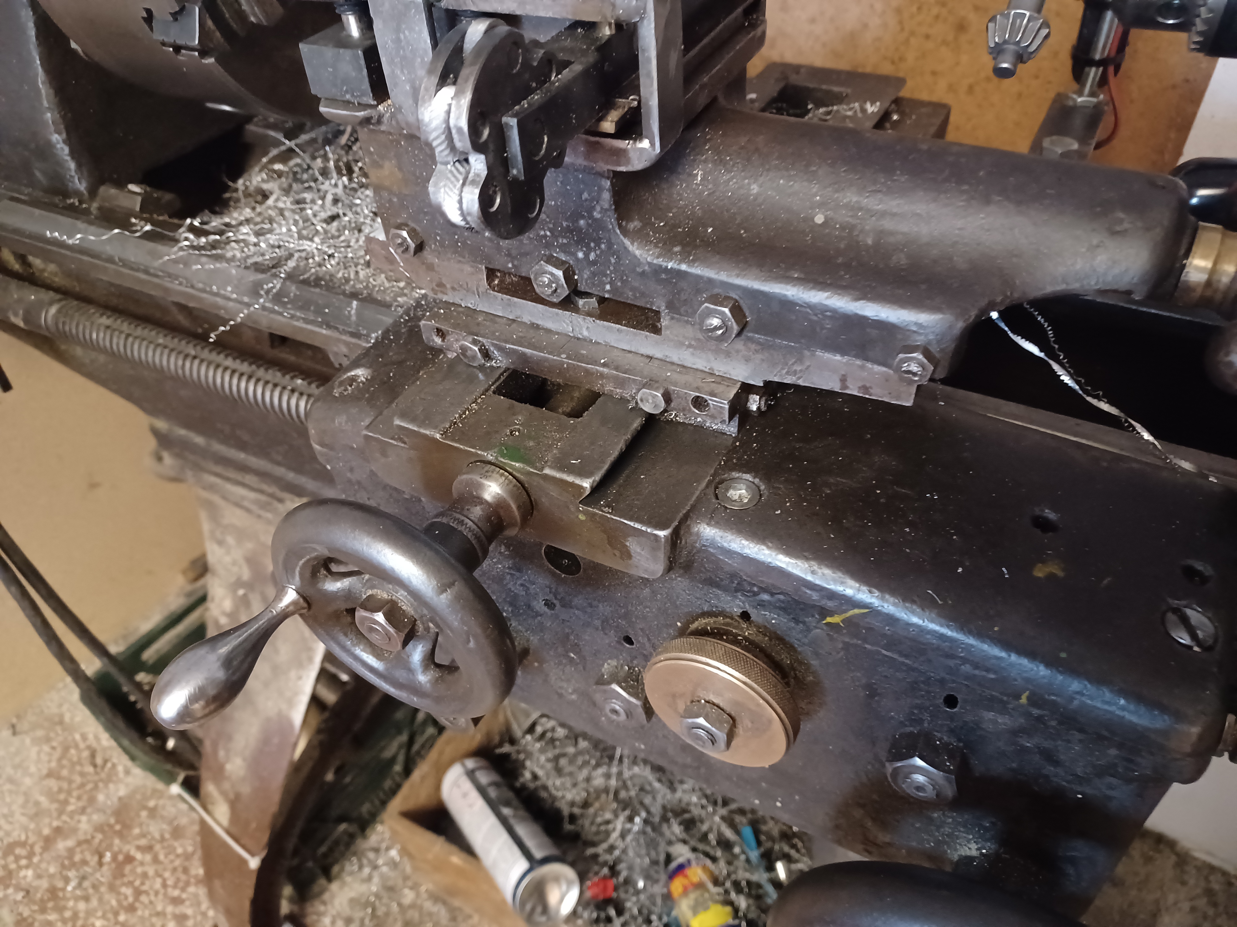

Ten jemný posuv (nožový suport) je určený na soustružení kuželů, každou chvíli se s ním hýbe tak nebývá nastavený úplně přesně a ani to obvykle není nutné, základní pohyb se dělá hlavním suportem. Funguje tam strojní posuv?
Zkus sem dát detailní fotky z víc směrů míst co jsem zakroužkoval, třeba z toho půjde něco poznat.

A jak mam opravit nebo porovnat suport mam tam jenom stupnici pro kuzele to mam nastaveny na nulu a zadny jiny srouby tam nejsou jo jeste z boku sou srouby ale tim se dotlacuje ta lista v posuvu any to nemelo vuly jinak tam nic na stelovani neni

Tak 100mm už s nožovým nedáš :( Je samo na soustružení kuželů, ale to se točí s ním, ne s hlavním suportem. Že není na nule je šumák, pokud jedeš podélným a nešaháš na něj, tobě jen určuje natočení kudly k obrobku, ale sám kužel neudělá. Ale že ti ti nedělalo, a nepředpokládám že od té doby jím prošla tuna kulatiny :lol: , je divné. Nemáš jen velkou vůli v matici příčného suportu? Je tam většinou svěrná šroubem pro trochu regulace, nepovolilo to?
Nebo nenaboural jsi? Pak by se mohl pohnout celý vřeteník ve šroubech vůči loži, pokud jsou volnější. Vřeteno bych nepodezříval, může mít vůli, ale ne tolik aby to ovlivnilo

Jestli Ti to sosutruží kužel při pohybu suportem je uhlé vřeteno a osa rotace je mimo podélné roviny s s ložem (vertikální, horizontální nebo obě).
Asi to půjde srovnat ale rozborce se zřejmě nevyhneš.
Zkus si oveřit, jestli máš ve vřeteni nějaký kužel kam by se dal měřící trn - pokud ne dá se to případně změřit i s kulatinou v univerzálce nicméně pak budeš muset kompenzovat její upnutí :-(
Pro případné další měření budeš potřebavat úchylkoměr se stojánkem.
