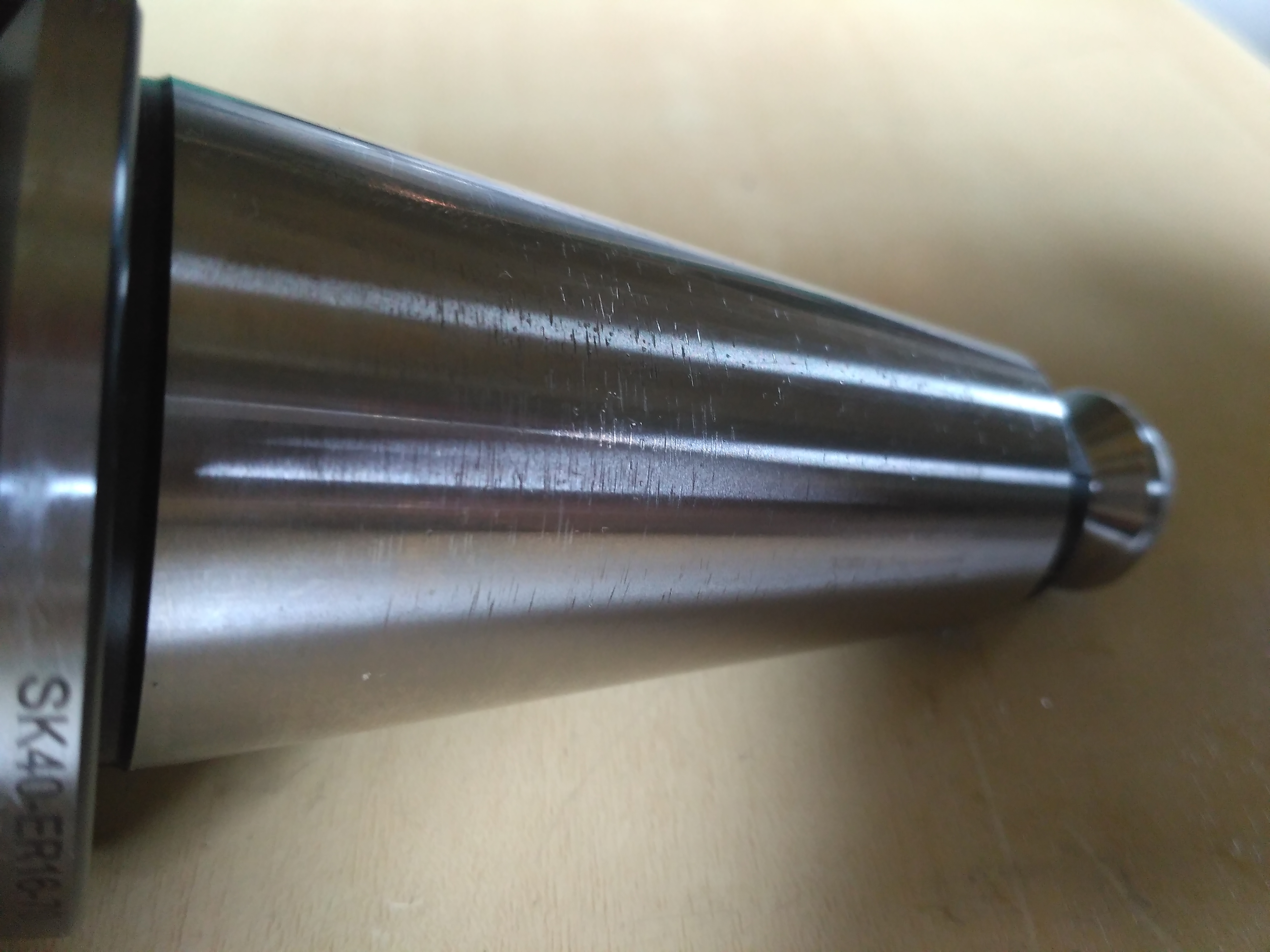

Ahojte,
na mojej CNC frézke MAHO MH600E som nedávno robil takú väčšiu sériu a 2 nástroje (kužel SK40) som vymenil asi 1500 krát (ručne). Na obidvoch upínačoch mi to časom spravilo také vodorovné ryhy alebo odtlačky - neviem ako to mám nazvať. Obidva upínače boli nové a každý od iného výrobcu. Kužel vo vretene som pozeral aj skúšal rukou a vyzerá dobre. Prikladám aj fotku (v skutočnosti to nieje také zlé ako to vyzerá na fotke ale je to cítiť nechtom). Mám sa tým trápiť alebo je to normálne a proste tých upnutí a odopnutí bolo na tie upínače veľa ?

Já bych to tipoval na bordel, kterej když došlo k zapnutí vřetena nebo nájezdu do materiálu a pootočení upínače udělal vlivem kinetický energie vryp do kuželu a zároveň se upínač v kuželu dotáhl. Ale sem jen blbej elektrikář, tak mě netlučte pokud to je blbost

Neudieral som určite, na to si dávam pozor.
A aj upínače aj kužel vo vretene som raz za čas pre istotu pretieral čistou handričkou.
V tomto upínači bol 6mm vrták ktorý prevŕtal 3mm hrubú stenu hliníkového joklu, takže záťaž vpodstane žiadna. A otáčky boli okolo 2000/min.
Myslíte že je možné že by sa pri rozbehu (bez rampy) na tých 2000 otáčok mohol upínač trochu pootočiť až kým sa neoprie o kamene ?
Pokiaľ sa nemýlim tak sila upnutia je tam 1 tona takže by to asi nemalo dovoliť nejaké pootočenie.

A co tam nemas unasacie kamene?
Ked vkladas nastroj tak ho vzdy opries aspon o jeden zub drazkou v upinaci, nie?
Keby to bol bordel vo vretene tak to mas len na jednom mieste cca.
Prikladam fotku asi najviac pouzivaneho nastroja co mam, asi tak 7-8r. dennodenne... Su tam miestami znamky po sponach co sa tam dostali, ale kedze vreteno je tvrdsie ako upinac a upinach je zvycajne tvrdsi ako material co robime tak to zamechava len flaky. U teba by to malo byt podobne a tie vrypy co tam mas musia byt logicky od niecoho tvrdsieho ako upinac.

Kamene tam samozrejme mám. A vôľa medzi kameňmi a upínačom je mnimálna (pár desatín).
Keď som ale vkladal upínače do vretena tak som nerozmýšľal nad tým že ho mám ešte oprieť o kameň predtým než ho to tam vtiahne. A pri automatickej výmene nástroja ani nemám ako dosiahnuť aby sa upínač najskôr oprel o kamene.
Myslíte že by toto mohla byť príčina, že sa pootočí o pár desatín a spraví ryhu pár mm ?
Mne to stále nejde do hlavy ako to môže vznikať kedže kužel vretena je pekný a nečistoty tam neboli žiadne.
Ešte jednu vec som si všimol že niekedy upínač odtiaľ pekne ľahko vypadne a niekedy ho to tak dosť vystrelí ako keby tam držal silnejšie (ale neviem či to pomôže k vyriešeniu prípadu).

Nemyslim opriet, ale vycentrovat, hadam ich tam nevkladas zo zavretymi ocami len tak hala-bala...misob píše: ↑4. 5. 2023, 8:23 Kamene tam samozrejme mám. A vôľa medzi kameňmi a upínačom je mnimálna (pár desatín).
a ja zvyknem dat trocha riedkej vazeliny na ten vtahovaci trn. Origo vraj je na to nejaky sprej ako silikonovy olej, ale neviem co presne
Neviem čo myslíš tým vycentrovaním. Skrátka keď dávam do vretena upínač tak sa ho tam snažím dať tak aby bol čo najviac zvyslo a aby zapadol do kameňov a viac už asi pre to urobiť nemôžem.
Kužel vretena, upínač a aj vťahovací čap mám vždy suchý a čistý (predpokladám že to má tak byť ).
Ak tomu dobre rozumiem tak máš namazaný iba ten vťahovací čap ktorý chytia a potiahnu klieštiny vo vretene. Na čo je to dobré ?
Alebo máš namazaný aj kužel ?
