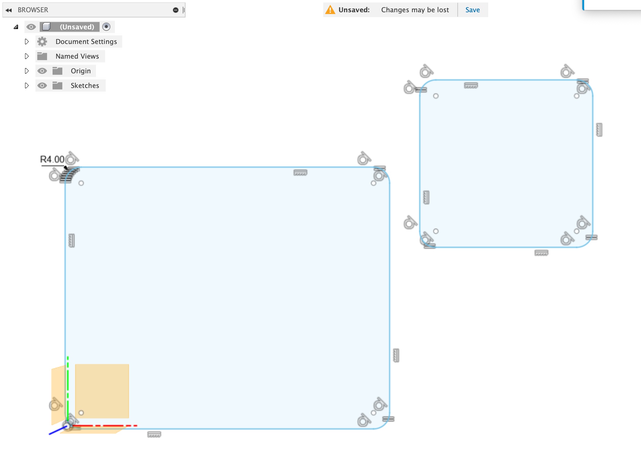

Lze v náčrtu zaoblit všechny rohy čtverce nebo obdélníku jedním radiusem?
Popřípadě víc najednou?

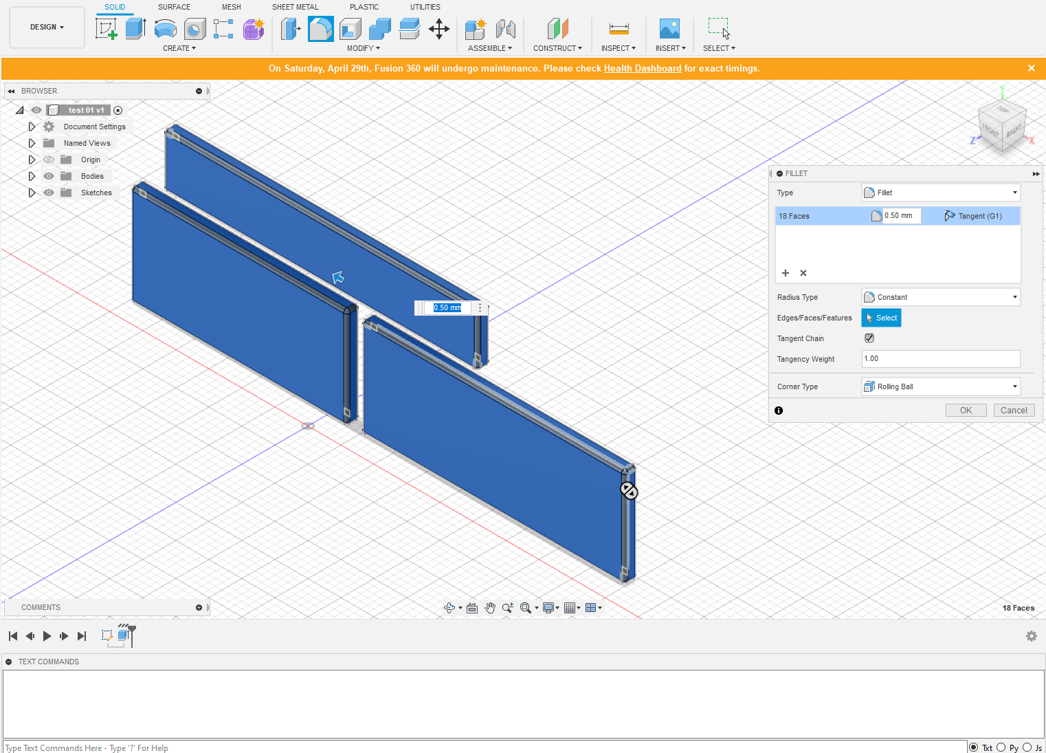

Zdenek Valter píše: 25. 4. 2023, 8:37 Lze v náčrtu zaoblit všechny rohy čtverce nebo obdélníku jedním radiusem?
V skicari neviem, ale na telese ano, vyberom hran...
Inak je to dost neprakticke davat zaoblenia v zakladnej skici...

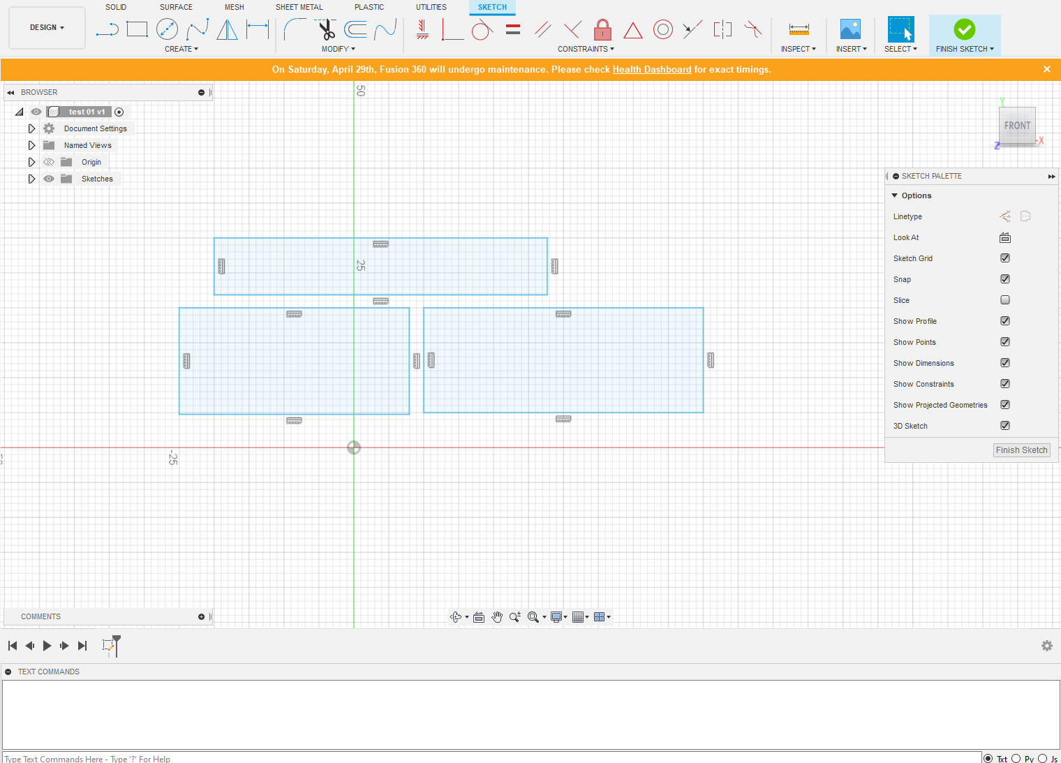

No to právě považuju za dost nepraktické protože alespoň když jsem to zkoušel tak:
1 - nelze vybrat všechny hrany
2 - Nelze to uplatnit na víc těles
Proto se ptám jestli to nejde už ve sketchi.

Zdenek Valter píše: 25. 4. 2023, 8:50 No to právě považuju za dost nepraktické protože alespoň když jsem to zkoušel tak:
Vyber si v select - vybrat iba hrany, ked oznacis teleso tak ti vyberie vsetky hrany naraz
Lze, označuj postupně všechny rohy, které chceš tím jedním rádiusem zaoblit*, pak (nebo někdy v průběhu) zadej radius a ukonči to Enterem.
* Klikáním na hrany kolem úhlu, pro každý úhel musíš kliknout na obě, tj. na AB a BC pro úhel u vrcholu B, pak znovu BC a CD pro úhel u vrcholu C atd. Možná to jde i nějak hromadně, ale na to jsem zatím taky nepřišel.

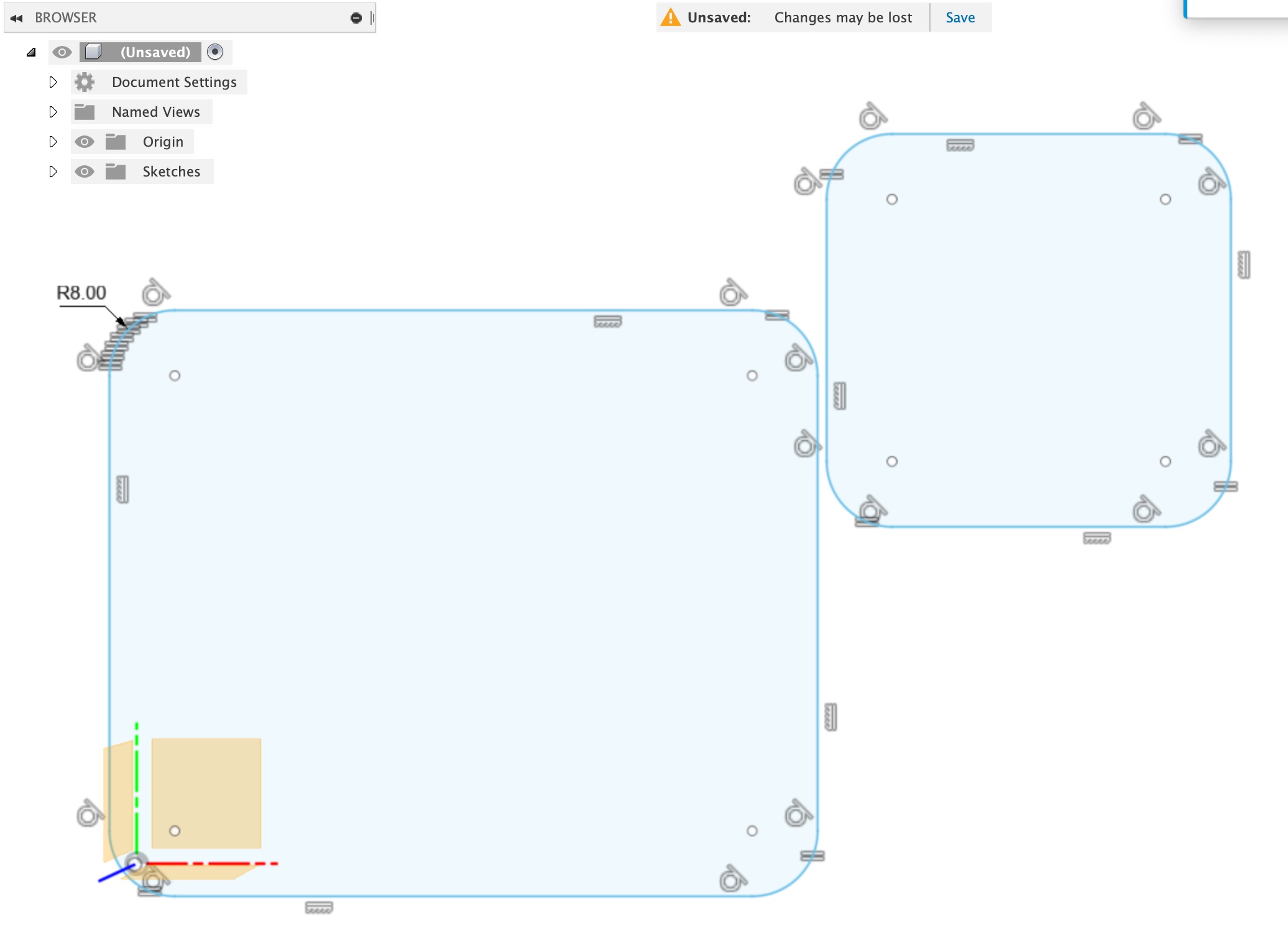

25. 4. 2023, 9:08
Ty vole ono to funguje!!!
kiko01 DÍKY za nakopnutí správným směrem - to těleso zaoblí celé - já jsem jen chtěl půlku a proto mi to nešlo !!!
Tu půlku ošetřím ořezem všech v té polovině.
Thomeeque Označování těch jednotlivých rohů jsem se chtěl vyhnout - těch obdélníků je potřeba najednou zaoblit možná i stovky. :-(
