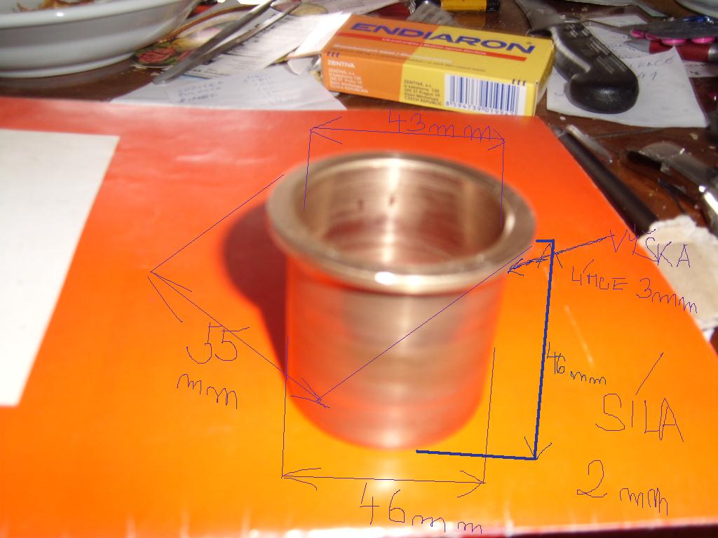

chlapi,sháním bronz trubka nebo kulatinu na výrobu vodících pouzder na poloosu na zetor traktor průměr 60mm x100mm 2 kusy díky za nabídky

takovahle kluzna pouzdra nabizi treba SKF primo.. jen si vyberes v katalogu pokud se teda trefej do rozmeru.. jako prvni nastrel nez to vyrabet to stoji zkusit

RaS píše:takovahle kluzna pouzdra nabizi treba SKF primo.. jen si vyberes v katalogu pokud se teda trefej do rozmeru.. jako prvni nastrel nez to vyrabet to stoji zkusit
neměl bys te odkaz na stránky kde to hledat,dík
Příspěvky: 8859
23. 2. 2010, 7:18
pepa.traktor píše:
http://www.skf.com/files/262138.pdf
http://www.skf.com/files/260624.pdf
http://www.skf.com/files/260626.pdf
atd je jich tam hodne.. jen vybrat ten spravny.. pokud je
http://www.skf.com/portal/skf_cz/home/c ... 74&lang=cs
Příspěvky: 8859
23. 2. 2010, 7:18
a pokud ho najdete pod SKF tak najdete i jine levnejsi alternativy..
