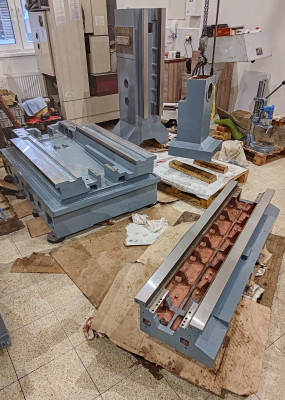

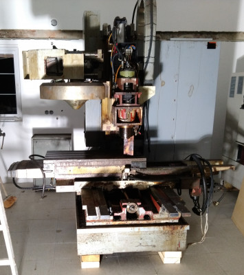

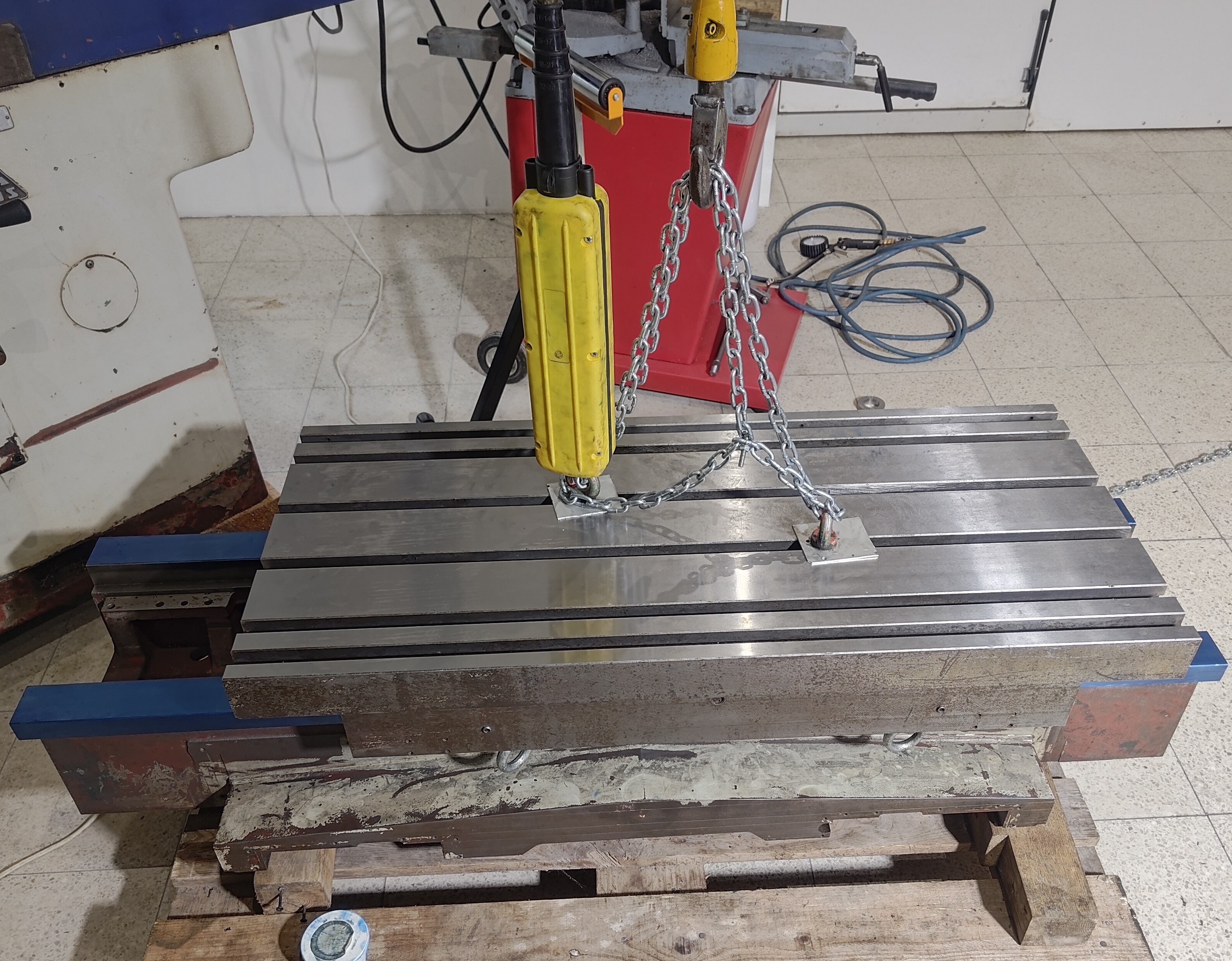

Postupně kuchám frézku Hartford VMC-850 a vypadá to že si užiju opravu se vším všudy. Jediná použitelná část je snad vřeteno ale neměl jsem zatím možnost ho pořádně vyzkoušet takže kdoví...
odstrojený Hartford VMC 850

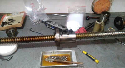

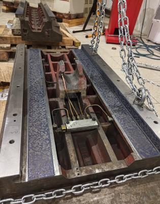

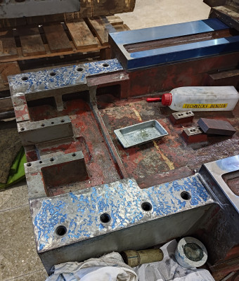

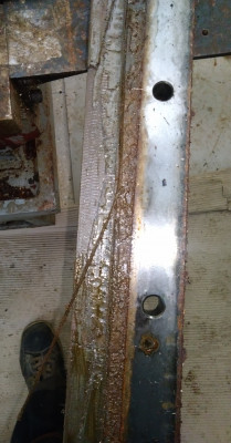

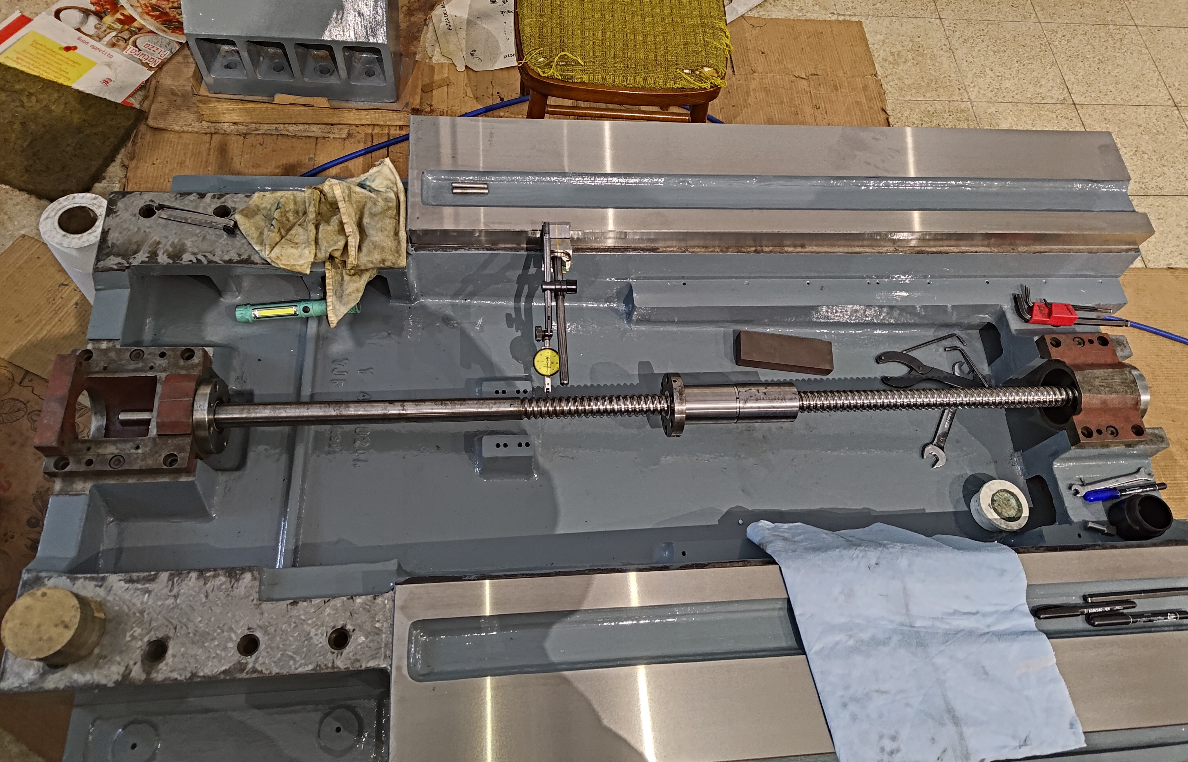

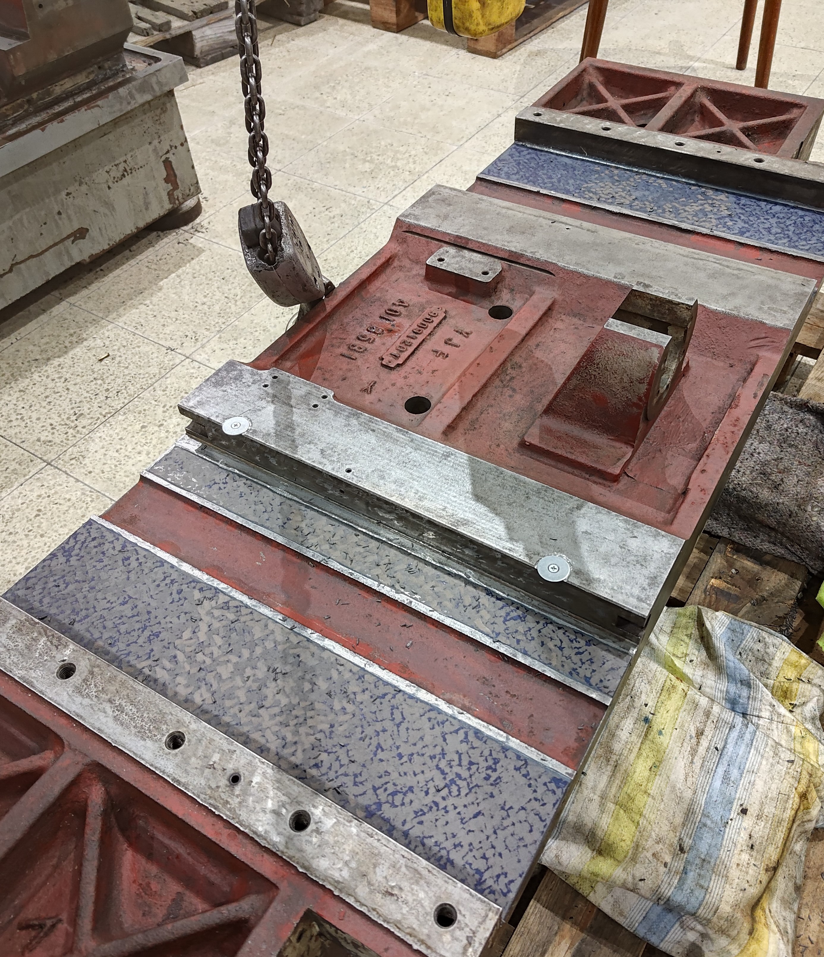

Turcit zničený, lože vydřené, kuličkové šrouby zahnojené a jeden je vysypaný, ložiska v domcích šroubů vydrolené, stěrače a dorazy krytů zničené.
kuličkové šrouby jsem rozebral, vyčistil, složil a do toho jednoho vysypaného jsem koupil nové kuličky, chvíli to běhat bude a až na sebe vydělají tak koupím nové. Ložiska do domků objednané a teď se trápím s kluzným vedením.
Zničený turcit na příložce osy Y

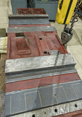

opotřebení lože osy X

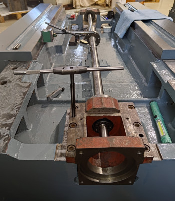

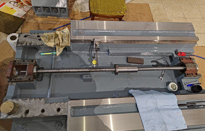

oprava kuličkového šroubu

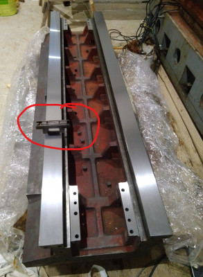

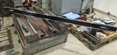

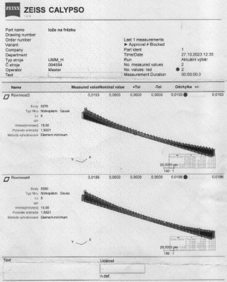

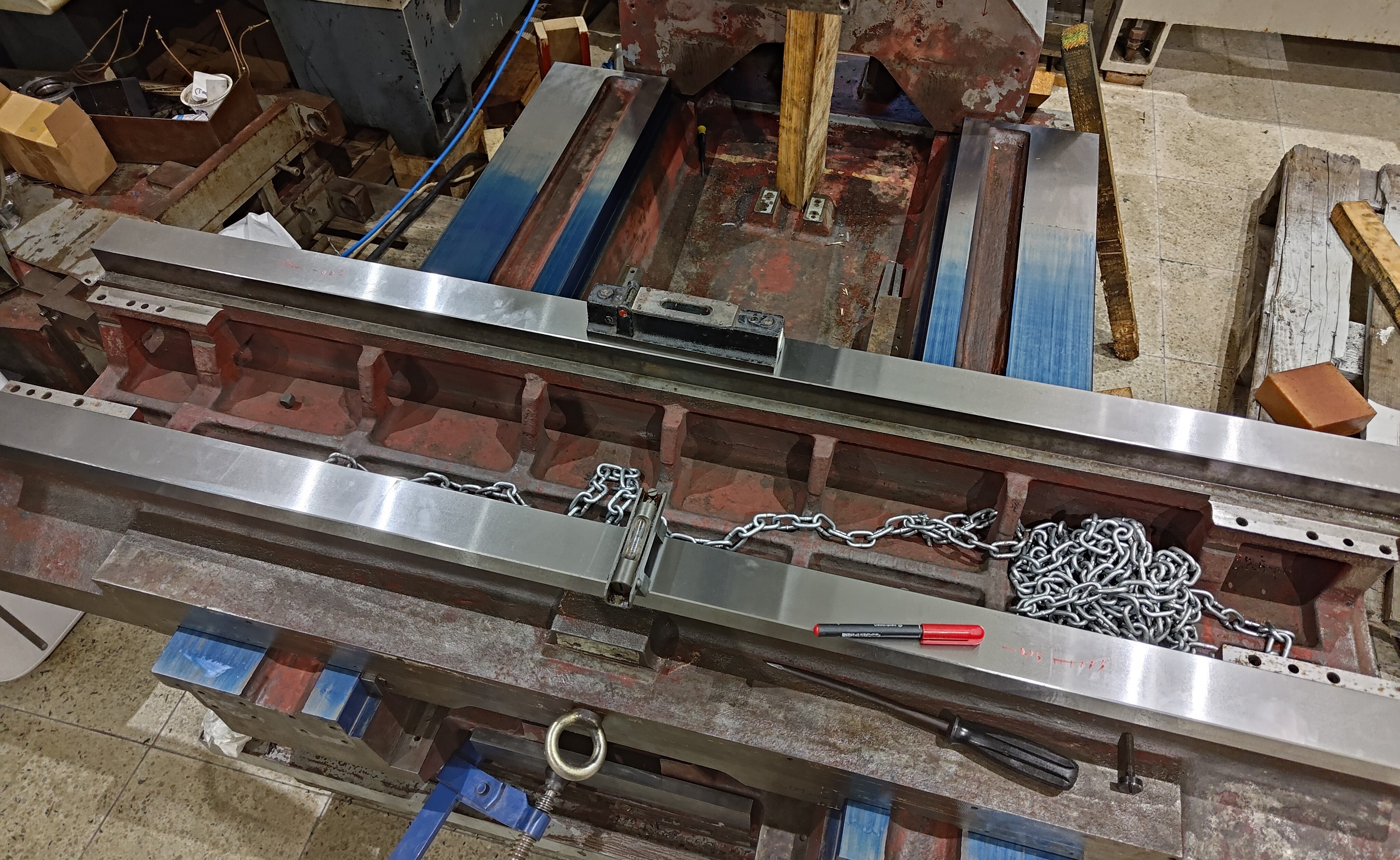

Nechával jsem si přebrousit lože osy X v nedaleké firmě ale dříve než jim povezu na broušení ostatní díly tak bych chtěl zkontrolovat geometrii. Musím ještě vymyslet jak. Jde o to že ten jejich biletr už něco pamatuje a mám strach aby přebroušené lože nebylo třeba uprostřed propadlé nebo zvrtulené, budu mít totiž ještě dost práce s následným tušírováním a byl by docela průser na konci práce zjistit že je vše k h...
Mostové pravítko nemám. Mikrometrem jsem rozdíl nenaměřil, to je ale nic neříkající údaj když vím že lože bylo broušeno na jedno upnutí. Dovezl bych to někde na 3D měření ale firmy v okolí měří jen do 1m, asi ještě zkusím pohledat někoho jiného. Nožovým pravítkem 300mm jsem nic nepoznal, teda jen že přední šína je asi o 0.1mm výš než zadní (což po zaškrabávání nebude vadit). Pokud nevyjde to 3dčko tak možná bych měl ještě možnost zapůjčit delší pravítko.

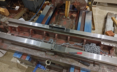

Zkoušel jsem strojní vodováhu a ta mě celkem vyděsila - podélně byl rozdíl půl rysky max. ryska ale napříč (tak jak jak je zakresleno na fotce) jsem na různých místech naměřil rozdíl 4rysky. Bohužel jsem nepřišel na to kolik je jedna ryska, proto to zkusím hodit někde na 3d abych měl nějaké čísla.
Uvítám každý nápad a nebo zkušenost s broušením a měřením vedení obráběcích strojů :)
měření přebroušeného lože osy X
Než shánět někoho na 3d, tak bych vyžil matematickou funkci sínus.
Jinak hezká mašinka, už se těším na další Tvé příspěvky.

zz912 píše: 12. 5. 2023, 8:50
Dobrý nápad. Každopádně chtěl bych mít na papíře nějaké čísla a nevím jestli je prakticky možné takto vodováhou měřit tyto věci, působí to spíše jako takový "zednický" způsob měření vhodný tak na ustavení stroje :D , opravte mě jestli se pletu a jestli se tím dá měřit něco přesného. Jen mě to tak napadlo a docela jsem se zděsil když jsem naměřil rozdíly.

Tak dnes jsem to dovezl z 3d, necelé 0.02mm na délce 1375mm. Bohužel jsem se blbě domluvil a nezměřila se rovinnost boků ale jen vrchní části. Každopádně 0.02 se mi zdá skvělé a tak budu věřit že zbytek je taky ok. Rozhodl jsem se že poskládám nejdříve komplet osu X a pak budu postupovat na další vedení. Zvažuju že ještě hodím na broušení i stůl a pomalu budu objednávat turcit s epoxidem. Určitě se mi to ale časově ještě protáhne protože stavím mostový jeřáb přes celou dílnu a taky dělám soustruh Harrison TU150U který má přednost + do toho ještě soustružení abych na to vše měl penízky :roll: .

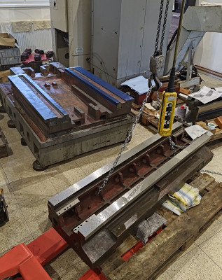

Po delší době pomalu postupuju kupředu.
jen pro info doplním ceny:
Přebroušení lože X (16tis)
Přebroušení lože Y (15tis)
Přebroušení lože Z (14tis)
Přebroušení upínacího stolu (6tis)

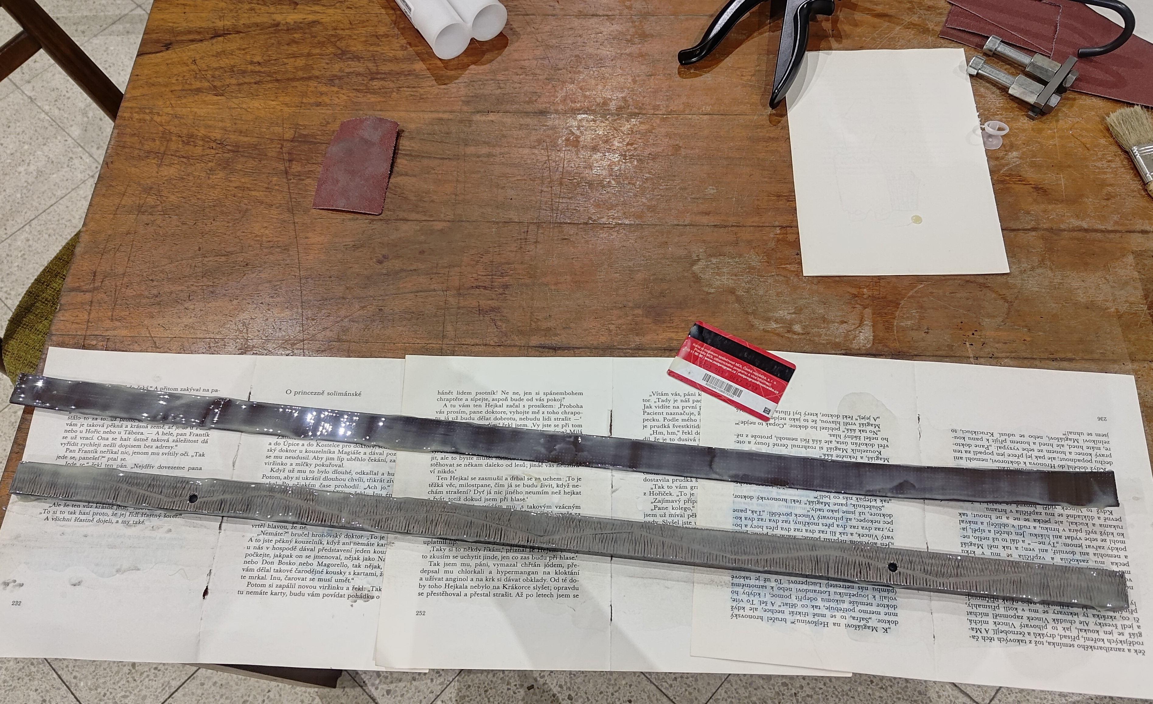

Turcit + epoxid pro vedení os XYZ - (13tis)
Gumové stěráky vedení + teleskopických krytí (19tis :shock:)

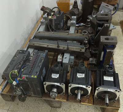

Serva 2Kw + 2Kw + 1,5Kw z zásob (bazoš, tuším okolo 12tis jsem za ně kdysi dal)
Ještě jsem ani nezačal a už je v tom více než 80tis kč bez mé práce :lol:

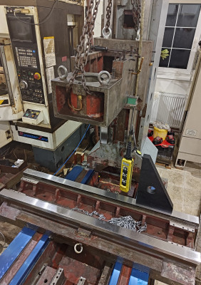

Ještě že mám ten jeřáb, jinak bych to tušírování nedal.

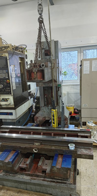

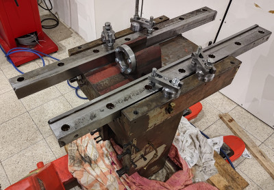

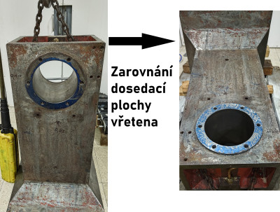

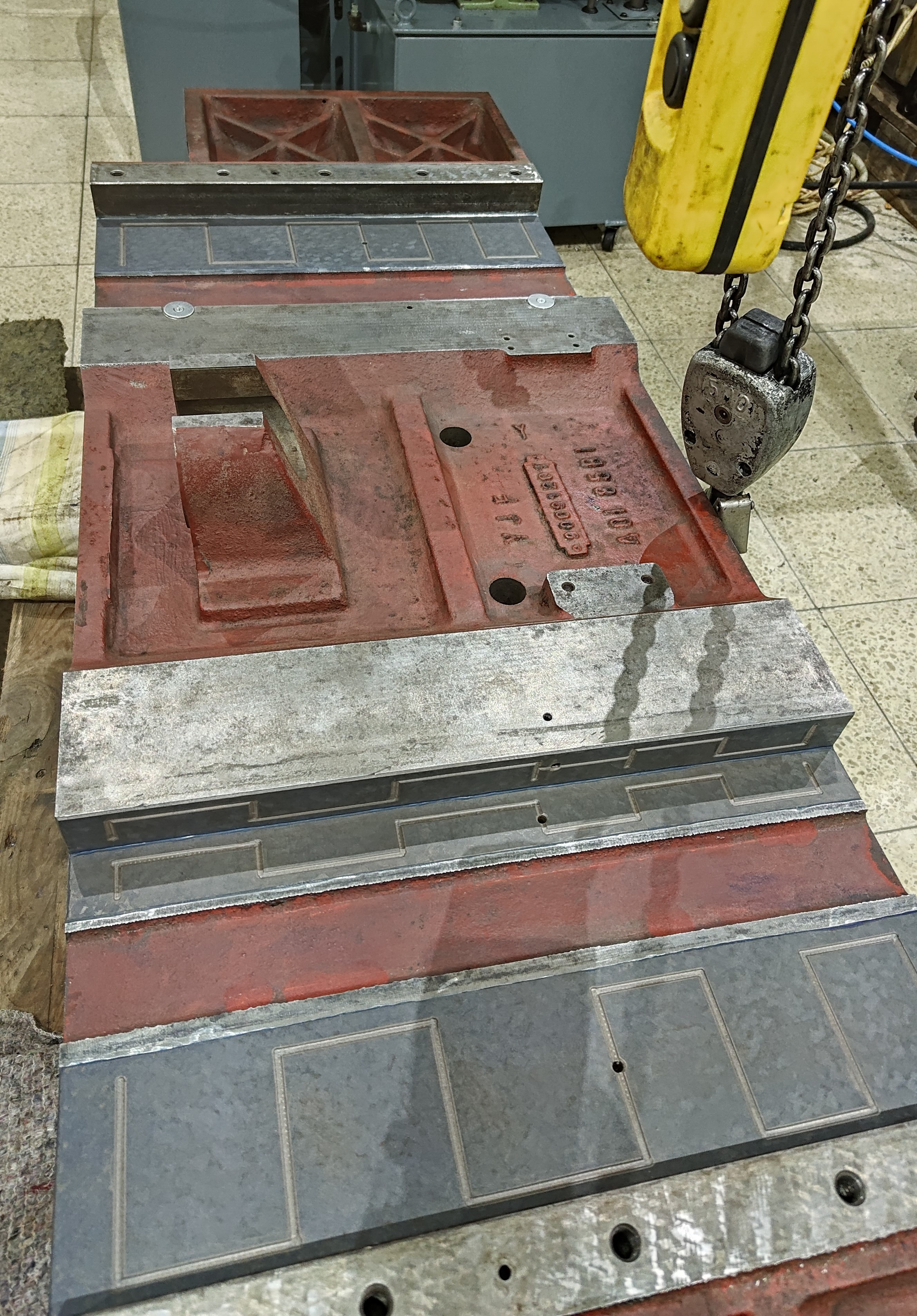

Překvapila mě hodně křivá dosedací plocha vřetena, předpokládám že do toho nikdo nehrabal a bylo to tak z výroby, asi páteční šichta :D

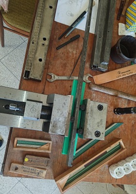

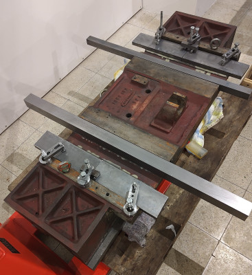

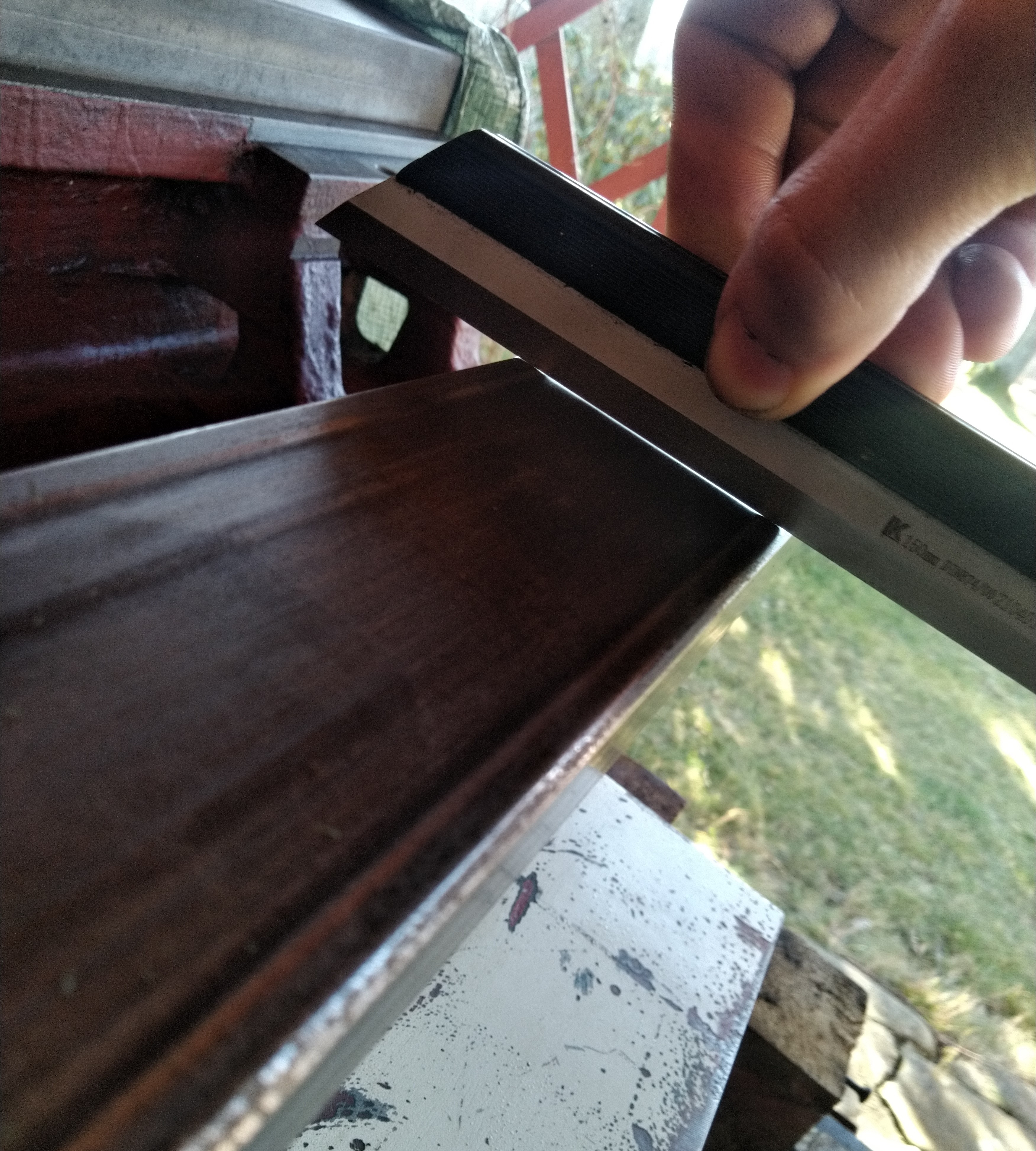

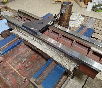

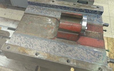

Hartford VMC 850 - rovnání klínové lišty dle nožového pravítka (osa X)

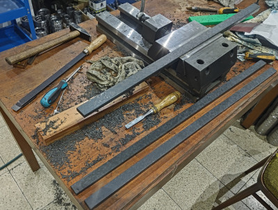

Hartford VMC 850 - finální zarovnání zaškrabáním (osa X)

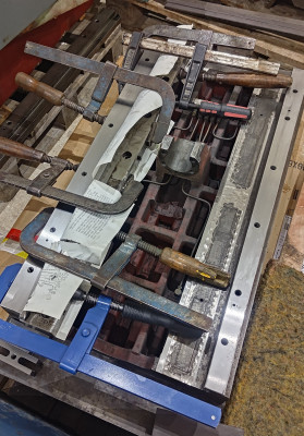

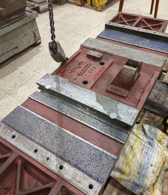

Hartford VMC 850 - lepení turcitu (osa X)

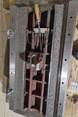

Hartford VMC 850 - Zaškrabávání (osa X)

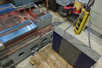

Hartford VMC 850 - Tušírování (osa X)
Hartford VMC 850 - Snad hotovo (osa X)
Hartford VMC 850 - Zaškrabávání klínu příložky (osa X)
Hartford VMC 850 -  osa X
Hartford VMC 850 - Lepení (osa Y)
Hartford VMC 850 - Lepení (osa Z)
Hartford VMC 850 - ustavení základny (osa Y)
Hartford VMC 850 - Tušírování (osa Y)
Hartford VMC 850 - Měření geometrie (osa Y)

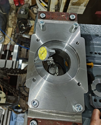

Hartford VMC 850 - Dosedací plocha vřetena (osa Z)
Hartford VMC 850 - Zaškrabávání (osa Z)
Hartford VMC 850 - Měření geometrie (osa Z)

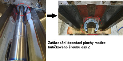

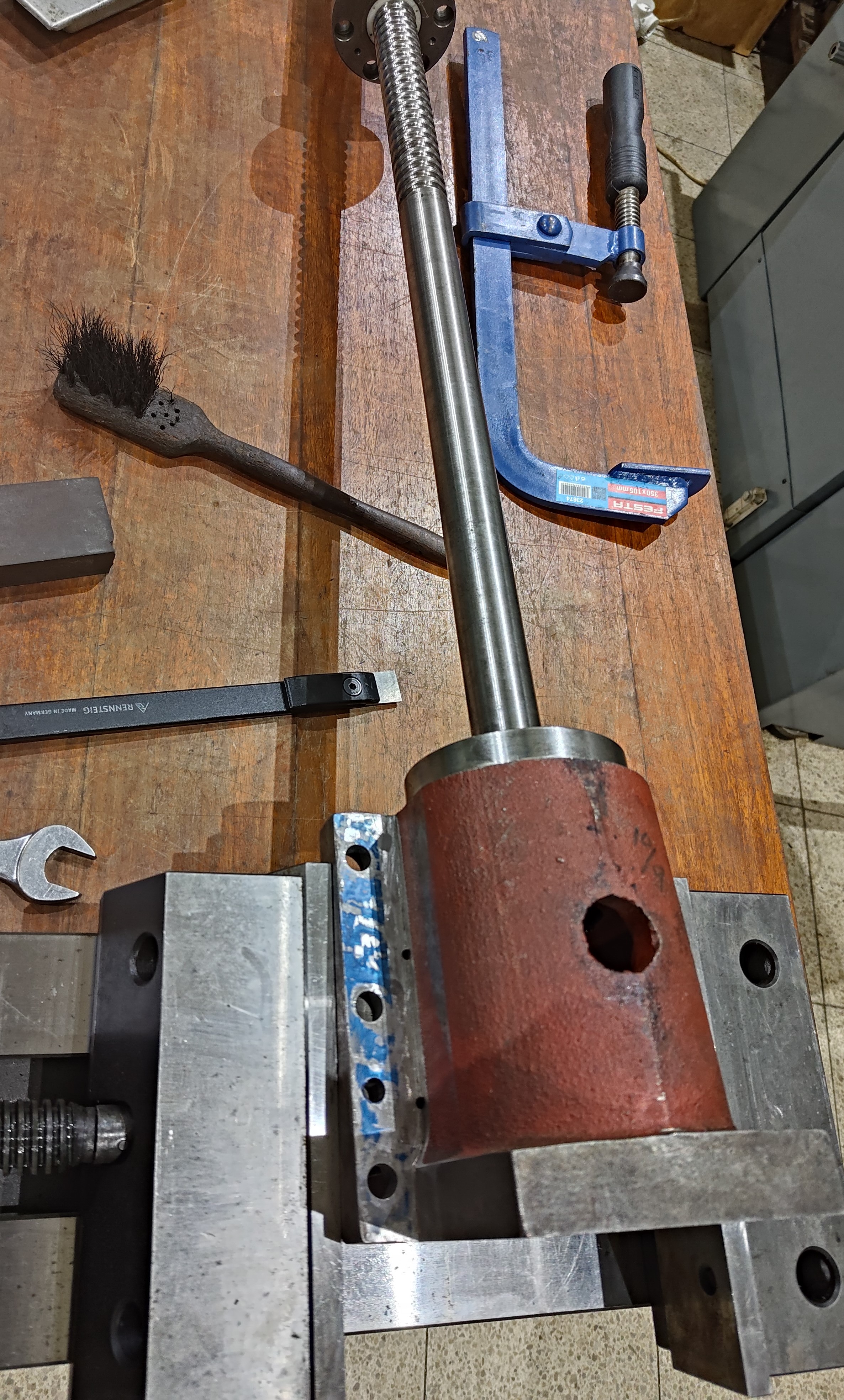

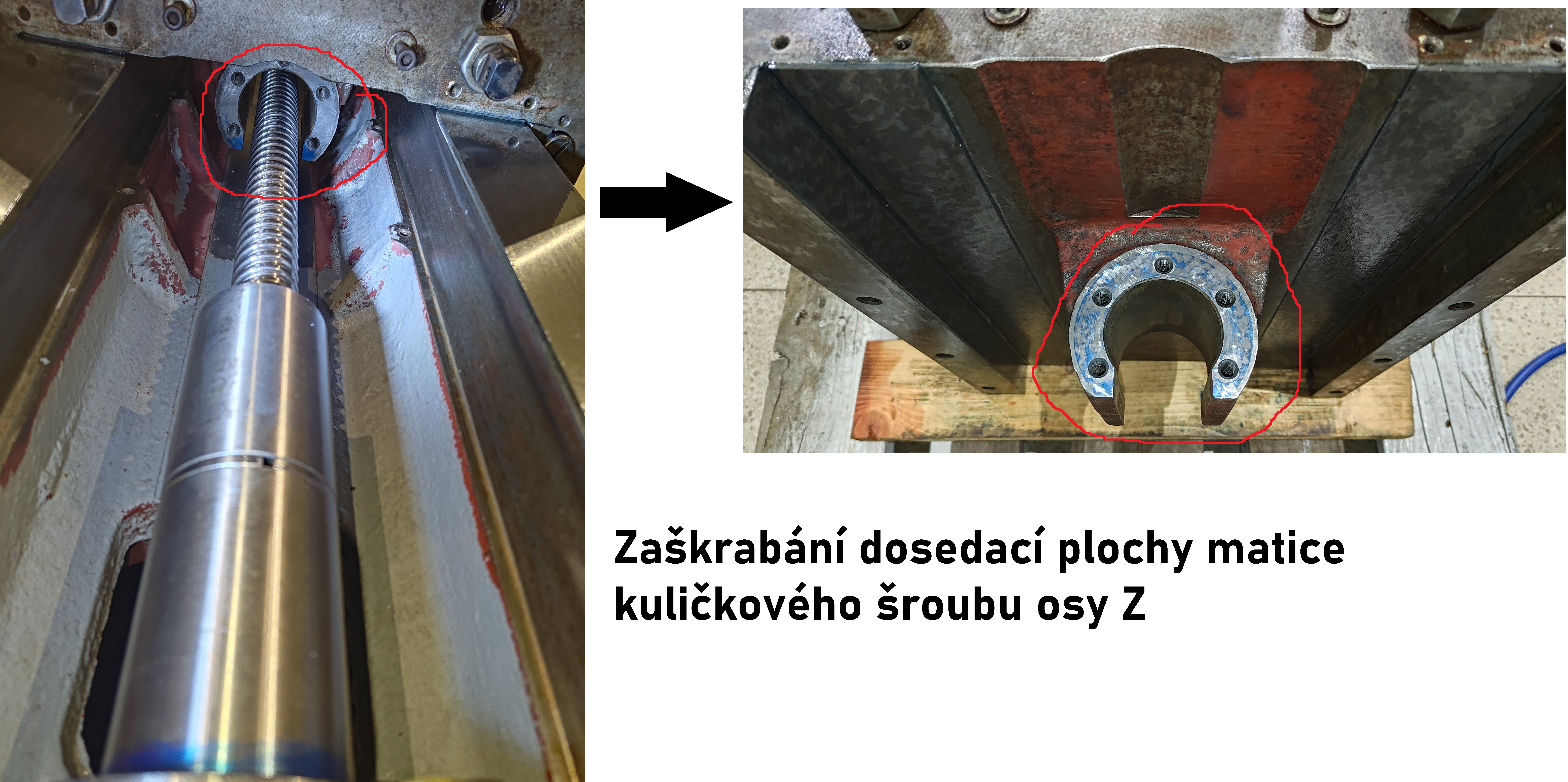

Hartford VMC 850 - Dosedací plocha matice (osa Z)

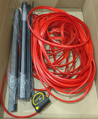

Hartford VMC 850 - Gumové stěráky vodících ploch + teleskopického krytí
Motory připravené (2kw + 2kw + 1,5kw bazoš, tak snad budou fungovat)

Příspěvky: 23340
23. 12. 2024, 7:53
Wow pekna prace
Příspěvky: 6486
23. 12. 2024, 8:01
Nádherná :!: Bude to lepší než z fabriky

Jsi docela hrdina, velkej obdiv. :-) Jak jsi měřil vodováhou na 0,02 tak něco podobného jsem dělal na své malé mašince a taky se mi podařilo vodováhou dosáhnout ty dně stovky, ale na 600mm. :)

lubbez píše: 24. 12. 2024, 8:20 Jak jsi měřil vodováhou na 0,02
Ta vodováha je zajímavá, musím to ještě chytnout do ruky, měřil jsem s ní jen párkrát. U té základny jsem se dostal na jeden dílen (prohnutí do luku) píšou 0.03mm/m. Teď si hraju se stojanem a budu to asi muset ještě znovu přeměřit až ho postavím na základnu, má 560kg.

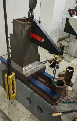

Změřil jsem že stojan je v záklonu 0,07 / 350mm - lože Y vůči Z. To jsem nečekal, nebyly vychozené, brusič bral referenci z nejméně vychozeného místa a celkový úběr byl 0,1 až 0,15mm na plochu a to hlavně kvůli korozi nikoliv nerovnostem. Trochu zaškrabu dosedací plochu (výrobce se s tím moc nemazlil) a zkusím si ještě pohrát s nohama které jsou pod stojanem, (celá frézka jich má 8 ), mohlo by se to hnout, pokud né tak budu zaškrabávat.
Hartford VMC 850 - Měření osy Z vůči loži Y
Hartford VMC 850 - Kontrola dosedací plochy stojanu

Dosedací plochu stojanu jsem musel zaškrabávat abych dosáhl kolmosti os Y a Z. štelováním bačkurek se to hnulo o 0.03mm na 400mm, to bylo málo, pak už se začalo prohýbat i lože Y.
Překvapila mě nesouběžnost šroubu Y (vlastně na této frézce už mne začíná spíše překvapovat když je něco dobře :lol:) který letěl z kopce o cca 0,3mm na celé délce. Je vidět že se do toho někdo hrabal a místo původního frézování dosedací plochy (jak je tomu u ostatních domků uložení šroubů) jsem viděl nějaký pokus o zaškrabávání flexou. Musel jsem si s tím pohrát aby to bylo caik.
Pak jsem dodělal mazací drážky v turcitu, lak a zapojil serva.
Už to jedííí, jupíííííí :lol:

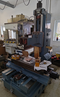

Příště mě čekají stěráky, mazání a připevnit pravítka os X, Y, Z
Video zde:
https://youtu.be/8tTl8UfGYB4

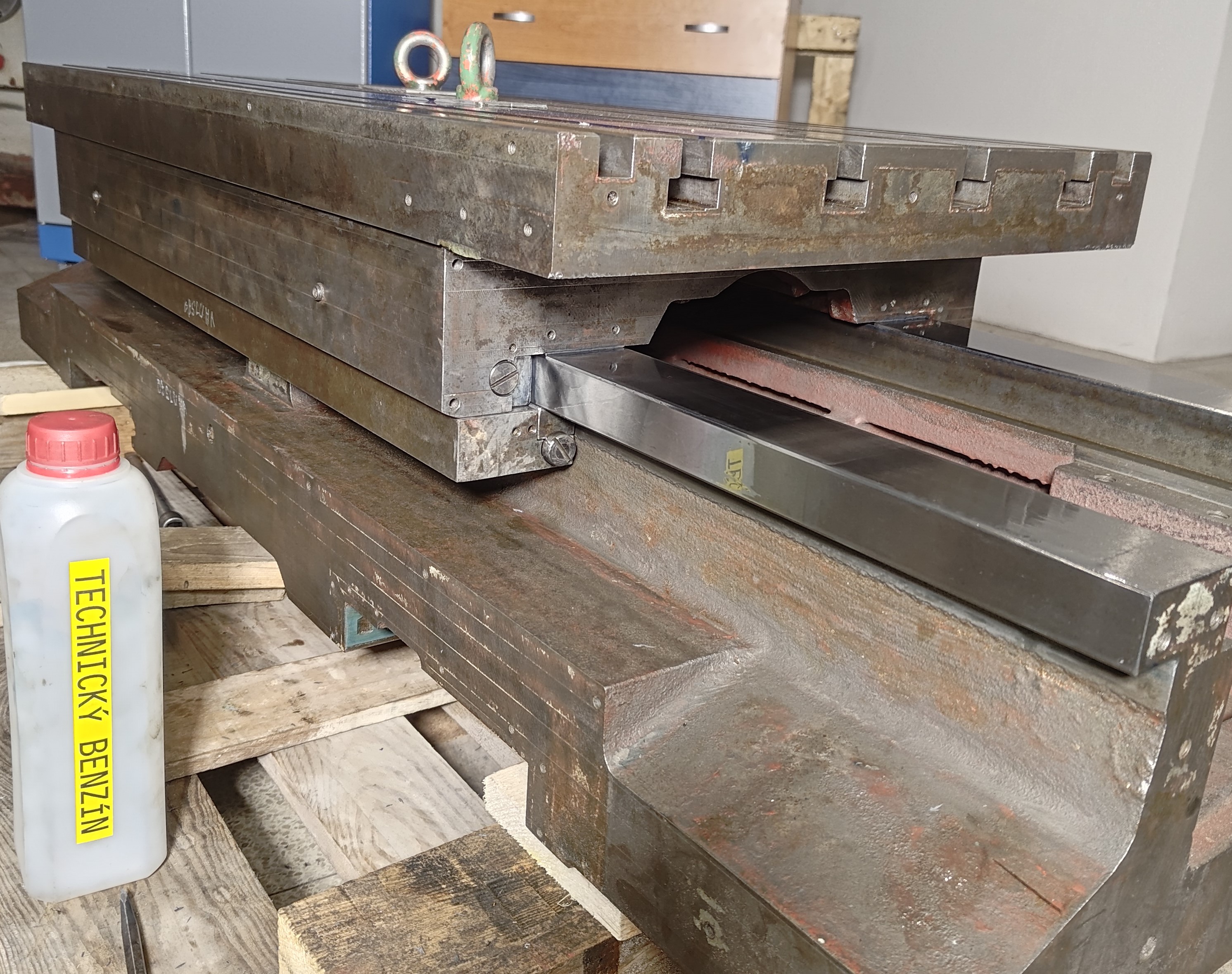

Hartford VMC 850 - Měření zkroucení lože X
Hartford VMC 850 - Měření souběžnosti stolu a osy Y
Hartford VMC 850 - Měření kolmosti os Z a X

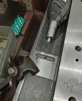

Hartford VMC 850 - Výroba mazacích drážek

Hartford VMC 850 - Měření souběžnosti šroubu a vedení osy Y
Hartford VMC 850 - oprava souběžnosti šroubu a vedení osy Y
Hartford VMC 850 - Zakolíkování šroubu osy Y

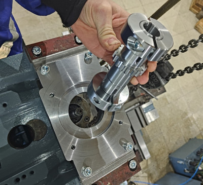

Hartford VMC 850 - Výroba spojky serva pro osu Z
Hartford VMC 850 - centrování příruby serva osy Z
Hartford VMC 850
Hartford VMC 850
