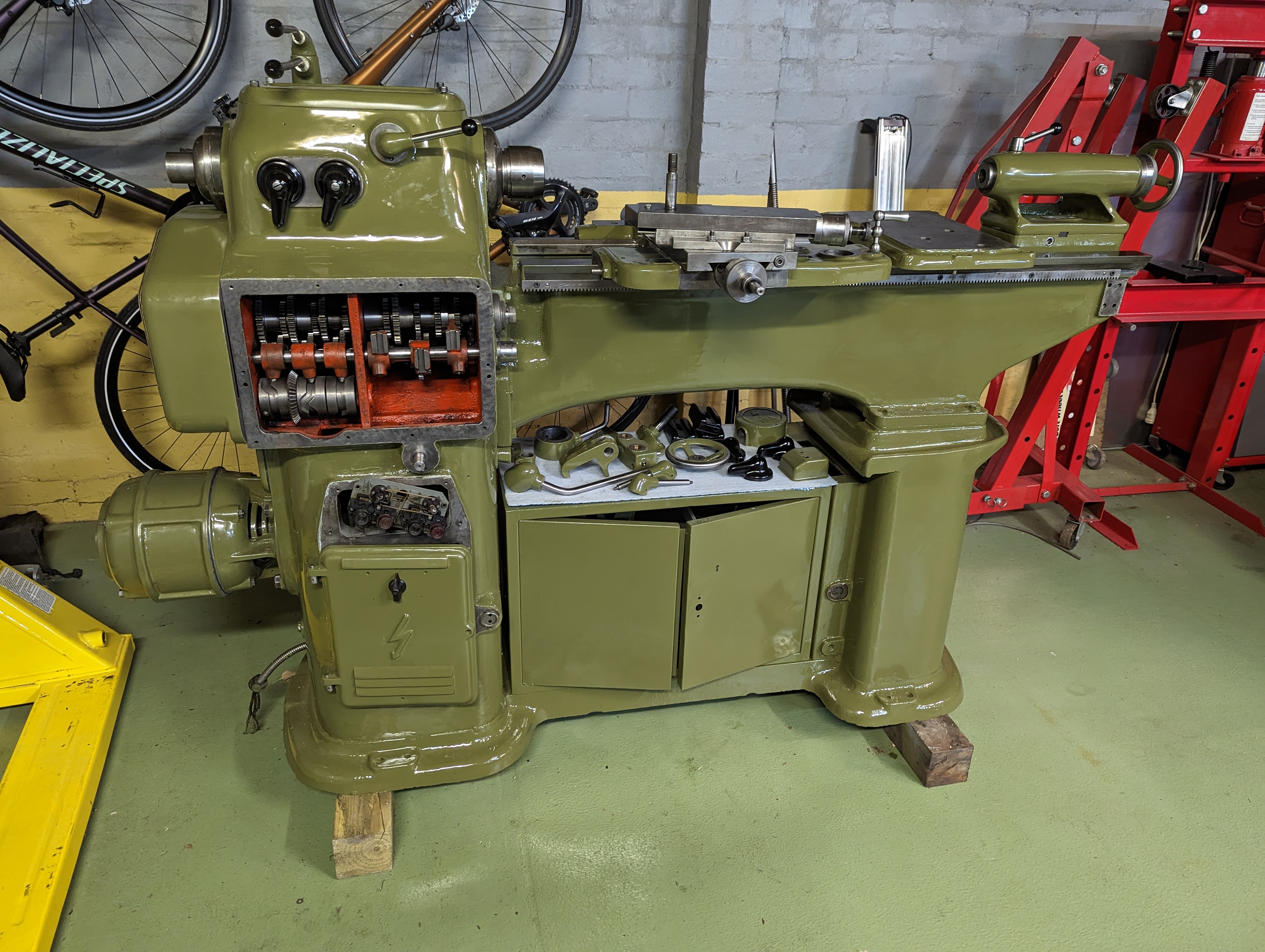

Dávám nějakou péči o S28 z roku 1957. Nikdy jsem ho neprovozoval, tak prosím omluvte, pokud jsou mé dotazy naivní.

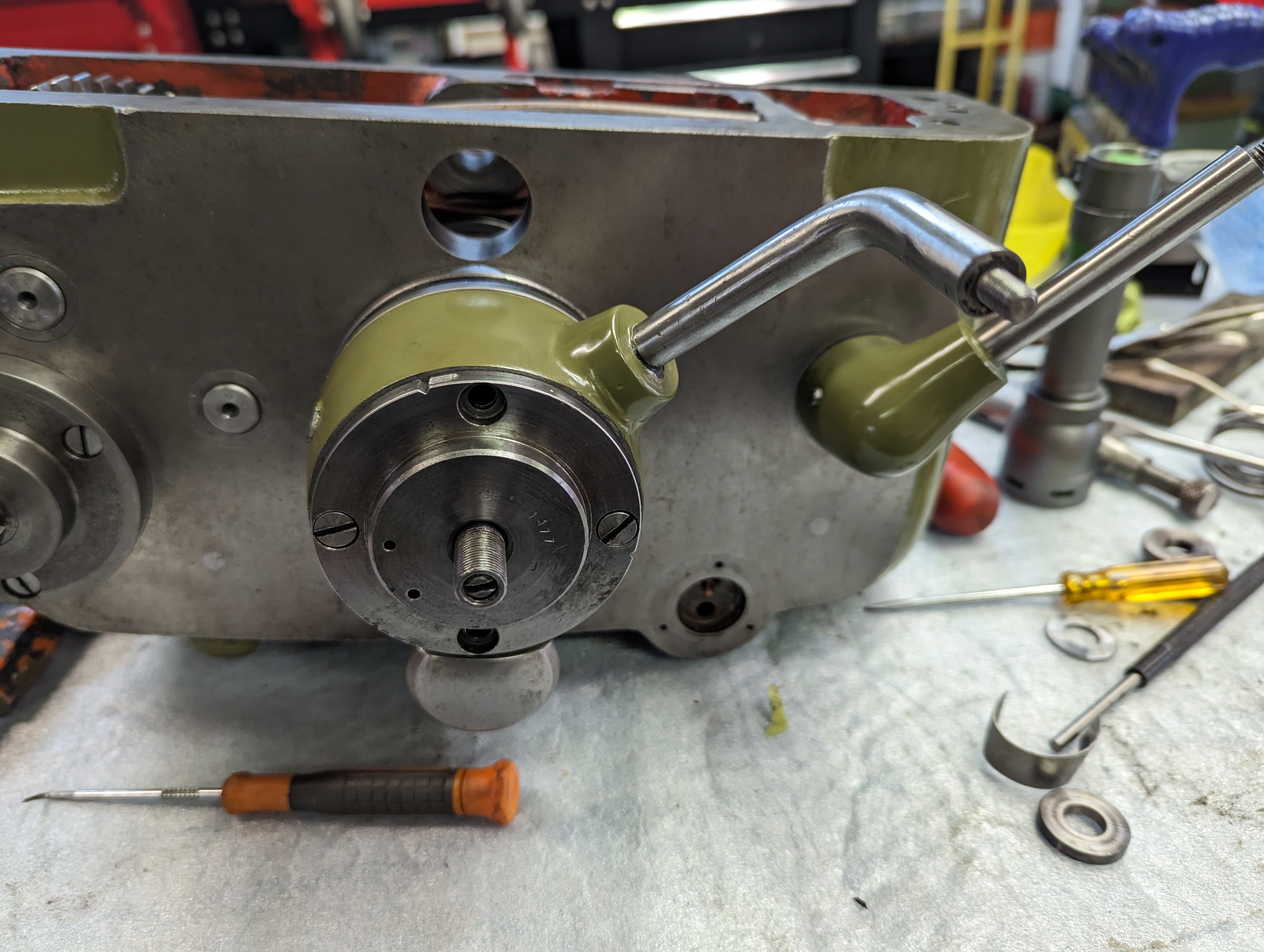

Trochu mě mate nastavení automatického posuvu vozíku. Tohle:

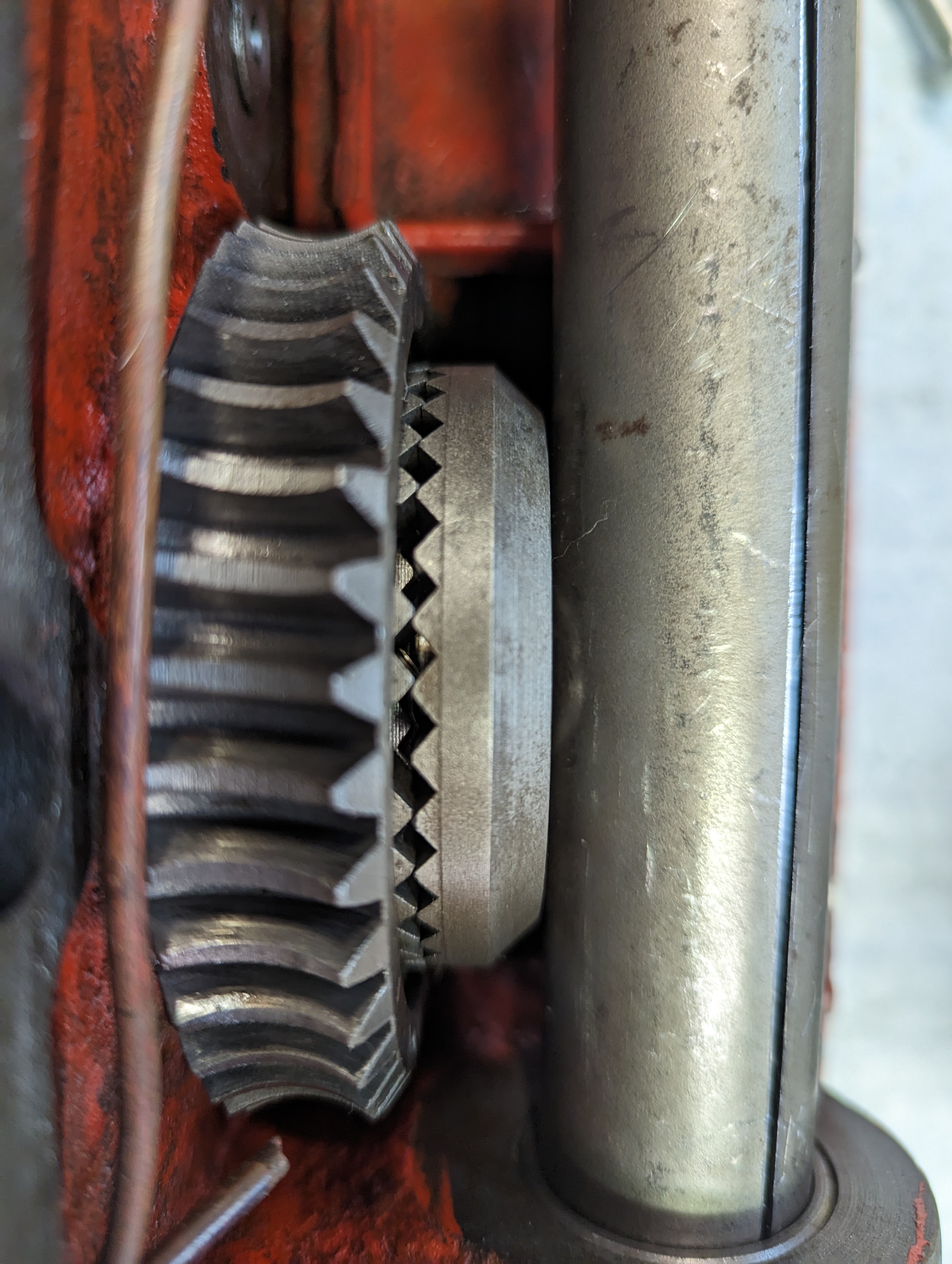

Už má v mechanismu nějaké podložky, takže ho někdo hledal a seřizoval přede mnou. Čím silnější jsou podložky, tím větší je předpětí na pružině spojky a tím více se rozpojí zuby podávacího ústrojí. Na špatném obrázku průřezu, který mám, nejsou podložky vidět (myslím).
Vodováha má polohy nahoru, doprostřed a dolů. Poloha nahoře je pro záběr, myslím, že do střední "neutrální" polohy ji posouvá pružina automatického vypínání, a poloha dolů je vypnutá.
Otázka 1:
Měla by být středová "neutrální" poloha zcela vypnutá? Zdá se mi logické, že by měla. Ale když nastavím podložky tak, aby to tak bylo, když je páka v horní poloze, zuby nemají téměř žádný záběr. Jen velmi malý záběr. To se mi zdá špatně.
Ale pokud přidám podložky, aby se zuby v poloze "nahoru" lépe zasekly, pak se ve středové neutrální poloze zcela nevypnou.
Pokud podložky odstraním, pak se zuby v poloze "dolů" také nerozpojí... takže se zdá, že podložky potřebuji.
Také maximální velikost podložek je omezená, protože ozubené kolo narazí na "plášť" vodicího šroubu.
Nevidím žádnou jinou možnost nastavení.

Slouží seřizovací šroub ve středové hřídeli k nastavení citlivosti automatického vypínání? A když se odpojí, měla by se páčka dostat do střední polohy nebo dolů?

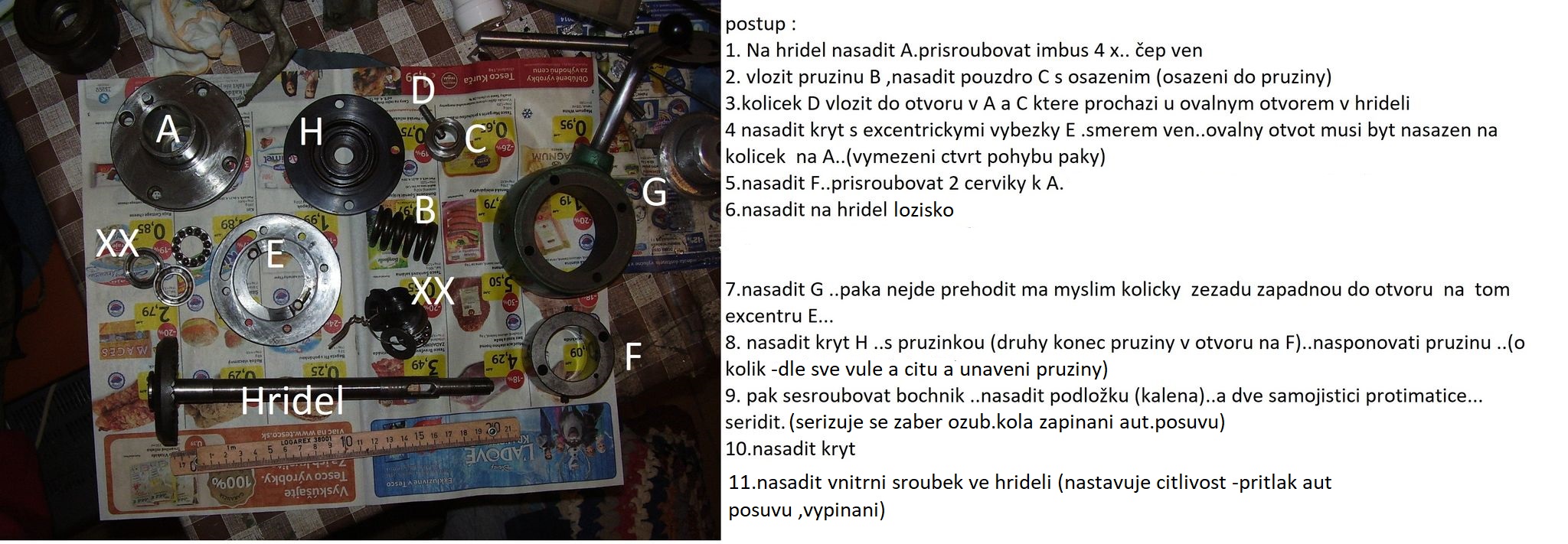

Hi Greg,StrayAlien píše: ↑6. 5. 2023, 1:11 ....Slouží seřizovací šroub ve středové hřídeli k nastavení citlivosti automatického vypínání? A když se odpojí, měla by se páčka dostat do střední polohy nebo dolů?
Ano, serizovaci sroub ve stredove casti slouzi k nastaveni citlivosti.
Kdyz se odpoji, packa se vraci do horizontalni polohy (na 3 o'clock).

Dawe, ta věc s třemi hodinami je dobrá. Můj je zhruba stejný. Ale ani se stávajícími podložkami se to tam úplně nerozpojovalo. Řekl jsem si, že by se tam _měl_ odpojovat, takže jsem si vyrobil nějaké další podložky, aby se v té neutrální poloze odpojil asi o 0,1 mm.
Dospěl jsem k závěru, že když je páka nahoře, zuby převodovky mohou být vždy jen částečně zaaretované, nikoli plně, jak jsem očekával. A nevidím žádný jiný způsob nastavení, takže podložky se zdají být jediným řešením.

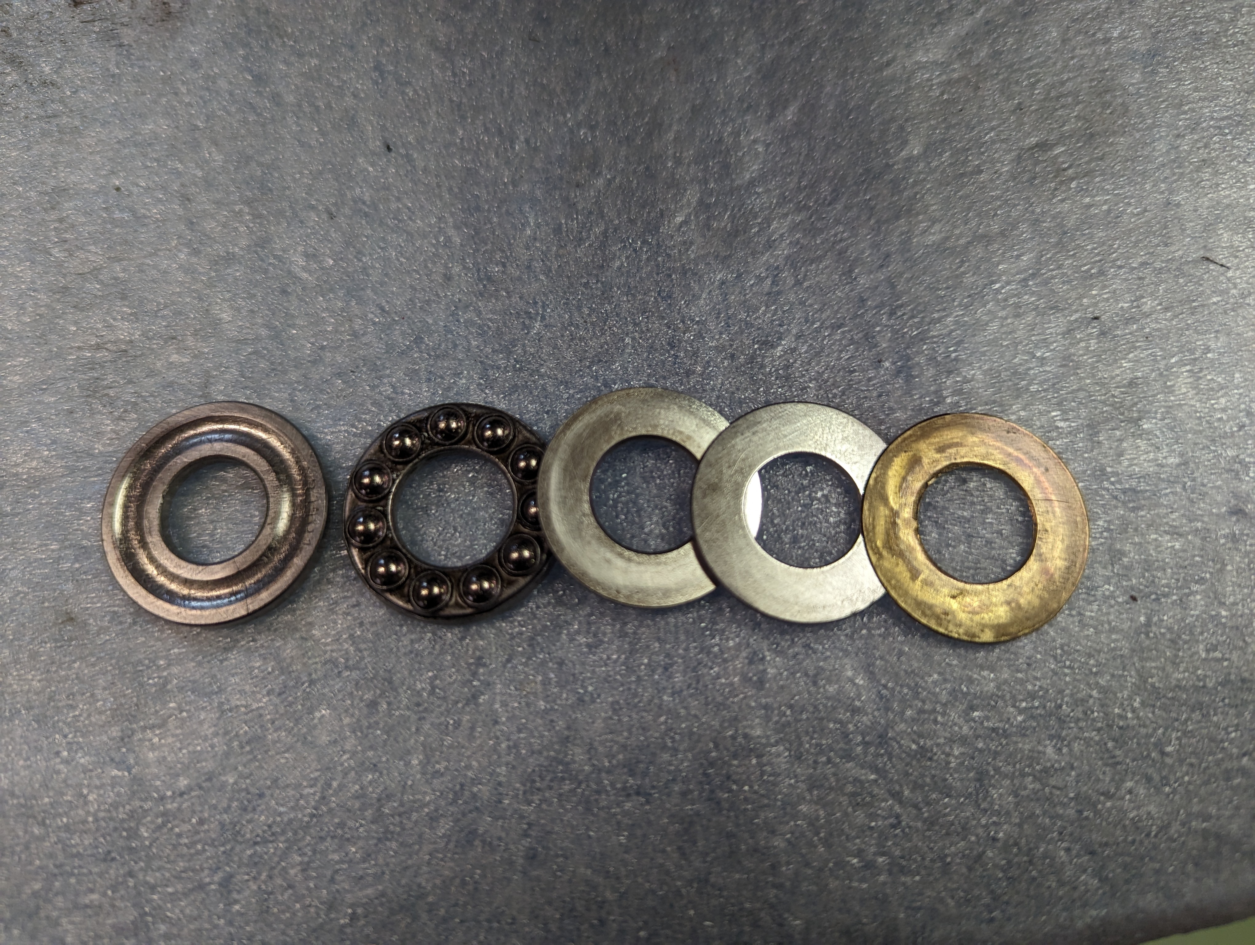

ssmak3050, děkuji - ty fotky z tohoto fóra jsem studoval mnohokrát!! Na webu není moc fotek z rozebírání S28. Zajímavé je, že ta sestava se mírně liší od té mojí, třeba pod "A" (mezi "A" a vozíkem) nemám to velké axiální ložisko. Jen nějaké kalené a broušené distanční podložky. Myslím, že se mechanismus v průběhu let změnil.
Na obrázku z fóra, který mám, to dodatečné vysvětlení není, takže ještě jednou děkuji. Velmi užitečné.
