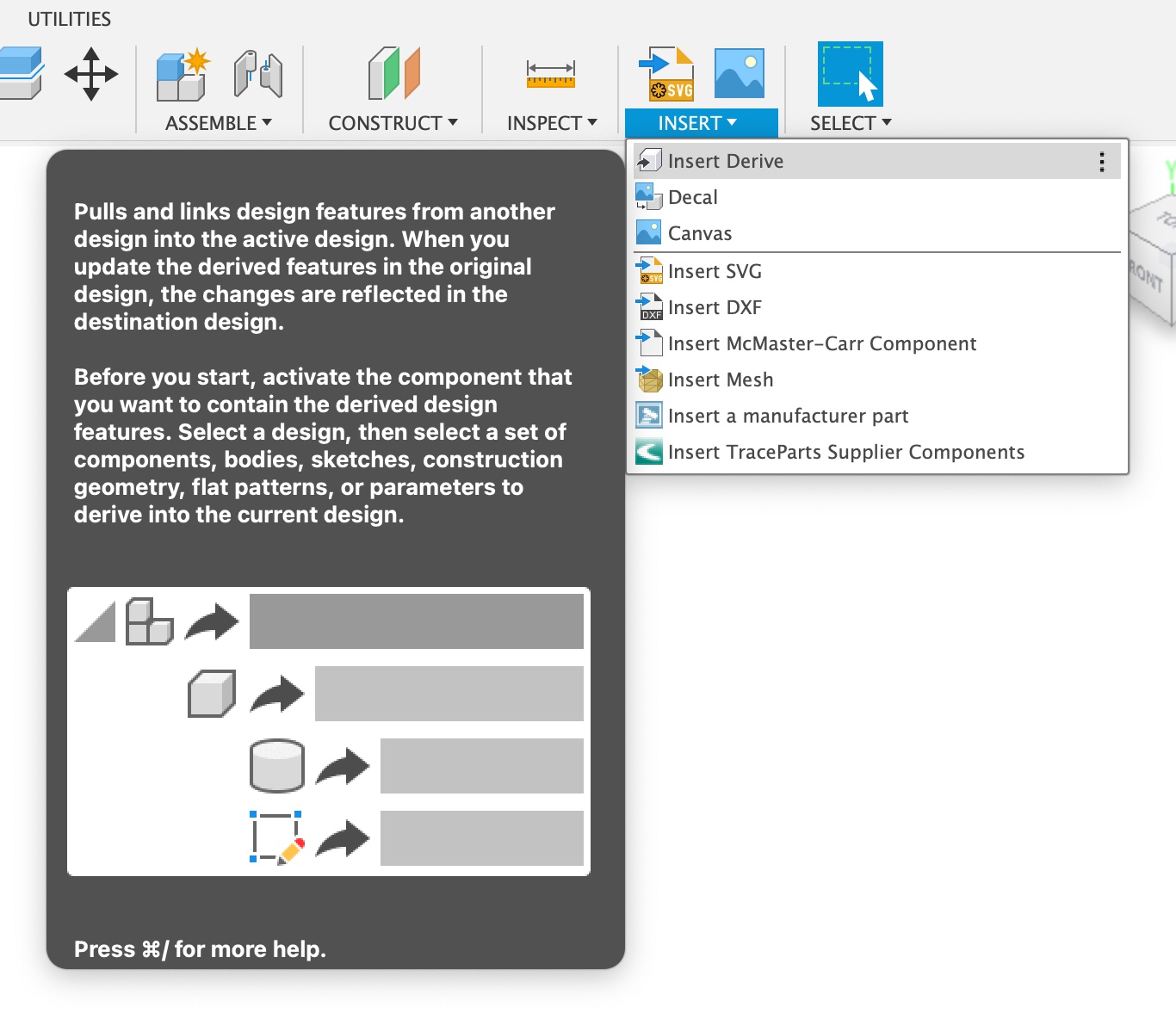

Objekty můžeš i sdílet (pokud jsou v jednom projektu, alespoň kdysi tam takové omezení bylo), ale to asi víš..?

Aha, no to rozhodně zkus, umožňuje to si projekt pěkně rozdělit na menší logické celky a mít v tom větší pořádek. Dá se sdílet kde co, dokonce i parametry (nezkoušel jsem, ale vidím to v popisu). T.

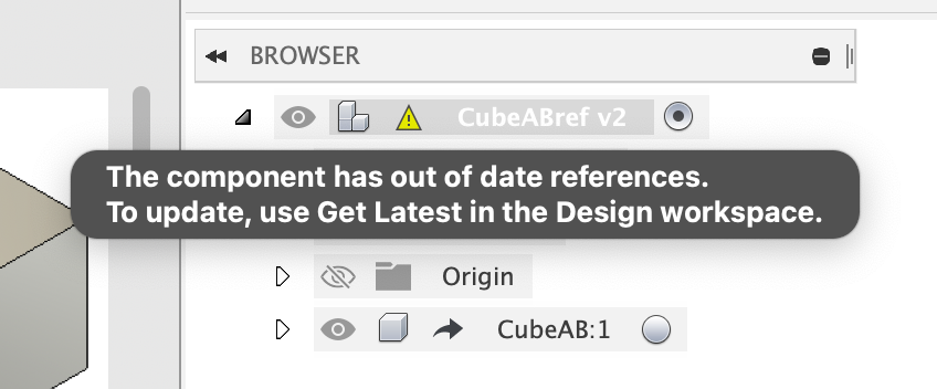

Jenom jestli u sdílení nehrozí to, že pokud bude objekt A sdílen v několika produktech a kvůli jednomu z produktů se ten A změní, aby se ta změna A současně (skrytě) nevhodně nepřenesla i do ostatních produktů.
Ale možná je to jen špatná úvaha :-).
Příspěvky: 9655
Příspěvek 16. 5. 2023, 2:35

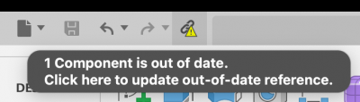

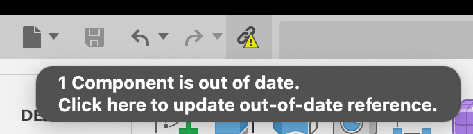

Pokud se zdroj změní, u designů s referencí na něj se objeví výstraha a možnost refreshnout na aktuální stav. Tj. nestane se to skrytě, ale zjevně se předokládá, že budeš chtít pracovat vždy s poslední verzí objektu.

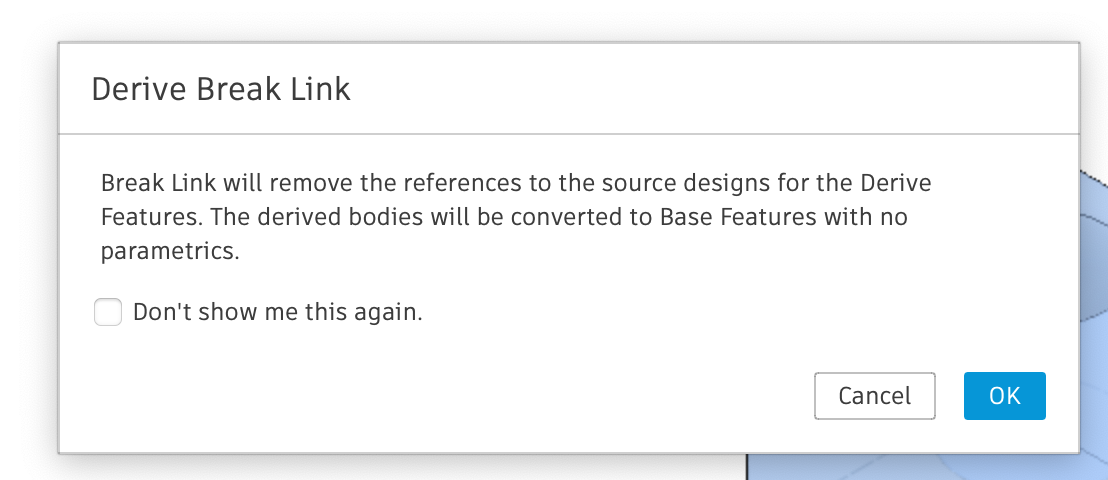

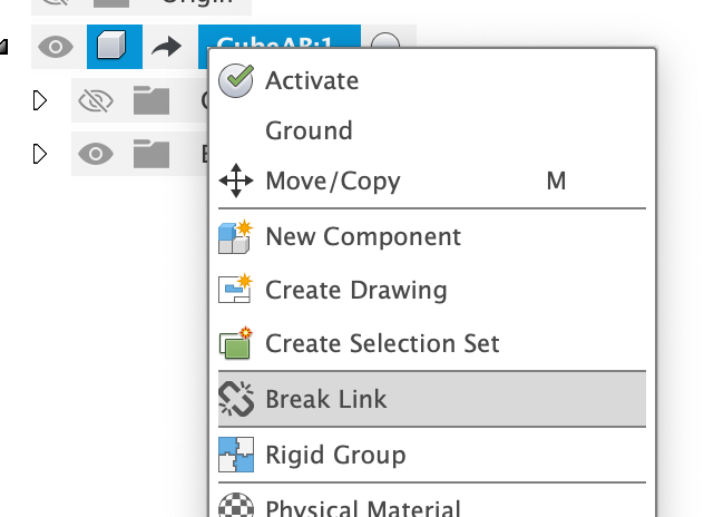

Pak je tam možnost "Break link", ta zkonvertuje objekt na lokální a spojení přeruší.
