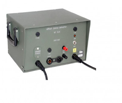

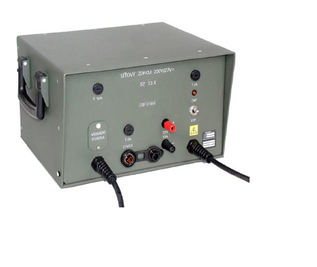

Dobrý den,
měl bych dotaz, jestli by někdo uměl naohýbat a vyrobit plechovou krabici viz příloha.
tl. plechu 2mm.
Rozměry ...........................304 mm x 251 mm x 170 mm
[š x v x h]
Otvory do předního panelu a povrchovou úpravy už si udělám sám.
Jednalo by se o 2 kusy.
Děkuji všem.

Příspěvek 15. 5. 2023, 12:42
udelej rozvin..
dle obrazku to nevypada na 2mm plech ale naky 1mm ..zaentlovany vepredu ..
jinak tedy :
1 predni plech ohnuty ze 4 stran
1 zadni plech ohnuty ze 4 stran
1 spodni plech ohnuty ze 2 stran
1 plech kryt U zaentlovane boky ?
nebylo by lepsi koupit si elektro krabku (neco hotovyho) a namastit to do toho?

Bohužel těchto rozměrů a vzhledu jsem nic takového nenašel a chtěl bych uděla co nejvíc podobné obrázku.

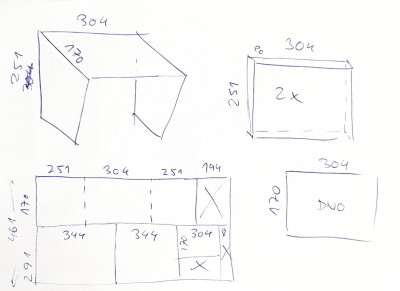

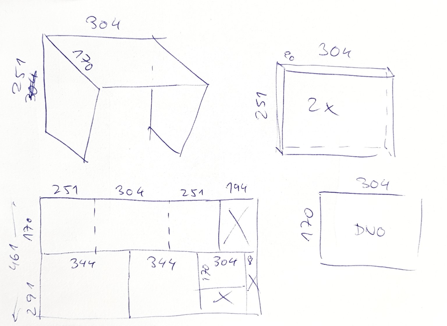

Příspěvek 15. 5. 2023, 3:37
Dobrá náhoda, podobnou krabici jsem si nechal dělat minulý týden :-) Když budeš mít DXF + výkres s čarami ohybu a správně spočítaný rozvin, tak ti to udělají všude kde mají řezání plechu laserem a ohraňování. Doporučuju, aby sis nedělal ty otvory sám, je to úplně zbytečná práce, laser je v téhle tloušťce udělá za pár vteřin a ani nemusí být kruhové (zrovna třeba pro ten vypínač nebo pro zásuvku).
Příspěvky: 8483
Příspěvek 15. 5. 2023, 3:40
pavelicom píše: ↑15. 5. 2023, 1:42 Síla plechu by asi mohla být i 1,5mm. Uvnitř bude trafo o hmotnosti cca 6Kg, tak aby se moc nekroutila.
Na to trafo bych viděl spíš tu dvojku. Jen to potom musí být potom celé z dvojky plechu, včetně panelů. Tedy nemusí, ale pak se nedá udělat konstrukce kde se případné chyby k-faktoru vzájemně vyruší a bude ti to sedět na desetinu.

Asi i Hliník by šel, ale jak vyrobit DXF to absolutně netuším :-(
