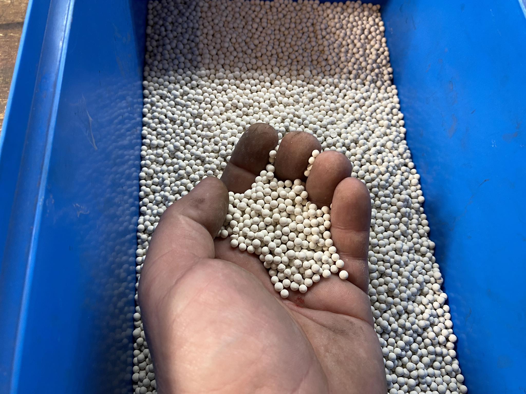

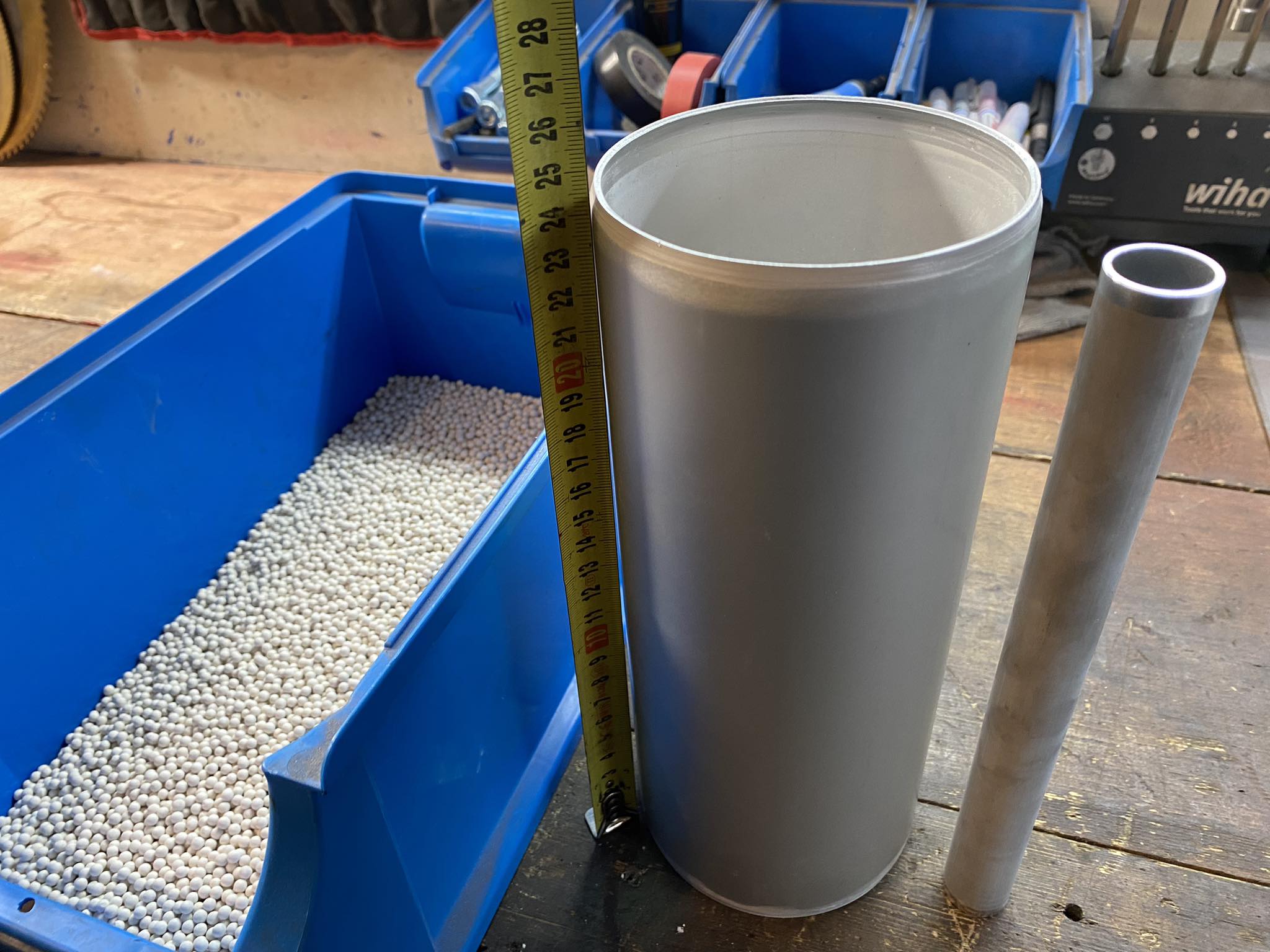

Ahoj, ze servisu si domu taham vzduchove filtry, jsou to krasne hlinikove roury vnejsi a vnitrni, na to zatim vyuziti mam, ale jsou v tom takove keramicke kulicky o prumeru cca 4mm. Zatim to tedy vyhazuji ale nenapadne nekoho co s tim? Me napadla omylacka na drobne dily z ALU ale kulicky do omylacky asi nejsou vhodne co? To by nic nedelalo...

filtry nebo vysoušeče? pokud vysoušeče tak ty kuličky pohlcují vlhkost
Příspěvky: 8472
17. 5. 2023, 7:12
To je tohle https://www.p-lab.cz/molekulova-sita
Já to používám (ještě s aktivním uhlím) do filtrů na odstranění vlhkosti a oleje ze stlačeného vzduchu pro dýchání.

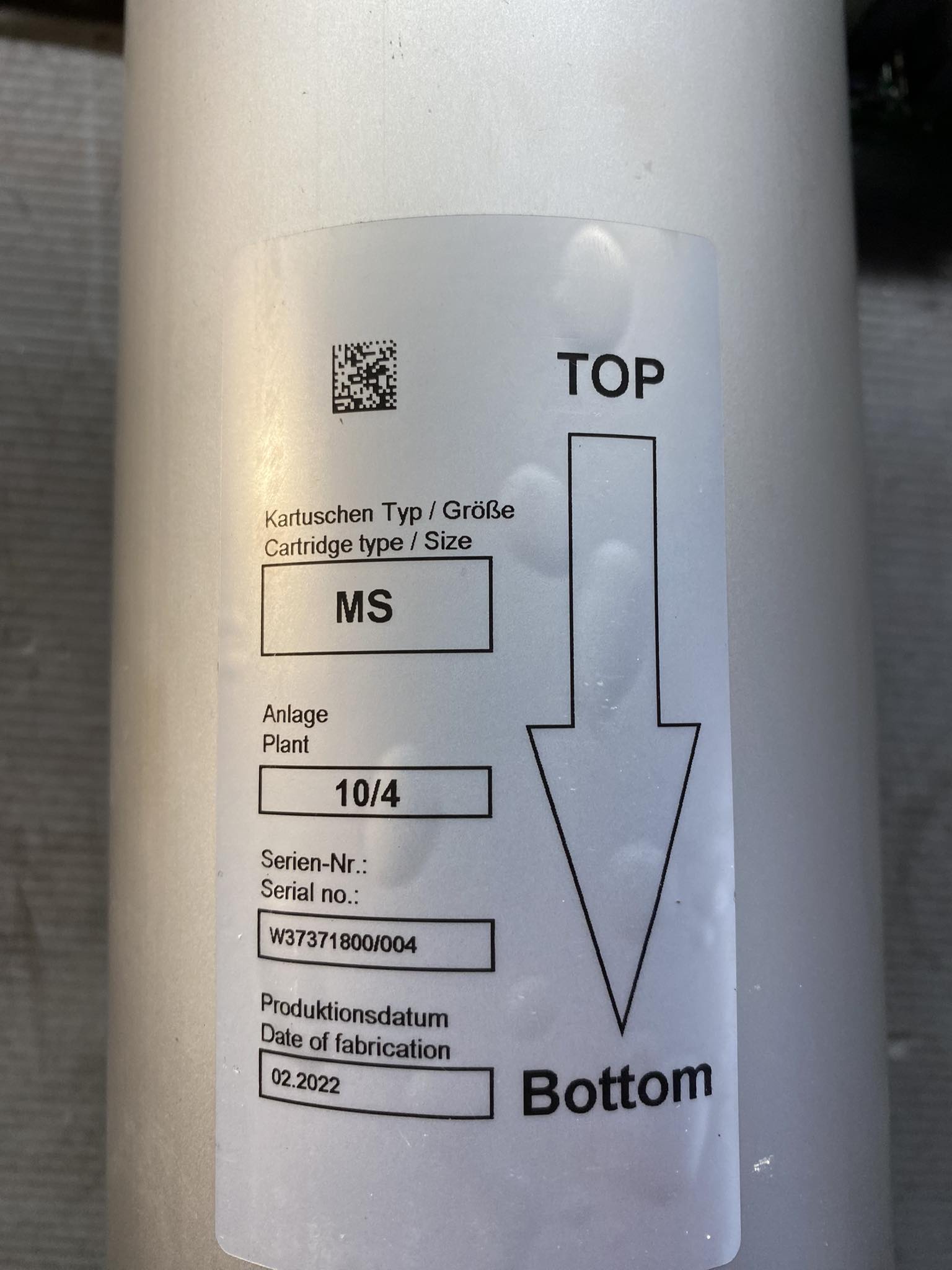

Hele tak to nevim, na samolepce jo toto. Mela by to byt cisticka na ultra cisty vzduch. Ale nemyslim so ze by to pohlcovalo vlhkost, prijde mi to jako keramika...

Jo a te QR kod je moc maly, telefon mi ho nevezme...

Jo, to je přesně ono. Syntetický zeolit, chemickým složením podobný keramice (hlinitany, křemičitany). Kápni na to vodu, pohltí ji tak rychle až se ohřeje :-)

No tak aspon vim co to je... Vyhodil jsem toho uz nekolik (desitek) kg... Jestli mate zajem tak to budu od ted skladovat. Nic za to nechci...

    Protože překvapivě :lol: ta cartrigde je v normální sušce pečlivě hlídaná (jak funguje - jestli dělá náplň co má) a protože fakt není úplně levná, tak jí normální uživatel nemění, když ještě funguje.
    Takže to, že to je kulatý a že to vypadá furt stejně, rozhodně neznamená, že to musí fungovat jak má.

    V kazdem ultrapacku ktery pri servisu menim je zhruba 5kg kulicek, odhadem... Budu to schovavat, ale zase tak rychle to nepribyva :) Tak mozna 1x do mesice. Navic je to na starych CO laserech a ty uz pomalu mizi...

      Jde o to čím je to nasycený. Obvykle se to dá i amatérsky regenerovat a ještě jednou použít na méně náročnou aplikaci.
