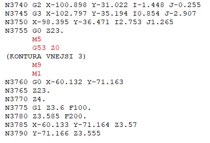

Dobrý den, potřeboval bych radu zda jde ve Fusionu nastavit i pauza mezi operacemi které jsou jedním nástrojem. Sice mám zaškrtnuté Optional Stop, ale když jedu třeba konturu stejným nástrojem po sobě jdoucím tak tam mi to pauzu nevygeneruje do g-kodu. Jde to v programu nebo to musím dopisovat ručně?
Do g-kodu LinuxCNC bych potřeboval poradit jak ji správně dopsat. Mám sice nějakou svou verzi ale není odvaha to zkusit aby to nebouralo. Na G0Z23 dojde k presunutí na další konturu a nevím zda muj návrh je správne.
N3740 G2 X-100.898 Y-31.022 I-1.448 J-0.255
N3745 G3 X-102.797 Y-35.194 I0.854 J-2.907
N3750 X-98.395 Y-36.471 I2.753 J1.265
N3755 G0 Z23.
(KONTURA VNEJSI 3)
N3760 G0 X-60.132 Y-71.163
N3765 Z23.
N3770 Z4.
N3775 G1 Z3.6 F100.
N3780 Z3.585 F200.
N3785 X-60.133 Y-71.164 Z3.57
N3790 Y-71.166 Z3.555

Alebo to sprav ako osobitne operaciu, ten zvysok drahy...
btw: niesom isty ci sa ti pusti vreteno po pokracovani cyclestart ked tam nemas m3-ku...
