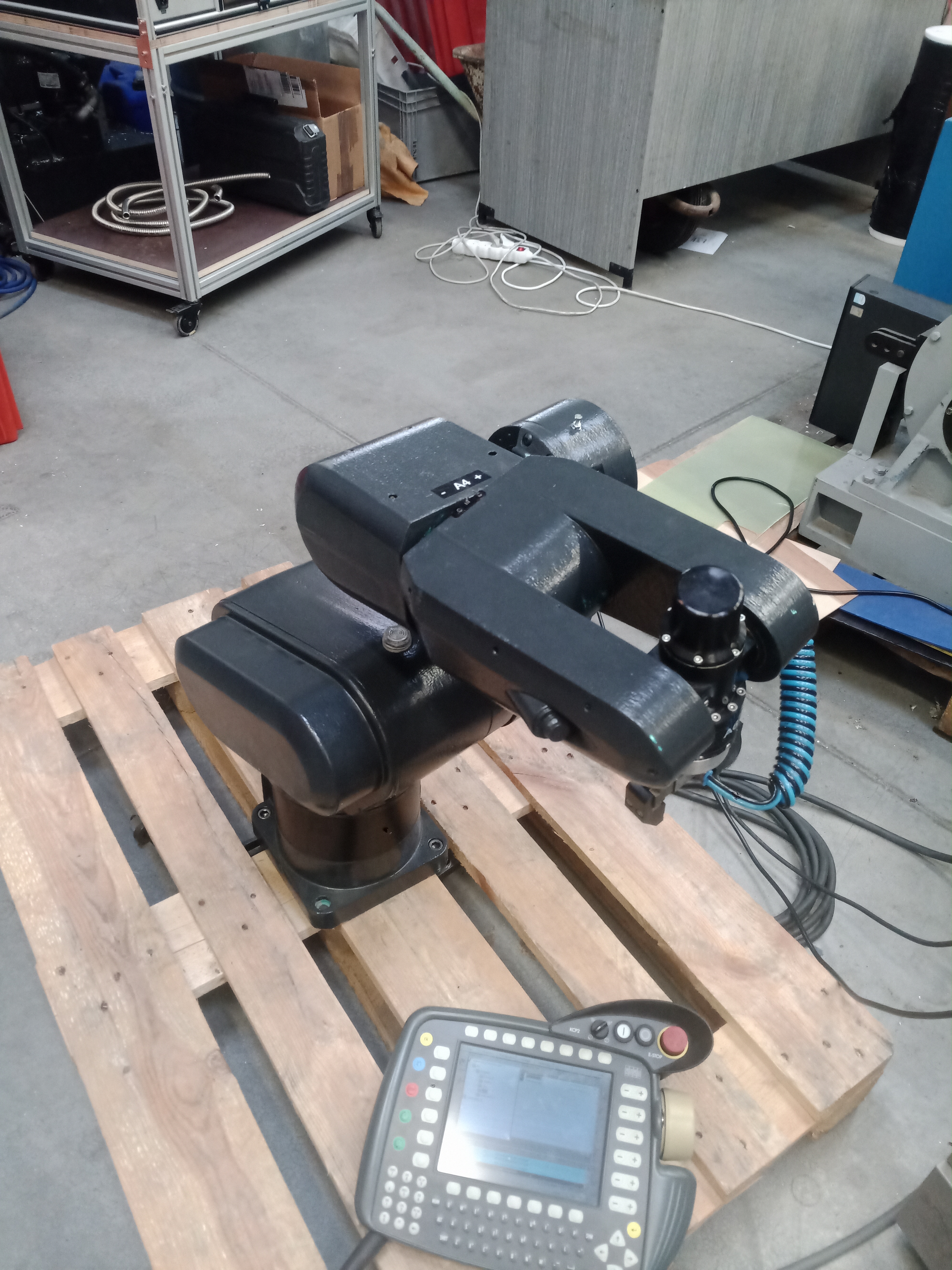

23. 5. 2023, 11:44
Nemáte někdo tohodle robota? Snažím se ho rouzchodit ale zatím vyhrává potvora.

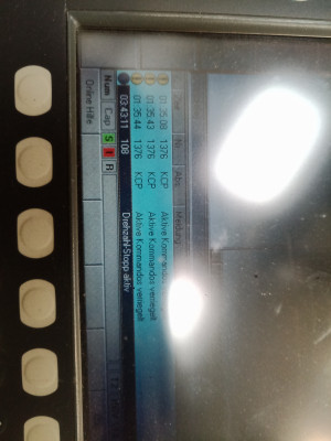

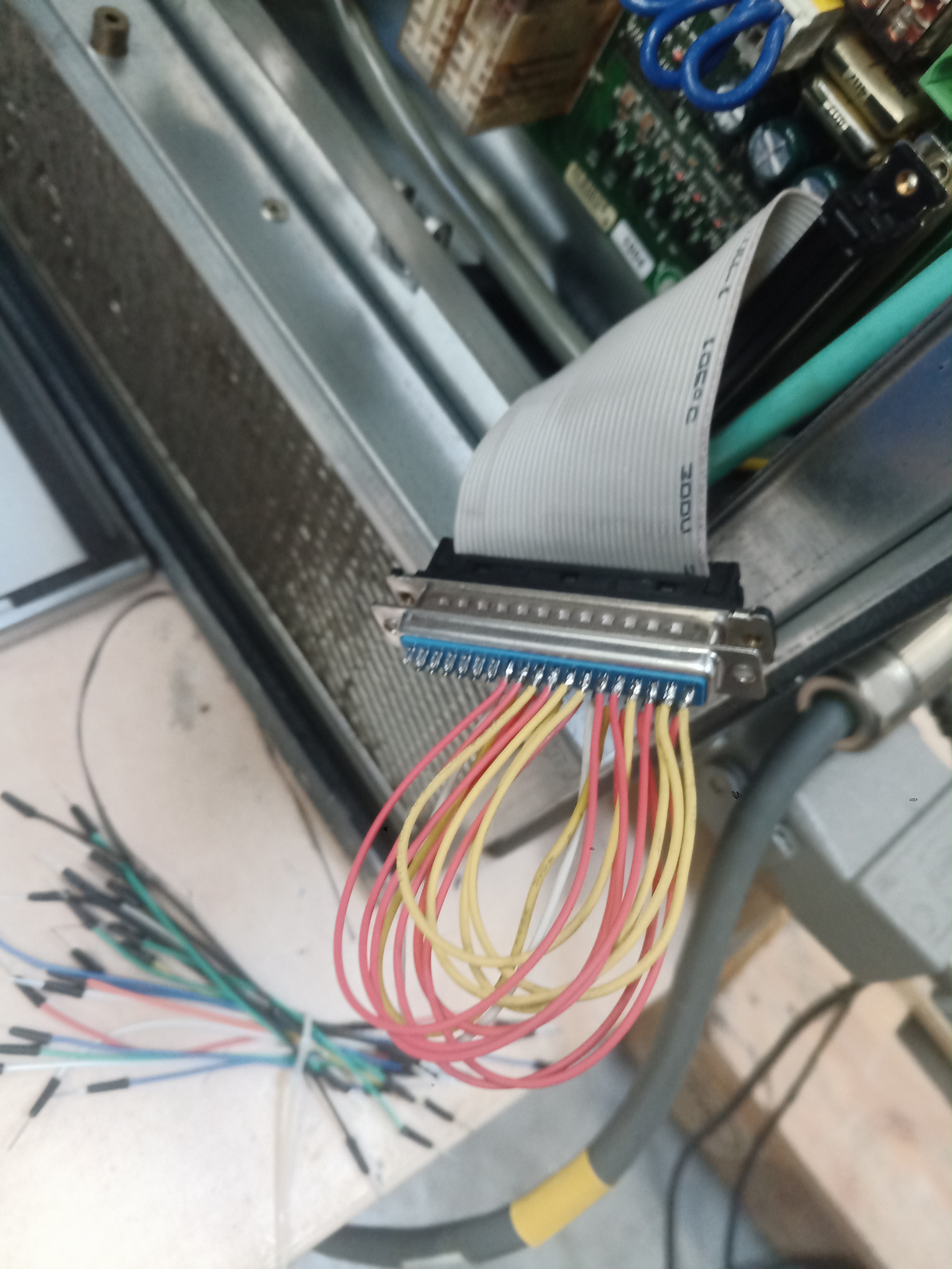

Jelikož odpojili ochranou buňku tak jsem zatím proklemoval konektor X11
je otázka jestli dobře našel jsem víc možných zapojení. Každopádně se mi nedaří nahodit pohony.
Je taky možný že nedržím správný spínač na panelu a nemám správě zvolený režim. Každopádně 76V se mi zatím pustit nepovedlo i když kolega tvrdí že se mu to na chvíli rozsvítilo. Taky to na mě řve něco německy. Udělám pár fotek.

23. 5. 2023, 2:53
pinout je v manualu dost zmatecne definovany
taky jsem se s tim potrapil
muzu se ti podivat az u nej budu

23. 5. 2023, 3:19
Dík , mám propojeno asi 9paru
vstupu

23. 5. 2023, 3:53
jinak hezkej prcek
