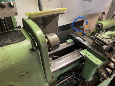

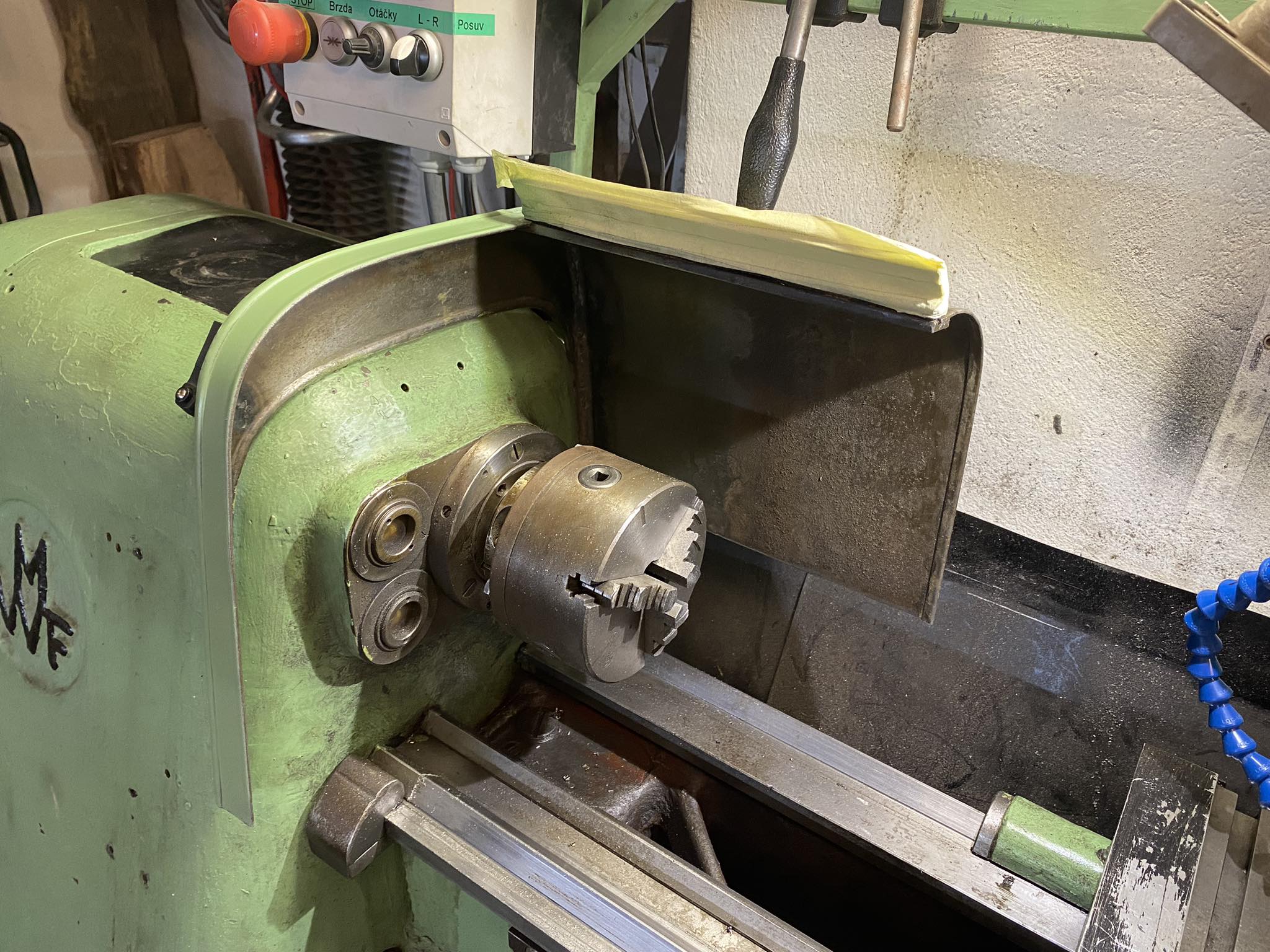

Ahoj, po par letech pouzivani meho soustruhu, jsem se rozhodl, ze vyuziji kryt ktery u toho byl. Ten plechovy kryt neni original, nekdo to kdysi dodelal a je to (si myslim) precizni prace. Kraje jsou oentlovane je to cele letovane a krasne to na soustruh sedi.
Rozhodl jsem se pouzit chlazeni emulzi, tak by se mi to siklo, ze to nebude chlistat po cele dilne.
Problem je, ze puvodni plexi bylo ulomene a uz totalne nepruhledne... Tak jsem se jal vyrobit nove, coz ovsem nedopadlo vubec dobre :)

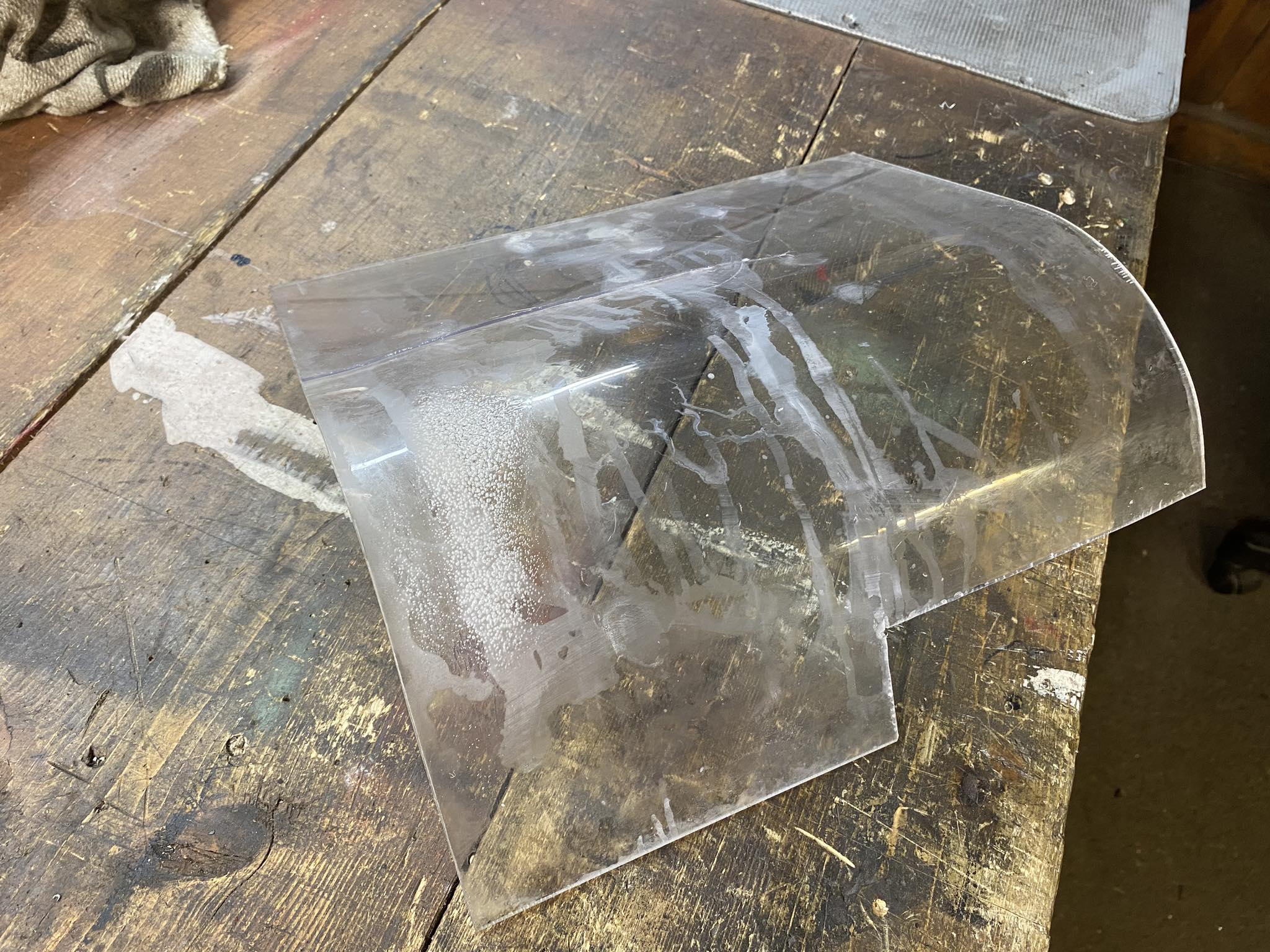

Nasel jsem tabulku plexi odpovidajiciho rozmeru, jenomze to melo na okrajich nejakou hnusnou oboustranku kterou jsem sice odstranil pomoci odstranovace samolepek, ale cele to plexi to naleptalo... Pak jsem to ohrival horkovzdusnou pistoli, abych to ohl, no na par mistech jsem to prohral moc, a navic po ohnuti to po par minutach prasklo... Tohle evidentne neumim...
PROTO SE PTAM: je tu nekdo, kdo by mi vyrobil takove ohnute plexi na miru? Mozna rovnou 2ks, at mam na vymenu az se to prvni ponici... Samozrejme ze za penize, nebo mohu neco riznout na laseru, je to o domluve...
Jinak rozmer je priblizne 350x280x3mm
Dekuji :)

Ohrievať pomalšie a nižšou teplotou. A plexi je piča materiál, kúp polykarbonát - oveľa húževnatejší. Na plexi sa nesmie dostať lieh, lebo skrehne.

chtel jsem doporucit firmu v praze bohnicich, co to urcite umi, , ale asi to uz zabalili. snad plexi plus se jmenovali. domena je na prodej. to nahrejvani se musi umet a mit na to vybaveni. pri tomto rozmeru asi idealne do trouby. urcite to umi kazda plexi firma. polykarbonat se musi frezovat, nejde jednoduse rezat laserem. je urcite houzevnatejsi, nepraska, ale je mekci na poskrabani. mozna ten kryt, at uz bude z plexi nebo poly doplnit nejakou bezpecnosti folii a menit jen tu az to bude poskrabany/nepruhledny ? pokud folie nebude drazsi nez novy plexi :-) nekde jsem se docetl "figl" na tvarovani/ohrejvani plexi, pokud je potreba ho polozit na hodne slozite kopyto, ze se nahrejva ponorenim do oleje, kde neni problem udrzet presnou teplotu a plexi se pekne ohreje vsude stejne.
na plexi zadnej lih, ale to je zaklad. hlavne v ohybech, rezech se to projevi okamzite.

jean píše: 28. 5. 2023, 6:23 Ohrievať pomalšie a nižšou teplotou. A plexi je piča materiál, kúp polykarbonát - oveľa húževnatejší. Na plexi sa nesmie dostať lieh, lebo skrehne.
Polykarbonát neohne ;-)
Ten se ohýbá pouze za studena, klidně na normální ohýbačce. Ale ohnutí už 3mm polykarbonátu je vcelku zábava...
Polykarbonát má teplotu pro ohýbání pouze mezi 120-130stupni - při míň jak 120 se netváří, a při víc jak 130 začne bublat. V domácích podmínkách neuhlídatelné rozmezí, zvlášť na větší ploše.
Kdežto plexisklu je to v podstatě buřt. Začne se ohýbat už při poměrně malých teplotách a bublat, či spíš pálit se začne až při poměrně vysoké teplotě. Kdekoli mezi tím ho můžeš tvářet, takže klidně horkovzduškou.
U takovéhleho oblouku je třeba mít kopyto. Pak to prostě na něj položíš a zahříváš horkovzduškou, samo si lehne. Jediný co musíš hlídat je svojí trpělivost abys to z nedočkavosti moc nepřepálil ;-)
A nebo perlička - můžeš si udělat desku z pryskyřice, tu pak položíš na kopyto a necháš venku na sluníčku. Už při 50stupních začne měkknout a samo to to kopyto obejme. Při zchladnutí zas ztvrdne.

Jako klidně, zahřej to čímkoli, jen to prostě nesmíš/nechceš spálit. Používám horkovzdušku.
