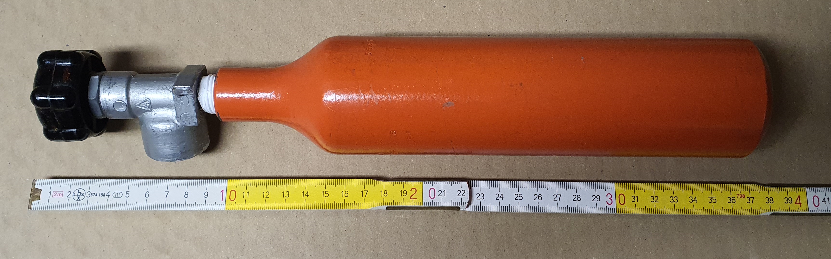

S jednou si tady zrovna pohazuju. Ocel, půl litru, 200 bar původně, teď nic (prošlý test). Bez koroze. Vzhledem k tomu, že bezpečnostní součin nepřekročí hodnotu 10, nejde o vyhrazené tlakové zařízení a na těch 6 barů ji při dodržení dalších postupů můžeš do provozu uvést sám :-) Cena nula, podmínka vlastní vyzvednutí :-)

Děkuju moc za nabídku, můžu poprosit nějaký rozměry a připojovací závit, případně fotku?
Hodilo by se mi víc, mít možnost koupě novejch x kusů a klidně i s atestem, ale kdyby tohle mělo dobrej tvar, tak bych se nechal zlákat :D

PanKorpe píše: 28. 5. 2023, 8:08 Děkuju moc za nabídku, můžu poprosit nějaký rozměry a připojovací závit, případně fotku?
Tohle má průměr 60, závit E17 kónický 19.8, výstupní závit ventilu DIN G5/8. Ventil je k tomu, ale je vadný.
Nové lahve ve větším množství mám nejmenší dvoulitrovky :-)
To je ještě delší salám než ty kyvetový bombičky :D . Ještě jednou Ti poděkuju za nabídku, ale poohlédnu se po něčem kratším.
