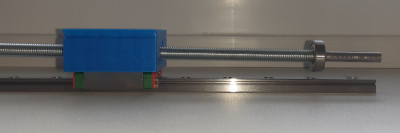

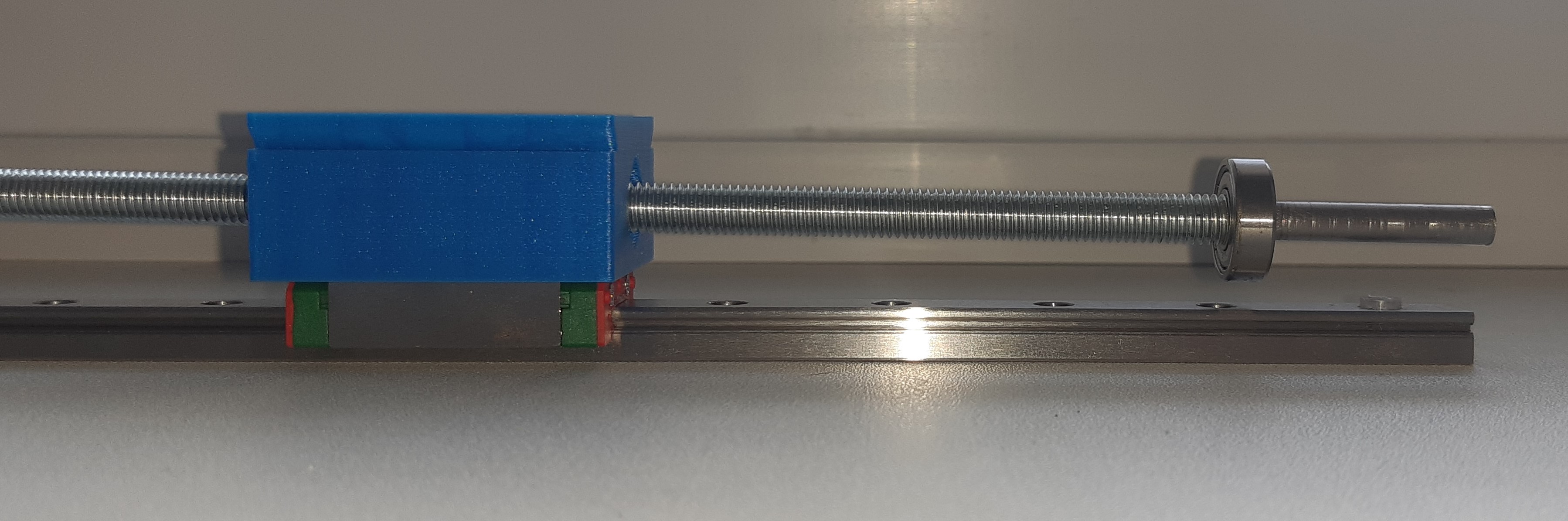

Muže mi někdo poradit se stavbou lineární osy pro mikroskop, jakým směrem se vydat. Vyrábím zatím prototyp mikroskop bude vážit cca 20Kg jaké použit vozíky stačí MGN12, je to dobý nápad jedna kolejnice a šroub nad ni viz obrázek nebo použit dvě a šroub uprostřed?

Jedna kolejnice a šroub úplně kdekoliv by mělo podle mě vyhovovat. Na mikroskop bych použil jednu kolejnici, se dvěma je víc práce a musí se víc hledět na přesnost. Jedna kolejnice mi zatím vždycky spolehlivě sloužila i na základu jen ohýbaném z plechu, bez dalšího obrábění.
EDIT: myslím tedy aplikace kromě obráběcích strojů.

proboha proč metriku, na alíku je hromada krásných trapézových šroubů od mikro velikostí včetně matic i různého stoupání.
je to vůči tomu vozíku přinejmenším neslušné :)

Asi by bylo dobré, kdybys napsal co od toho očekáváš.
Budeš s tím pojíždět po jak dlouhé dráze ?
Na čem bude ten lineár připevněný ?
Budeš to v té cílové pozici nějak justovat ?
Jak často a jak rychle to budeš chtít přesouvat ? Nebylo by tedy vhodné si vedle vozíku udělat brzdu a teprve od ní šroubem dotahovat přesnou polohu ?
Na 20 kg mikroskop bych klidně použil kolejnici 30 - ostatně se lépe shánějí, nežli ty mrňavé.

Délka pojezdové drahý 300 mm pojezd chci mít s krokovým motorem.
Nevím na co tu kolejnici namontovat chtěl jsem koupit plecháč broušený ale tam je cena dost vysoká můžete mi někdo něco poradit?

Předpokládám li, že ten broušený plecháč by měl být plocháč, tak asi nejlepší by bylo pohledat na šroťáku nějaký díl stroje, který má potřebnou délku. A nebo použij robusní lineár 30+, který už bude pro těch 20 kg samonosný .

Robili sme teraz plocháč pre dosť podobnú konštrukciu, plocháč 30x50x1400 zo stabilky (bruseny) a na to lineár. Problém bol, že sa to už celé deformovalo pod vlastnou váhou, ale splnilo to požiadavky zákazníka.

Udělej to z plechu (vypálit laserem, naohýbat na ohraňováku, dělají to různé firmy na zakázku, ceny bývají rozumné). Když dodržíš pár základních pravidel, bude to fungovat. Hlavní je na tom nosném dílu (a vlastně na každém) mít aspoň jeden podélný ohyb aby se to srovnalo a zpevnilo.
