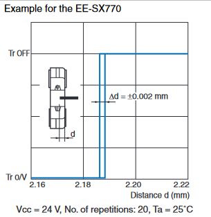

Zdravím.
Potřeboval (chtěl) bych něčím snímat dojiźdění do krajní polohy s opakovatelnou přesností 0.01mm s výstupem pro signalizaci ( vzduchový ventil). Už 2 dny hledám, ale nevím čeho se chytit.

Já používám optické OMRON.
Typů mají hromadu a některé jsou velice přesné.
https://industrial.omron.cz/cs/products/ee-sx77-87
Pak se dají použít i indukční nebo mechanické, mají tam typy od každého s vyšší přesností.
