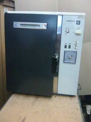

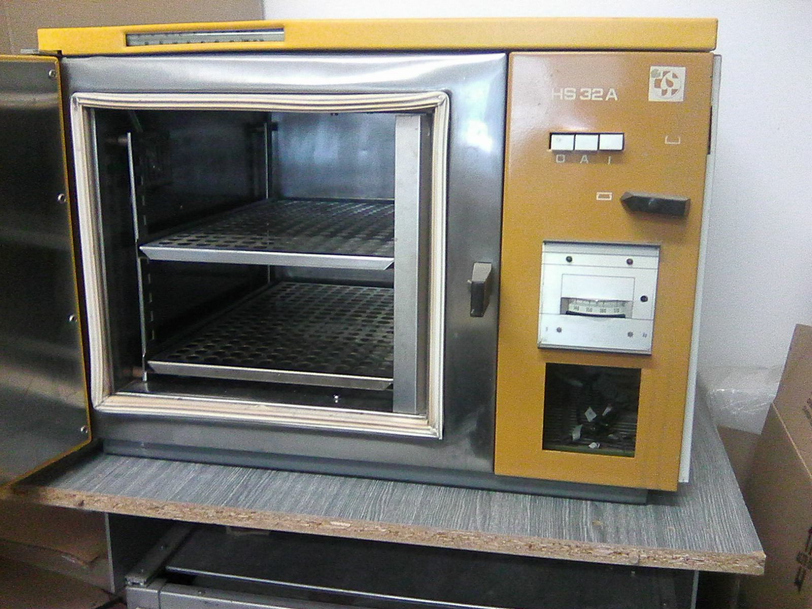

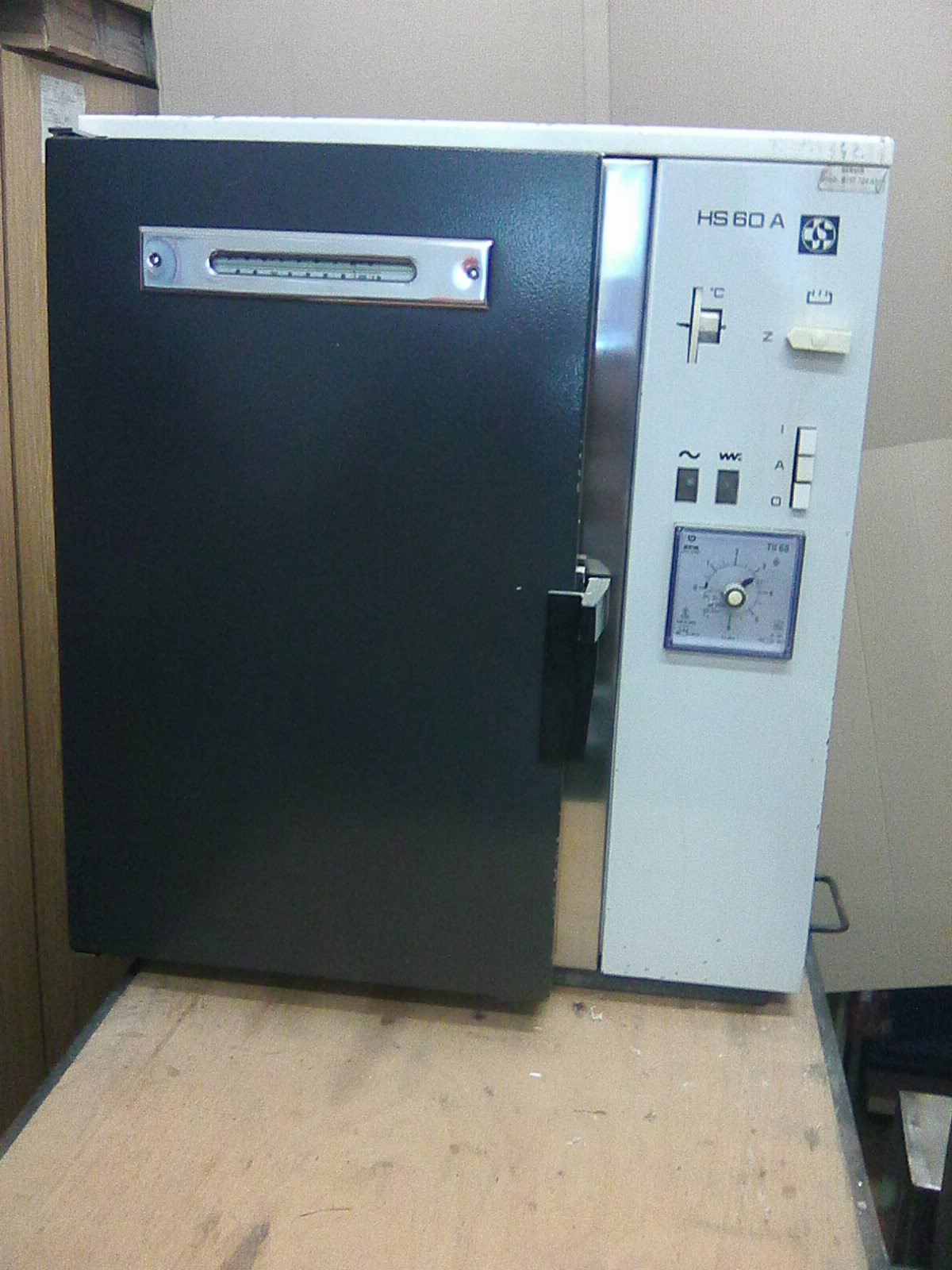

Pěkný den,
prodám sušárny HS 32A a HS 60A (32 a 60 l)výrobené bývalou Chiranou. Obě mají nerezové komory, nucený oběh vzduchu, době výroby odpovídající regulaci teploty do 200°C a mechanické, několikarozsahové spínací hodiny (ty jsou i k HS32, jen momentálně vymontované).
Cena [4 000,- a 5 000,-Kč.
Nová cena : 2 000,- Kč za jeden každý. Vlastní odvoz z Prahy- Ruzyně.

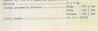

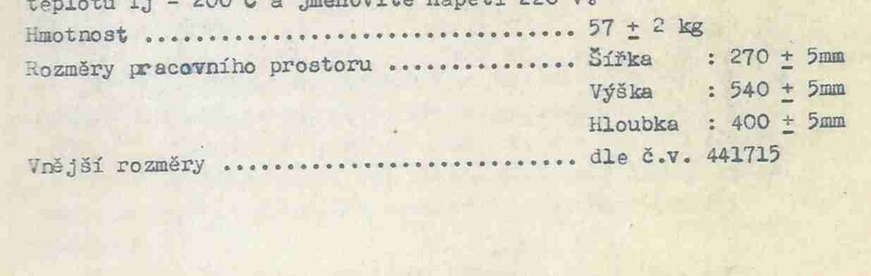

take jsem zvazoval na praskovku, protoze aktualni trouba je mi tesne mala, ale bohuzel bych potrebovat jeste malinko vetsi nez tu 60l. tak alespon rozmery pro ostatni sirka 270, vyska 540 hloubka 400mm. navod tady:
file:///D:/zip/hs-60-navod-cz.PDF

Ona to není sušárna, ale horkovzdušný sterilizátor na chirurgické nástroje. Ta 32 by se mi moc hodila do práce.

Tohle má nerezový vnitřek a vzhledem k poctivé práci to není žádný drobeček. Umí to uzavřenou cirkulaci vzduchu nebo výdech do okolí. Taky to docela papá.
