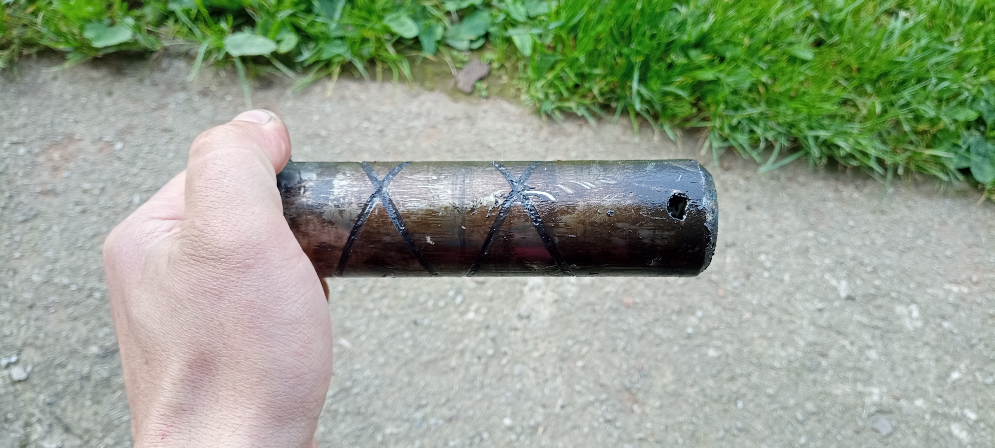

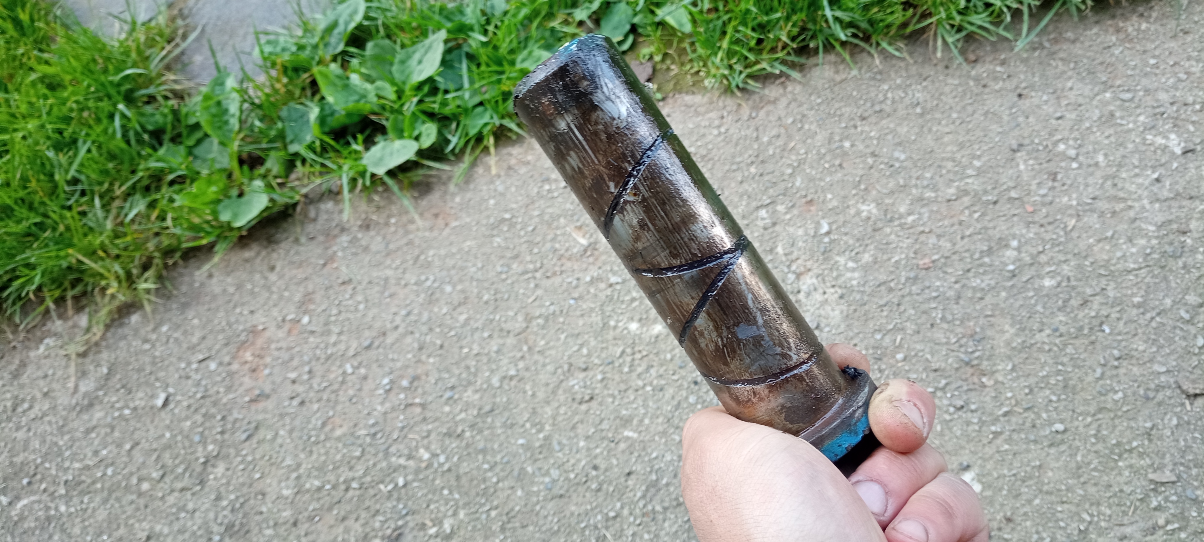

Nazdar, ako na mazacie drazky pri sustruzeni ?
Doteraz som to robil cez zavitovanie - velke stupanie zavitu, to ale nevyzera rovnako, navyse pri malom priemere a velkom stupani musim triafat zavit aby ho nezacalo rezat zavit vedla zavitu.
Viem ze tu raz tusim Tumlik spominal ze na to je original pripravok ten som ale tiez nedohladal.
Masinu mam sv18ra.
Dakujem

někde je tu i fotka speciálního soustruhu na takovéhle drážky
princip je ten, že suportem pohybuje klikový mechanismus s nastavitelným zdvihem
pohon té kliky je svázaný s otáčením vřetene
