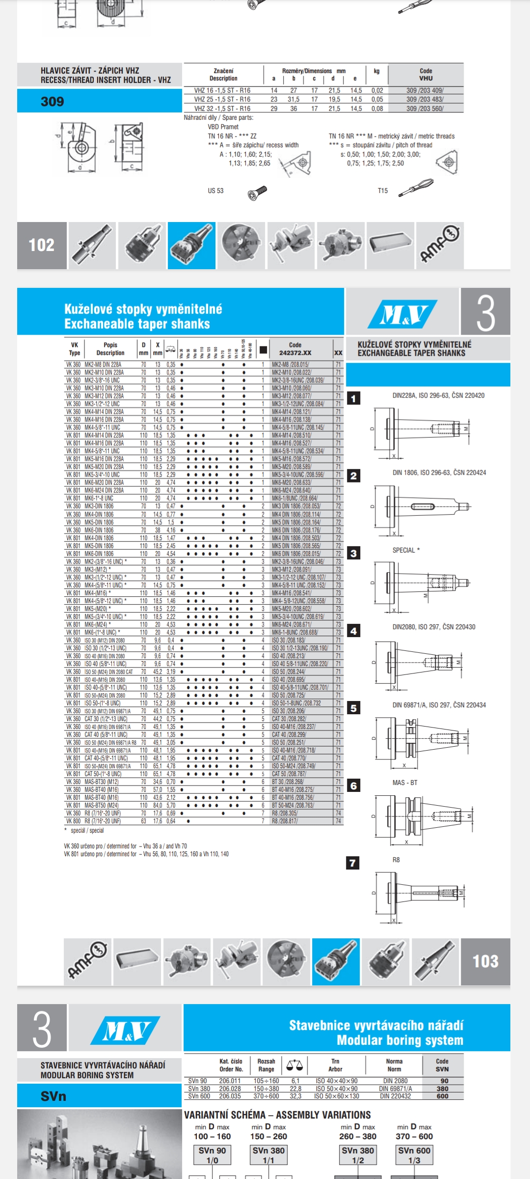

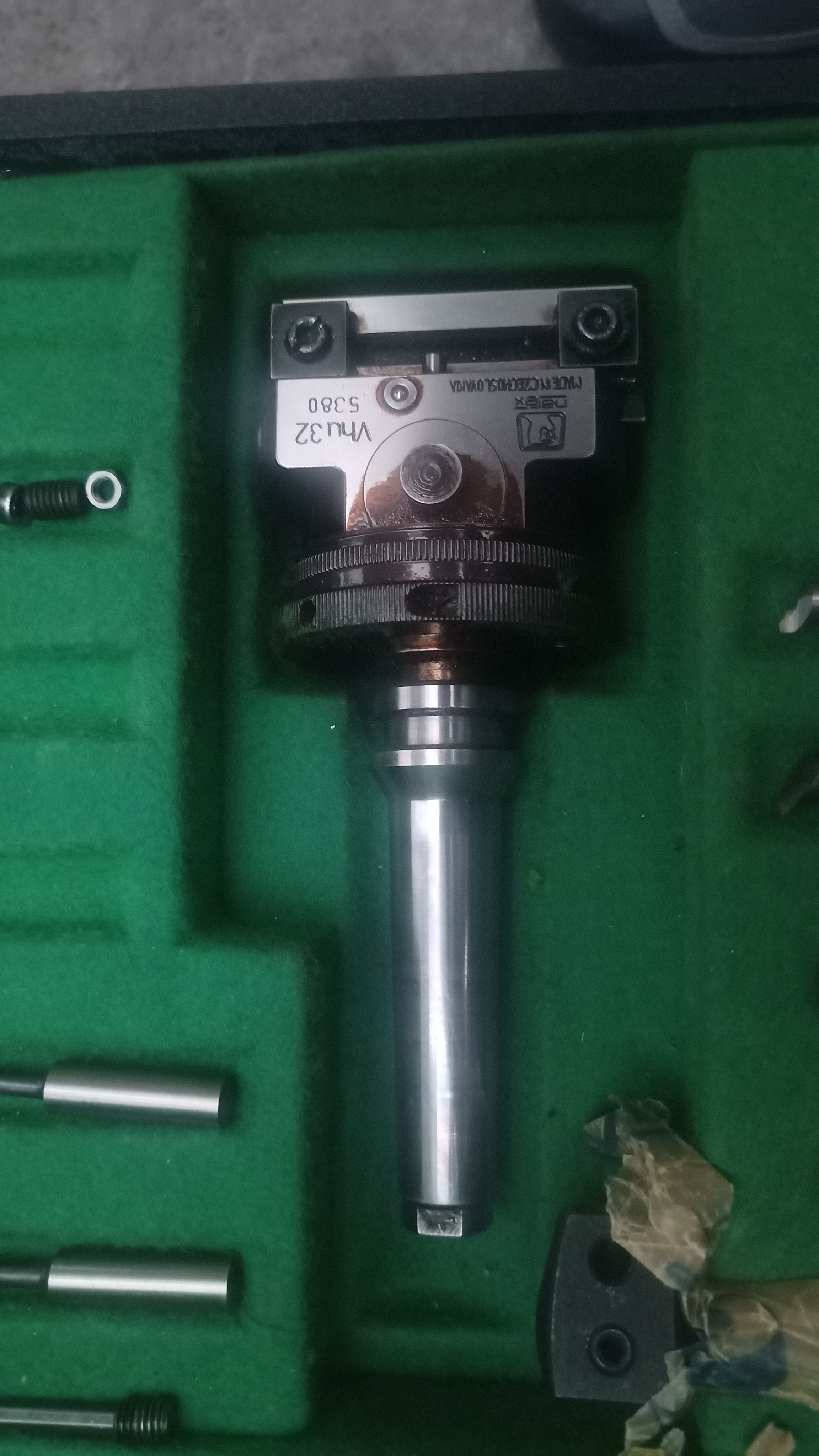

rychli dotaz ..jaky ma kuzel morse vyvrtavaci hlava VHU 32..na frezku
nebo bylo vice moznosti ?? ..diky predem ..

Nazdar pozri katalóg upinacieho náradia ktorý zdarma stiahnes na Narex stránke je starý ale o to prehľadnejší a v tomto smere sa nič nezmenilo. Ale boli všetky aké si spomenies morse zvlášť.

novic píše: 17. 6. 2023, 6:04 Nazdar pozri katalóg upinacieho náradia ktorý zdarma stiahnes na Narex stránke je starý ale o to prehľadnejší a v tomto smere sa nič nezmenilo. Ale boli všetky aké si spomenies morse zvlášť.
ok dekuji za info to mam sosnute , v katalogu jsou hlavy VHU 36...atd
VHU32 je starsi typ ..proto muj dotaz (nebot nevim zda je zaměnitelna za jine typy..)

určitě bylo víc možností min. MK2, MK3

Jakej jsis přál.. dělaly se s morse i metrikou,prodloužené i krátké na přitažení na šroub nebo na zaklínování s unášečem(morse).
Jednou jsem viděl i originálně dodanou k FN jako zvláštní příslušenství,a ta měla Iso40 se závitem dovnitř i navrch(jako FN a Deckel).
Jak se tady někdo baví o stopkách z katalogu,tak to je k 36 a větším,kde jsou už stopky výměnné. 32 měla stopku napevno,je to vykované z jednoho kusu dohromady se základnou,tudíž rada s odkazem na katalog je za všechny zlaťáky..
