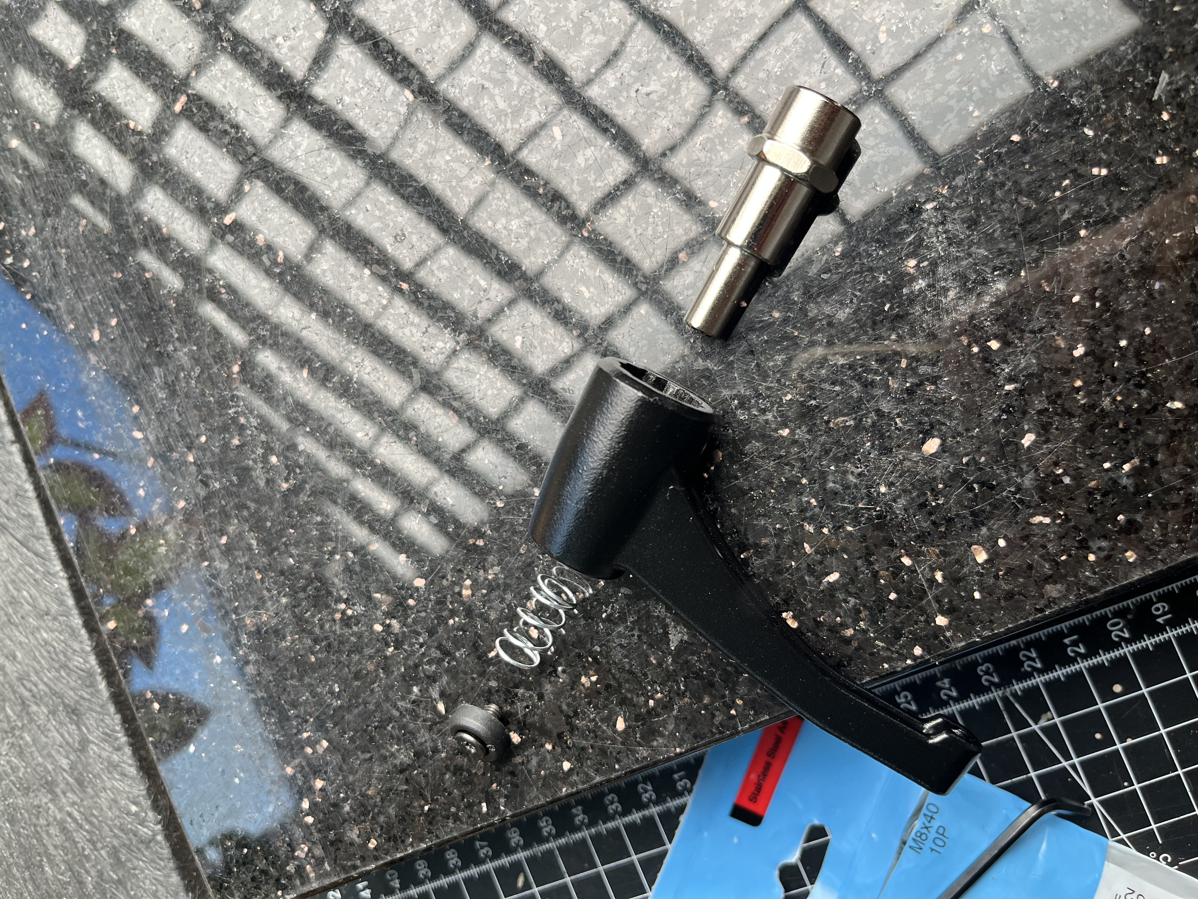

Dobry den,
Poptavam výrobu 2ks matice z nerezi podle přirozeného vykresu. Prosím o cenu včetně materialu.
Děkuji za případne nabidky

Rozměry
8
13
15
jsou průměry ?
Zkosení hran 0,3-0,5 x 45° ? ci odjelit ?
Vzhled povrchy ? lesk ?
Materiál nerez : magnetická nebo ne ?
https://www.matezex.cz/prevodni-tabulky.html
1.4305 např.
:) jen aby byl výkres jasný.

8, 13, 15 jsou průměry. Hrany stačí odjehlit, povrch nechat jen obrobeny. Nerez muže byt magnetická nebo nemagneticka, např. 1.4305. Tolerance +/- 0.1mm

No skončí to spirálově se stoupáním závitu :) frézováním.
A to rovné dno je třeba kontaktní plocha.
Nevím k čemu to má být. ... držák teplotního čidla ?

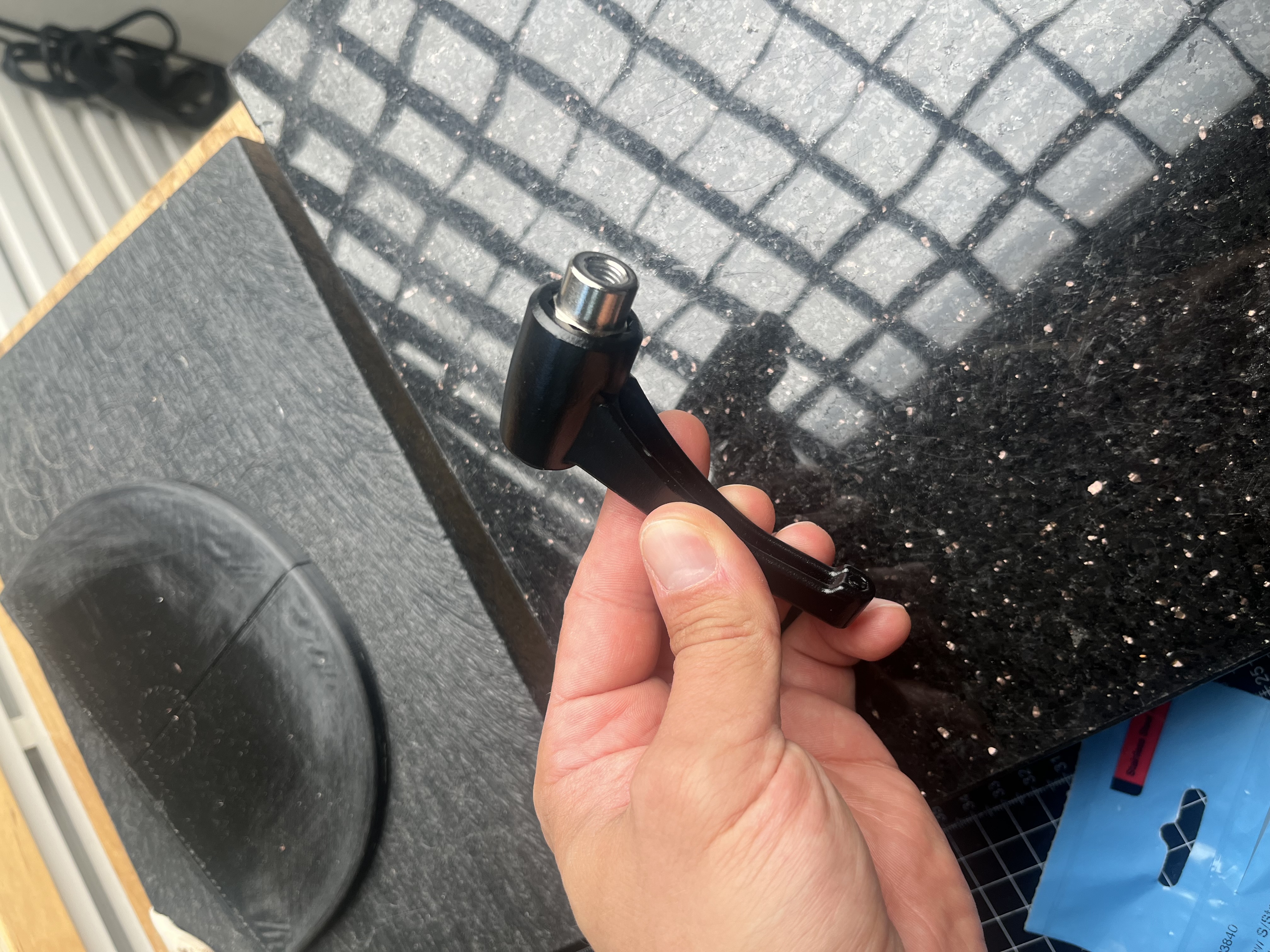

Je to matice z kliky ramene studioveho svetla. Šestihran musí pasovat do hvězdice, která umožňuje změnu úhlu kliky. Klika jako taková je pěkná, litá z kovu, jen ta matice je moc měkká a závit se strhnul. Nejsem strojař ani inženýr, tak vám můj výkres a zadání možná přijdou úsměvné, ale dělal jsem co mohl.

musí to být nerez ? nová kovová klička komplet stojí do stovky
https://www.montako.cz/722-kovova-klika-se-zavitem
Re: 2ks Matice nerez
Napsal: 17. 7. 2023, 8:54
od sjirka
Vim, zvazoval jsem komplet vymenu, ale radeji jsem zvolil opravu. Klicka co mam ma delsi rameno, což mi vyhovuje. Žiji Göteborgu, takže přímořské klima a ten kus mam v design studiu, tak bych rad, aby to dobře vypadalo.
Napsal: 19. 7. 2023, 10:35
od sjirka
Zadáno a vyrobeno
