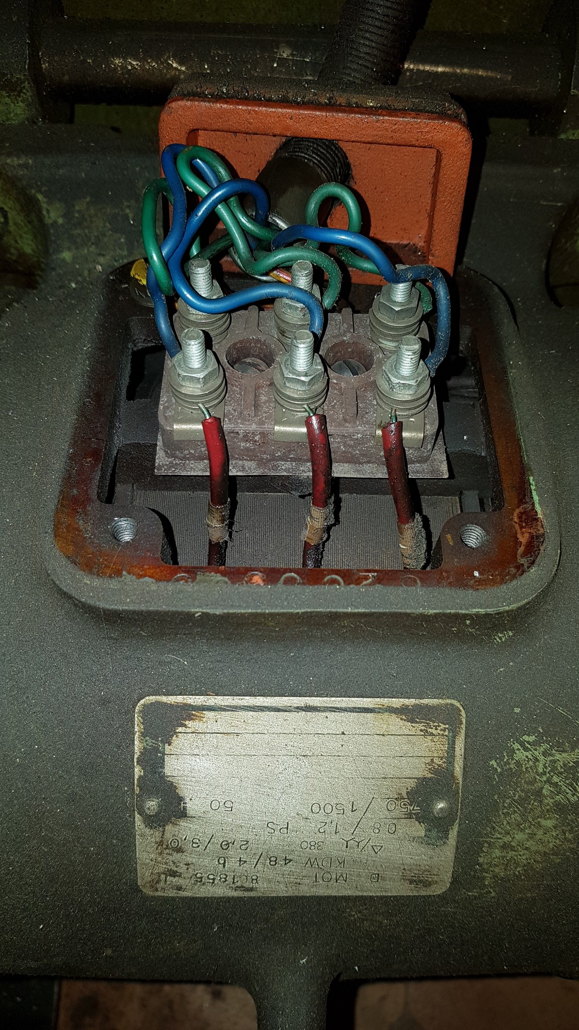

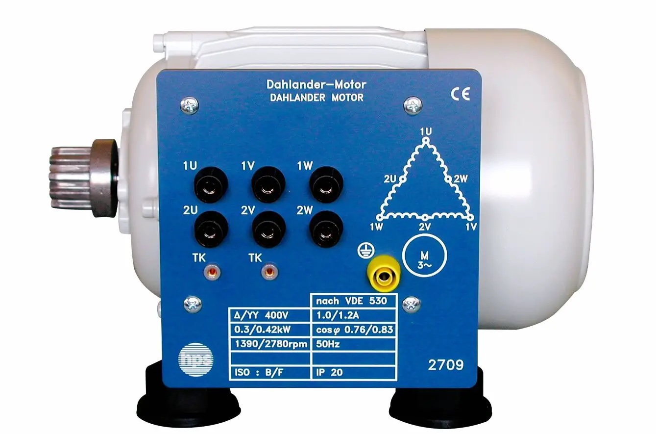

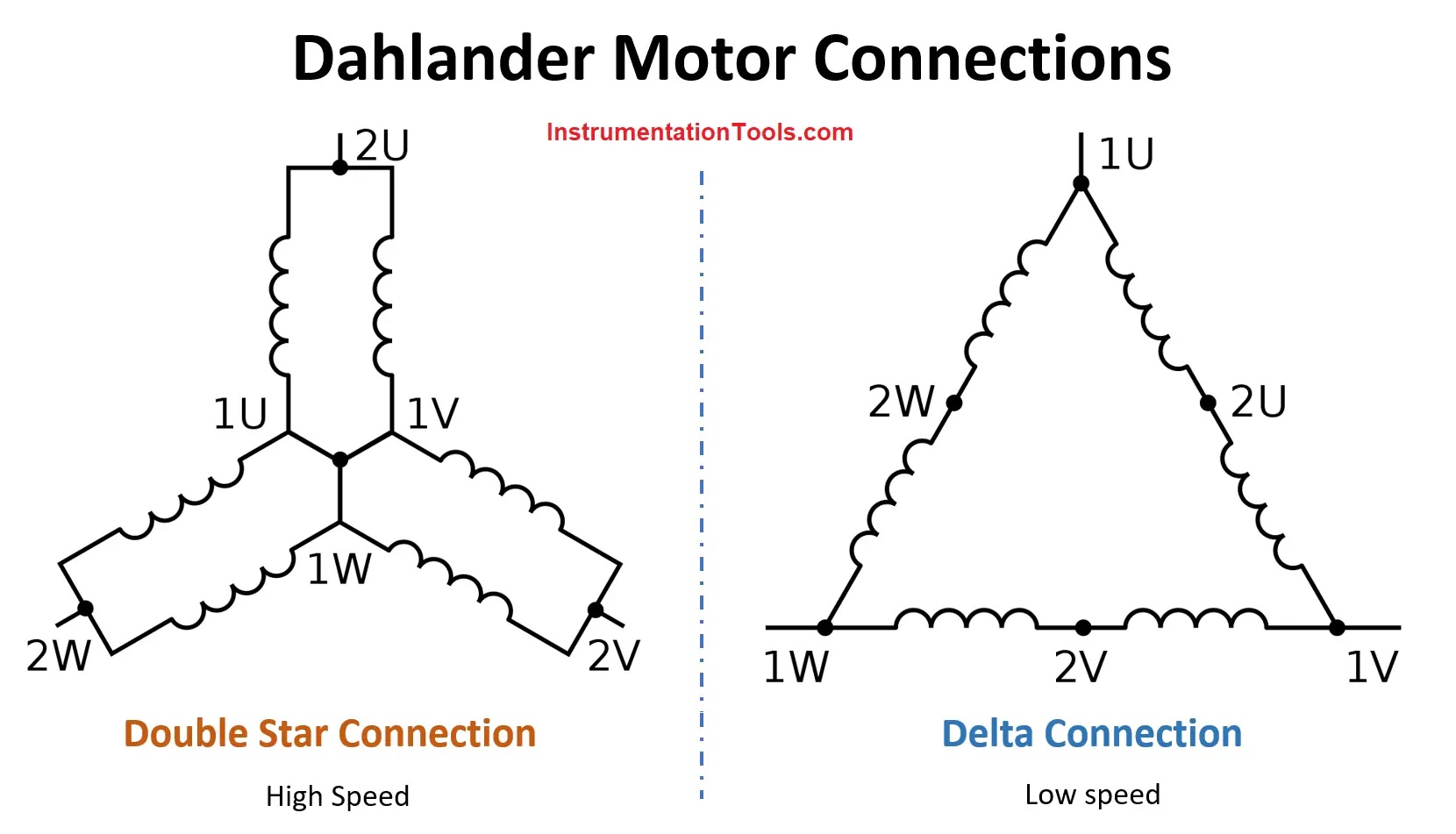

Zapomněl jsem, jak vypadá dvourychlostní motor, respektive jeho svorkovnice. Takže dotaz; on se nedá přepojit na trojúhelník? Pokud ano, tak k čemu zdvojovač?
Příspěvky: 8913
20. 7. 2023, 9:47
Pokud by ses dostal na každou cívku zvlášť, mělo by to jít*, ale standard bude asi pouze přístup na těch šest pevných spojení:
(zdroj)
* možná jen ta high-speed konfigurace
Nedalo mi to a šel jsem mrknout na svůj
Naposledy upravil(a) Thomeeque dne 20. 7. 2023, 1:32, celkem upraveno 2 x.
