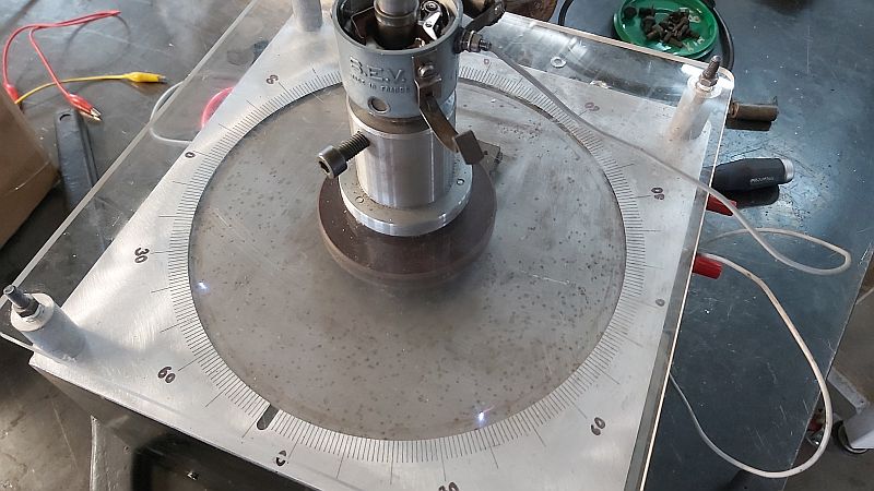

Dnes som opravoval kondenzátor zapaľovania na aute. tvarovo je to atyp, starý 60rokov. parametre už nemá, tak som našiel návod ako vymeniť jadro (zvitok) za moderný kondenzátor. vznikne tak tvarovo pôvodný, nový kondenzátor.
vykuchaný pôvodný kondík a jeho nová náhrada
test na skúšobnej stolici, blýska to parádne
na kontaktoch je minimálne iskrenie

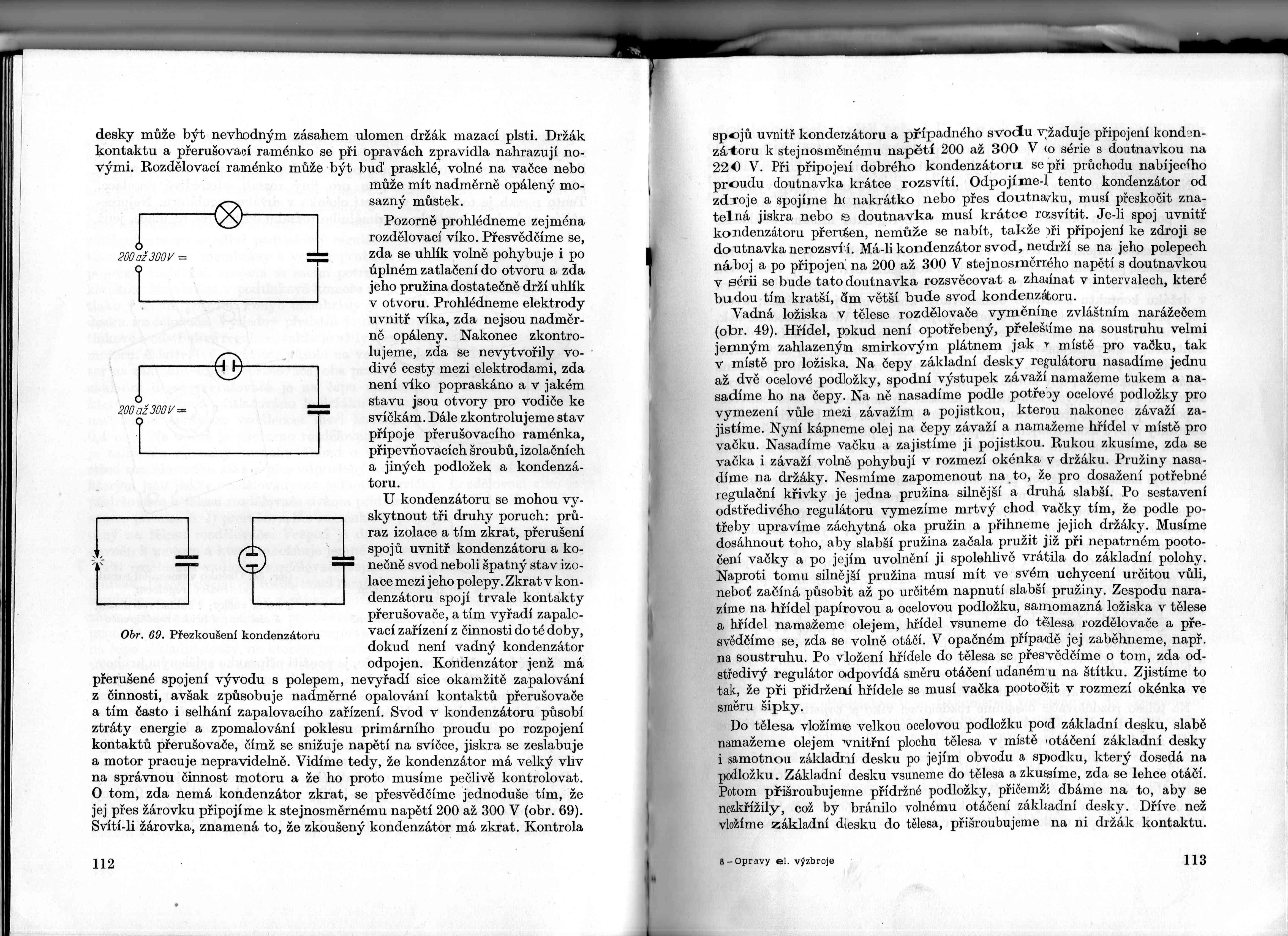

Zapalovací kondenzátory se zkouší na svod, kapacita není až tak důležitá a může se pohybovat v širokých mezích. Níže uvedená provozní zkouška doutnavkou je relativně jednoduchá a s trochou praxe lze jednoznačně určit vadný kondenzátor.
Svod v kondenzátoru nevyřadí zapalování z činnosti, ale sníží jeho výkon což je dost záludná závada.
