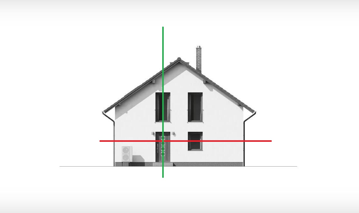

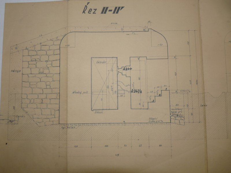

Chlapi, potřeboval bych poradit, stačí popostrčit ohledně měření délkových rozměrů, přesněji technologii a možnosti.
Je to spíše stavařina než strojařina.
Měřené předměty jsou například od pokoje v RD až po rodinné domky, bunkry.
Ideálně změřit délkové rozměry, popřípadě pokud by byla možnost 2D profilů.
Nechce se mi běhat se svinovacím metrem a 3D sken a následné zpracovaní mi přijde pracné. Tak hledám něco mezitím.
Obrázkové příklady:
1, Změřit dům ve dvou osách
2, Dostat rozměry co jsou na řezů řopíku (pozn. Řopík je příklad, k těm se dají sehnat výkresy).
