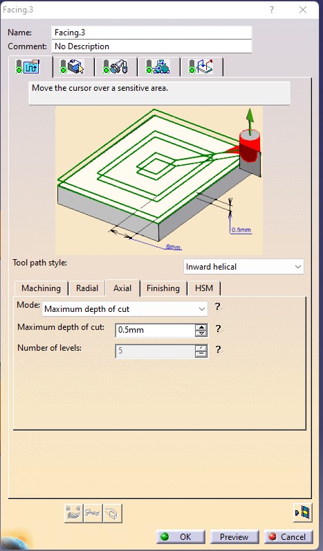

Ahojte,
zacinam s cam v Catii v5 a testujem prvy obrobok na svojej frezke.
Nastavujem tam zarovnanie vrchnej plochy prvotneho kvadra cez face milling a potom kapsu.

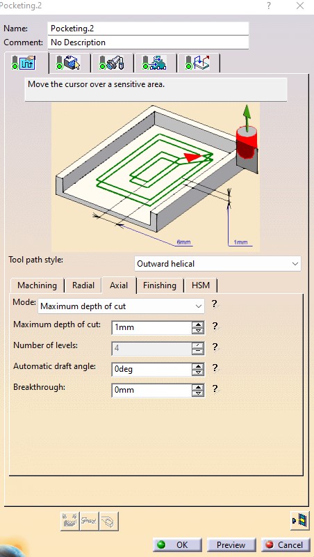

Na zarovnanie vrchnej plochy mam nastaveny uber 2mm po 4 vrstvach - po 0.5mm, od stredu v obdlznikoch smerom na okraje. Problem je, ze na zaciatku kazdej vrstvy vreteno zide dolu do vrstvy - zavrta sa - plnou rychlostou, akou sa presuva, ked neobraba. vreteno vtedy citelne strati otacky. Pri tomto ukone to este zvladlo, ale pri dalsom - kapse do hlbky 4mm po vrstvach 1mm to uz nezvladlo a zablokovalo sa pri zostupe do prvej vrstvy.
Vedel by mi niekto poradit, ako by sa mohol volat parameter, ktorym by sa dalo nastavit nejake rozumne zavrtavanie sa do kazdej vrstvy? V karticke pre axialny pohyb sa dalo nastavit len maximalny uber v axialnom smere (hrubka jednej vrstvy) a nejake parametre, ktorym nerozumiem.
V karticke nastroja sa da nastavit len rychlost hrubovania a finishu.
PRikladam screeny katiciek pre facing aj pocketing. V catii sa pri simulacii obrabania neda nastavit realtime rychlost, len velmi vysoka rychlost, kde to len preblikne a taketo veci sa tazko daju podla toho zistit.
Pripadne v inych camoch je to riesene nejako prehladne ?
Dakujem za kazdu odpoved.

Skus najst nabeh na hlbku po rampe alebo helixe, a hladaj plunge feedrate / ramp feedrate
Dawe
Příspěvky: 3048
30. 7. 2023, 7:04
V kacene se to najizdeni a zajizdeni do materialu jmenuje "Slowdown rate", pokud si dobre pamatuju.

Nakoniec som to vyriesil v makrach operacie pocketing - approach a retract between levels - pridal som axialny pohyb v hrubke vrstvy a nastavil som mu feedrate. Zafungovalo.
