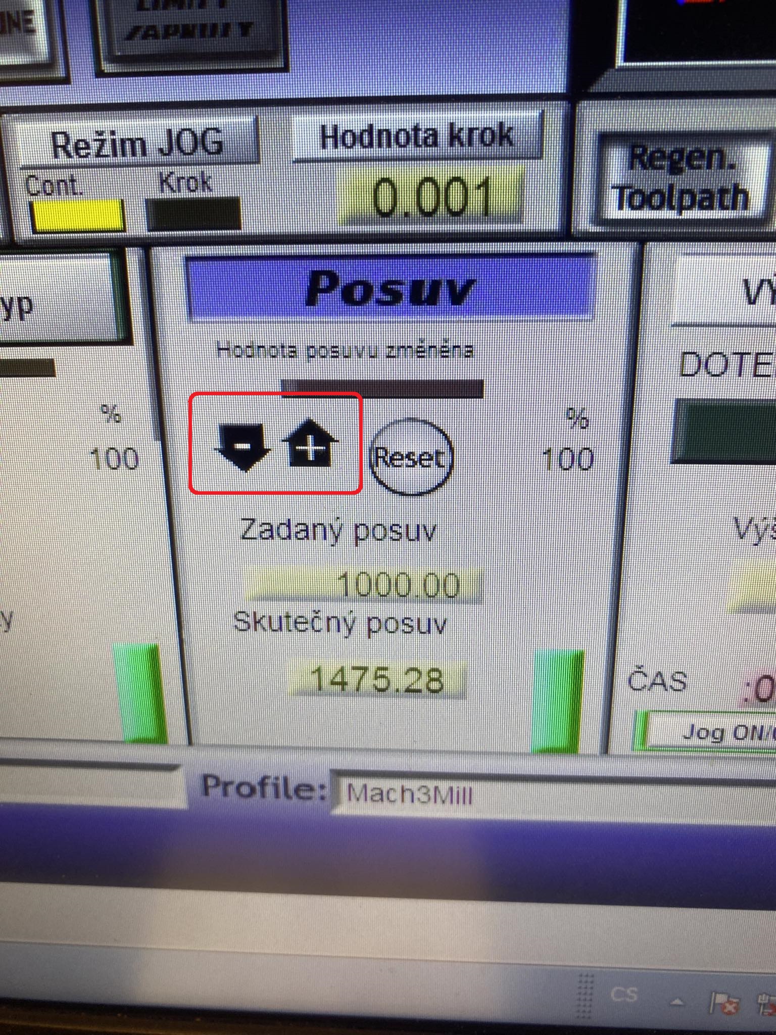

Ahoj, na sve frezce pouzivam Mach3. Vim ze vsechny tlacitka pouzivaji klavesove zkratky, ktere jsou vetsinou (v AJ verzi) u tlacitek napsane. Ale nemuzu prijit na zkratku techto dvou tlacitek. Ani v AJ verzi to neni popsane. Vite to nekdo prosim? Dik.

Ahoj , zkus se podivat pres program Machscreen, tam uvidis zdali to ma ci nema klavesovou zkratku, popripade si ji zvolis sam..
https://kd-dietz.com/pages/eng/machscre ... ption.html

Jinak v originále je to F10 a F11

Super, dekuji moc, funguje :)
