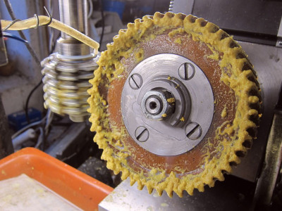

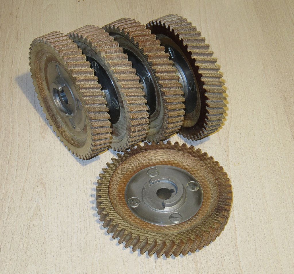

Nemáte někdo možnost odvalit 2x pertinaxové kolo 50zubů, modul 2,5, úhel záběru 15st., sklon zubů 21stupňů?
Polotovar kol je hotový, průměr 138,9mm, šířka 20mm.
Není to pro mě, jen sháním případný kontakt.

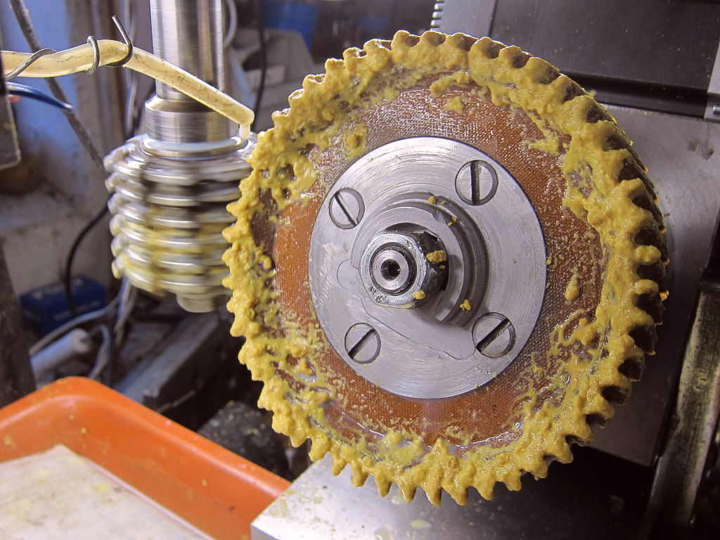

Prozatím děkuji a vydržte. Nakonec to dopadlo tak, že si pán uvedenou frézu koupil a poslal mi to i s polotovary. Jestli mi to vyjde, tak to zkusím zítra odvalit sám, kdyby se nedařilo, tak se ozvu.
jova
Příspěvky: 2561
7. 9. 2023, 7:54
Tak nakonec jsem to dal. Stačilo pár kapek emulze a ani to neprášilo :)

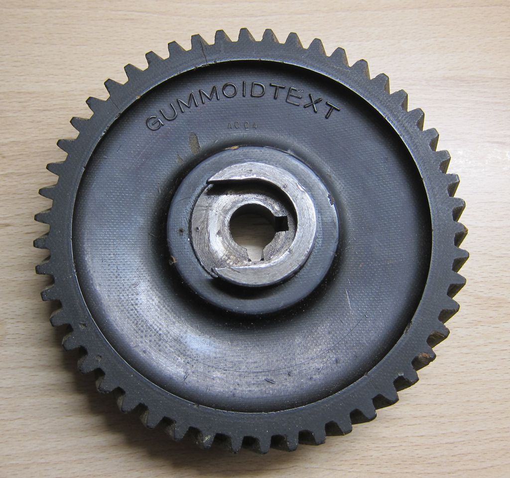

Příspěvky: 7448
7. 9. 2023, 7:24
Není to rozvodový kolo do Volhy?
jova
Příspěvky: 2561
7. 9. 2023, 7:38
Na něco takového to zřejmě bude, ale podle textu, to bude asi jiný výrobce.

jova píše: 7. 9. 2023, 7:54 Tak nakonec jsem to dal. Stačilo pár kapek emulze a ani to neprášilo :)
Na akej masine si to robil ? Ďakujem.
C.R.E.A.M
jova
Příspěvky: 2561
26. 12. 2023, 5:01
Na mé odvalovačce z PROMA frézky: http://www.jova1.cz/dilna/odvalovacka/odvalovacka.html

Jak dlouho cca trvalo odvalení ozubení jednoho kola?
jova
Příspěvky: 2561
27. 12. 2023, 2:13
Tak to už si vážně nepamatuju. Ona ta kola byla na mě docela velká a ten modul 2,5 na hranici možností frézky. Jen díky tomu, že to byl pertinax jsem do toho šel. Dalo by se to cca spočítat takto: co jedna otočka frézy to jeden zub, co jedno otočení kola, to posun v mm na zub. Tuším, že jsem to jel na 3x poprvé do půlky, pak do plna a naposled na čisto.
