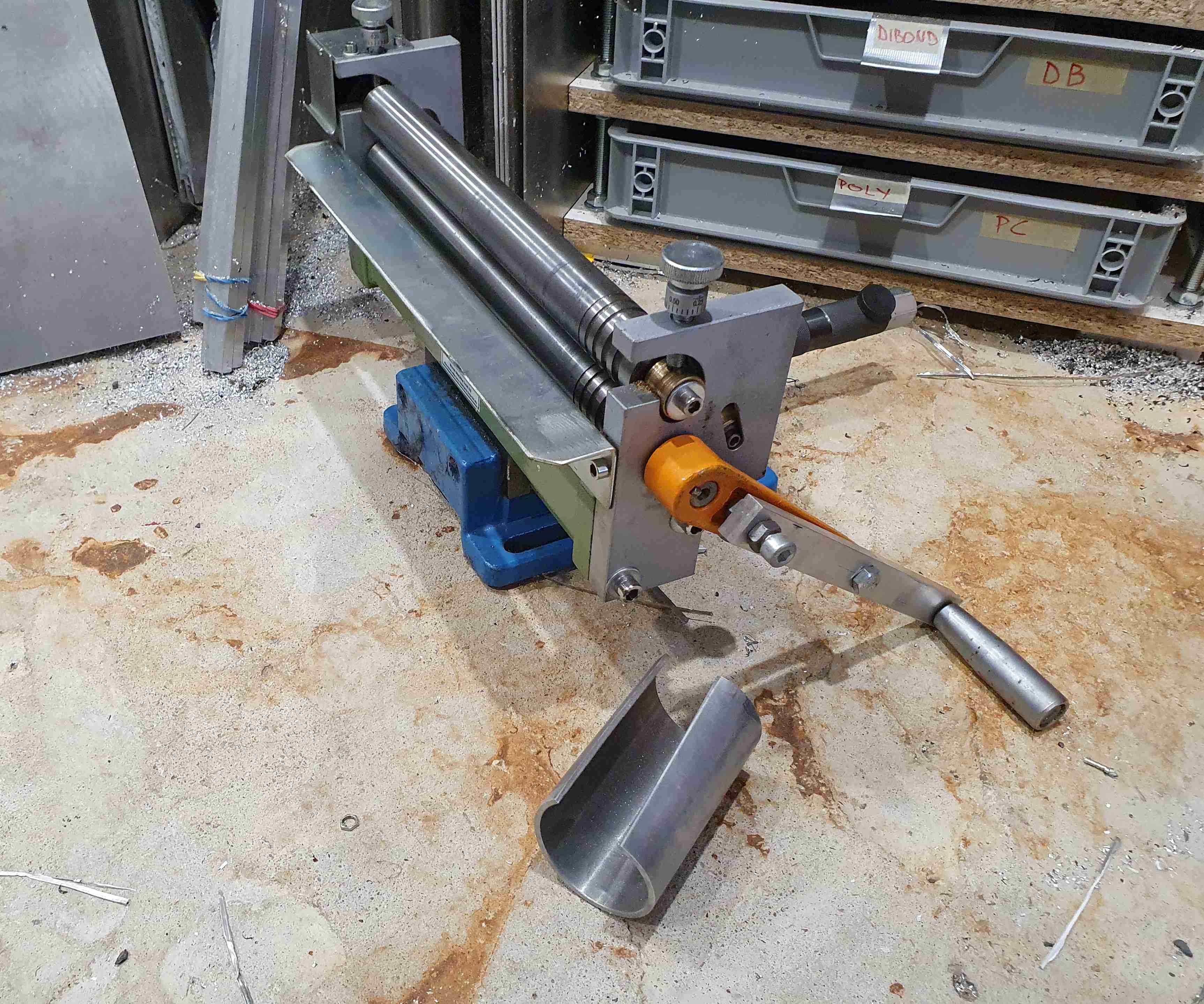

obcas vyrabim/frezuju nejake mensi panely do cca 500x500mm(spis do 300x300) x 3mm z AL 5083, nebo i 5754.
rezu si polotovary z tabule 2000x1000. stava se pravidelne, ze ten panel je mirne prohnuty. asi jak se tabule nekde opre atd. nemuzu je nechat lezet. slo by tem mirnej pruhyb "opravit" zakruzovackou plechu. prohnat to proste obracene ?

Plechy se takhle rovnají, mírným zakroužením do nich vneseš plastickou deformaci, která "vezme sebou" různé menší vlnky. Ale jsou na to víceválcové rovnací stroje, takhle ho budeš muset obracet a zakružovat střídavě z jedné a druhé strany na pořád větší a větší radius. A povrch plechu ti asi nepoděkuje

mam tady z jedne zakazky naprosto zbytecnou zakruzovacku do sirky 310mm.
https://www.primadilna.cz/Mini-zakruzov ... -d3434.htm
sila plechu skoro nema omezeni. ale ta sirka je tak pro 50% pripadu co bych potreboval. zvazoval jsem vymenit ji, koupit/prodat za sirku 600mm, ale nevim jestli tam 3mm plech dostanu. u te sirky 310mm psali, ze primerene uzsi plech to zvladne az do tech 3mm a funguje to. u tech 600mm je vetsinou psano max. 0,8mm a tak netusim, jestli vubec jde na 3mm pruchod nastavit.

jestli treba nestaci primerene podeprit na krajich a vzit s citem valecek na nudle, nebo to v protiprohnuti pres noc zatizit ?

Tu malinkou z fotky máme, zakružujeme na ní tenký děrovaný plech, to je maximum na co stačí. Hliník bych na ni nezkoušel rovnat. Jednak mi válce nepřipadají ani moc leštěné, ani moc kalené, jednak by to prostě neutáhla
Ale ta tloušťka plechu by se tam vešla, to myslím nebude omezení u žádné zakružovačky.
ja ji kupoval na "operativni" vyrobu spojky pro opravu a svarovani AL konstrukce FVE v terenu.
na obrazku plech 3mm x 100mm tocena na prumer 60mm
bylo potreba podelsit tycku. kolikrat by to zvladla atd. neni potreba rozebirat. chtel se pokus, tak se udelal.
