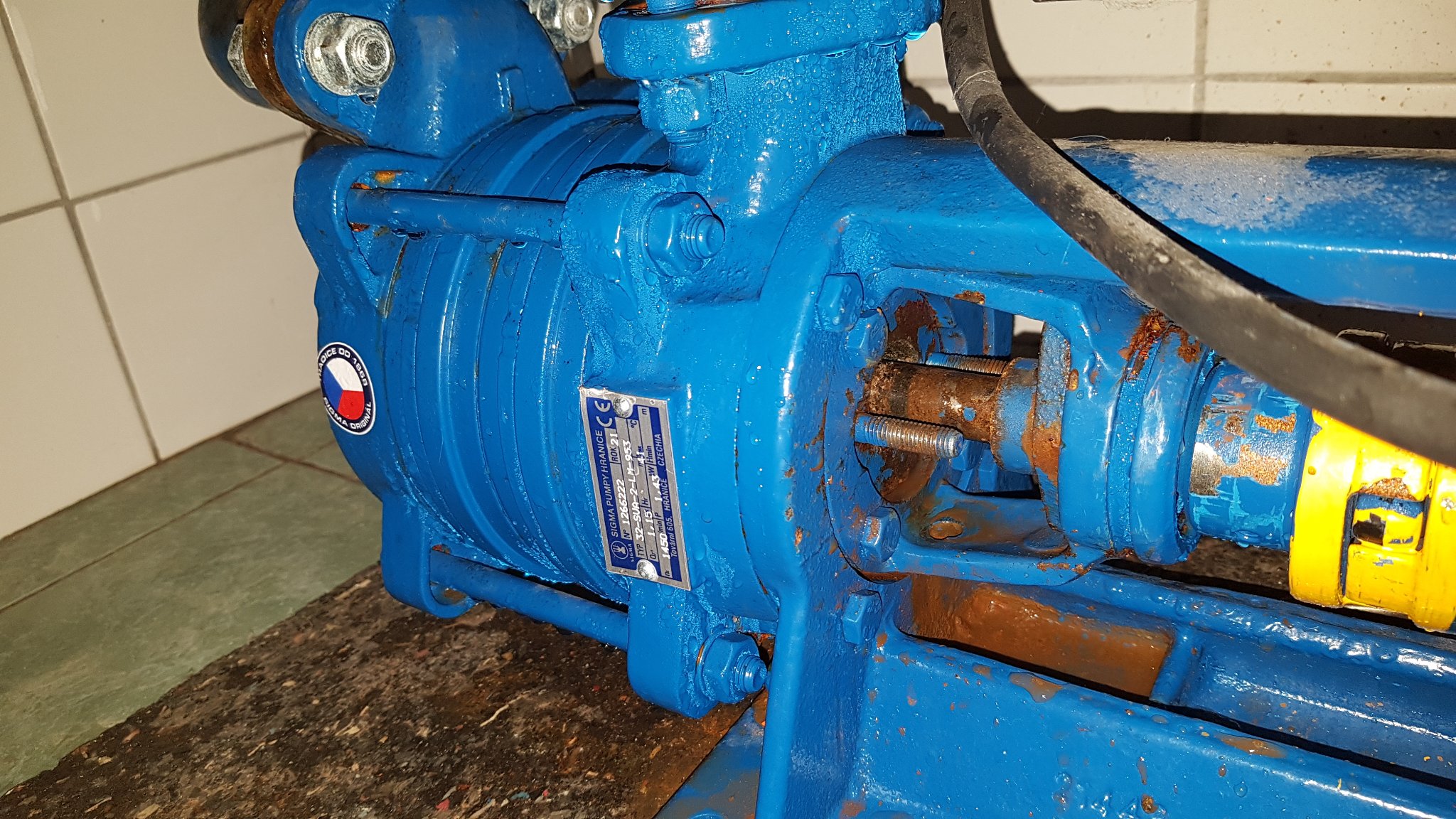

čerpadlo SIGMA 32-SVA-130-10-2-LM-953, možná nás čeká výměna hřídele, bylo to delší dobu odstavené bez dodržení správného postupu a osa teď vypadá dost bídně (netěsnilo to, zkoušíme výměnu těsnění, ale je to dost zrezlé). Rozebíral/měnil jste to někdo, jsou tam nějaké zrady (pro nijak extra vybavenou domácí dílnu a mechanika mého formátu :))?

hlavně si udělej flexou nebo něčím rýhu přes všechny ty články čerpadla
až to budeš dávat zpátky dohromady, tak si nebudeš pamatovat jak byly natočený
nemají klíč, dává se to dohromady v nějaké poloze která je někde v papírech a samo si ji nepamatuji
asi je někde na webu taky návod

Tome, pokud jsi nikdy podobné čerpadlo nerozdělával, tak bych Ti to ani nedoporučoval. Ta rezavá část na foto není funkční a je to běžný stav u těchto čerpadel. Hřídel je běžná ocel 11 600 používaná v Sigmě a protože se nedoporučuje na pevno utahovat "ucpávku" částečně prosakuje čerpaná voda a tak to za čas začne rezavět. Důležité je jestli jde rukou protočit rotorem. Pokud ano tak šábrem oškrab hřídel a nějakým ocelovým háčkem vytáhni všechny částí provazcového těsnění. Toto nahraď teflonovým provazcem, který se dnes výhradně používá. Velikost je 6 mm. Trochu ho budeš muset "naklepat" na plocho, aby tam vlezlo. Matice nahraď nerezovými a musí to fungovat. Pokud, ale nejde rukou protočit rotorem, tak starý servisák radí nalít tam naftu a nechat to tam pár hodin nebo dní. Pak to většinou jde protočit. Pak se tam několikrát naleje horká voda s trochou jaru a je to zas k použití. U techto čerpadel je důležitá samonasávací schopnost a pokud to rozděláš bez předchozích zkušeností, tak je to boj, zvlášť pokud ječerpadlo určené k domácí vodárně.

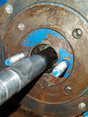

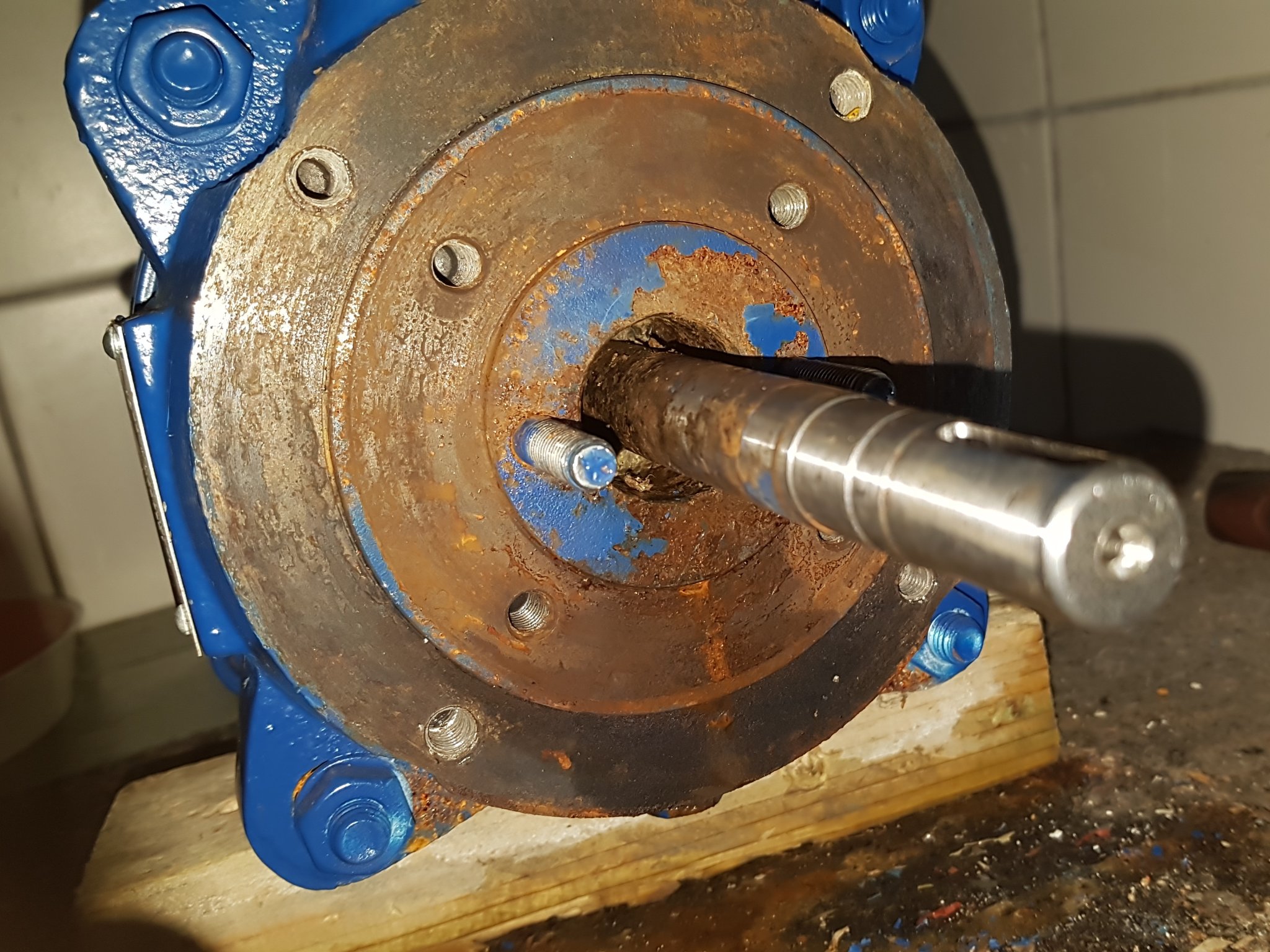

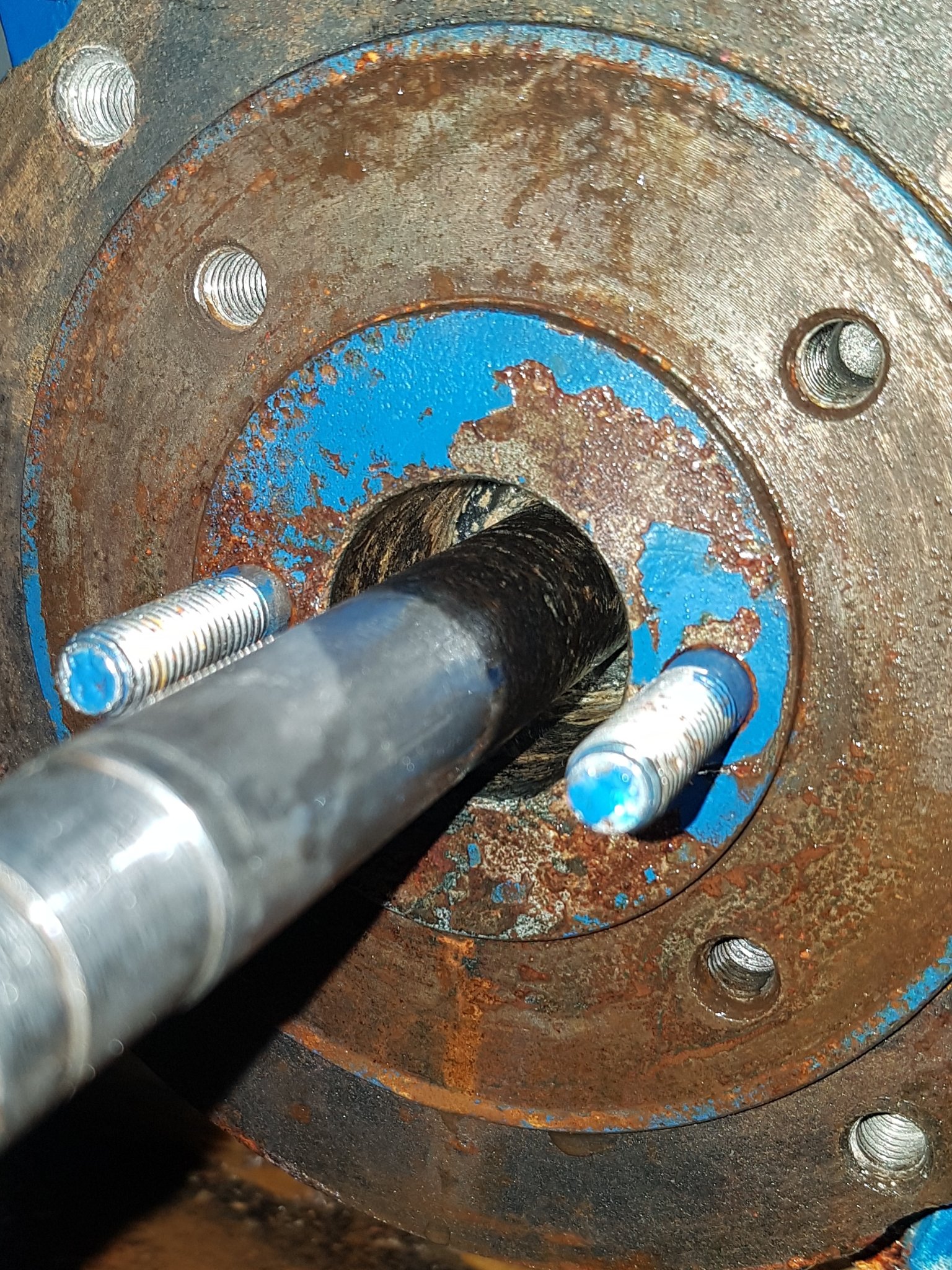

Ahoj, díky všem za užitečné informace a tipy, byl tu tradiční frmol, tak jsem nestíhal reagovat, ale četl jsem průběžně vše. Na rozborku jsem se přestal cítit (tady nemám soustruh atp.) a po odstranění všech starých těsnění tím rukou protočit šlo, takže jsme zatím jen zkusili trochu očistit hřídel a pouzdro (šmirglem, což asi není nejchytřejší, ale pak jsme to bohatě propláchli a vyfoukali kompresorem, takže tam snad žádné brusivo nezůstalo) a dali jsme nové těsnění. Bohužel tip na "naklepání" jsem si přečetl až po akci a nás to nenapadlo, takže nacpat to tam byl docela porod, ale dali jsme to. Zatím to těsní až moc (úplně předpisově jsme nepostupovali, máme k tomu dost blbý přístup), možná to budem brzo měnit znova, to nás naučí.

1. těsneni tam chce naklepat, dát přírubu, zapnout a pomalu utahovat za chodu. Je to Sigma,je to lepší trošku nechat občas čůrnout než to zarvat, protože po 14 dnech už se nerozeběhne, když to moc utáhneš. Hlavně to tam nesmí přisávat.
2. tohle ekologická ucpávka co tam vidím je mizerná, lepší je to staré špagátové olověné, kus ti odmotám pokud si to někde vyzvedneš, na poštu nejdu.

26. 8. 2023, 1:39
