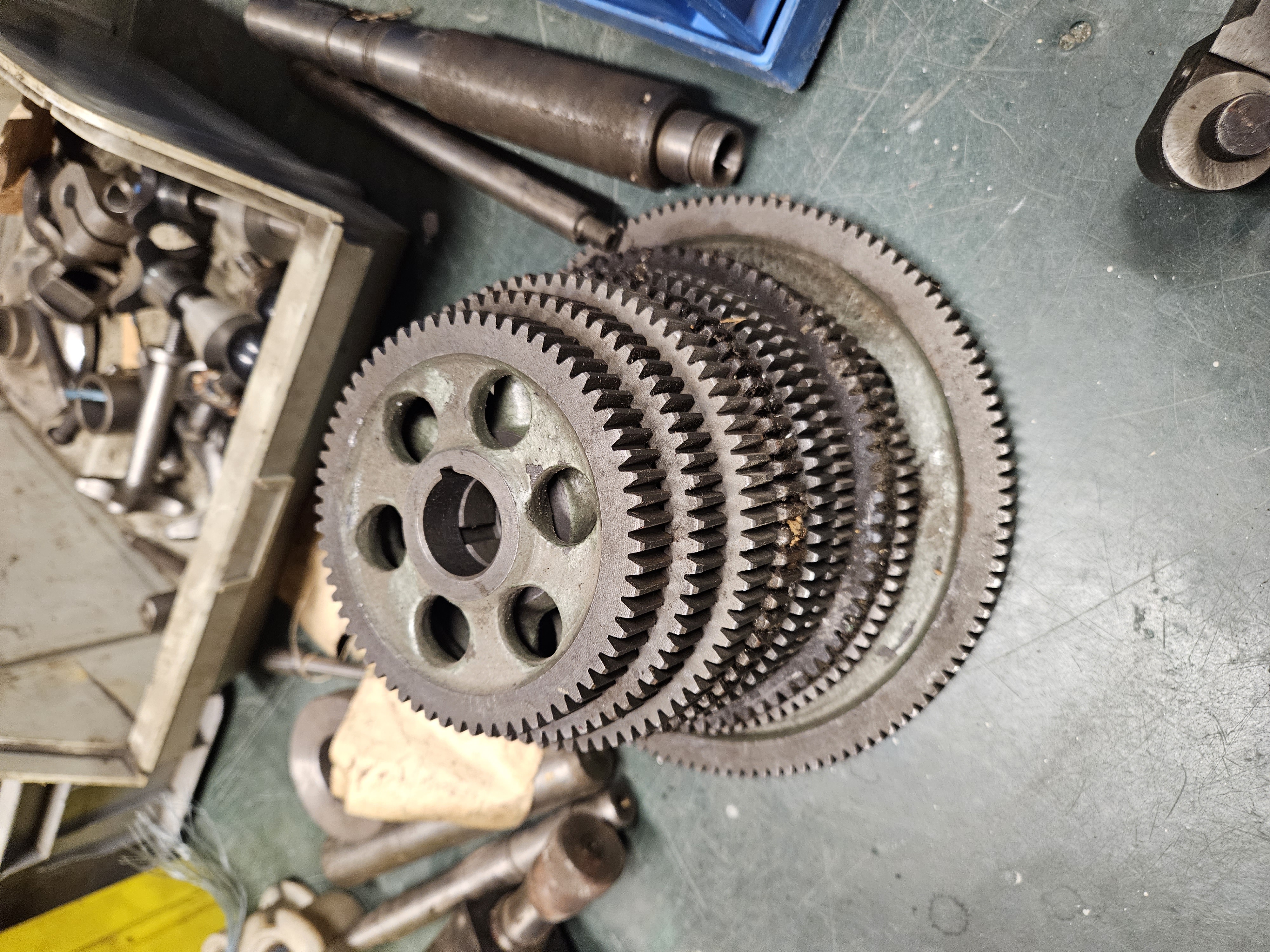

Ahoj kamarádi
nějak jsem v nasysleném železu našel kola na JSO, největší průměru cca 22 cm, nepotřebujete někdo? Je jich devět kusů, stav asi nepoužitá, dvě ještě napatlané konzervací. Cenu si představuju 5t, ale klidně za něco vyměníme

Nejsou ty kola na JSO moc velká?I ta středová díra mi přijde moc velká.

Sváťa píše: 25. 8. 2023, 5:52 Nejsou ty kola na JSO moc velká?I ta středová díra mi přijde moc velká.
Hele já vlastně nevím, tvarem a barvou bych řekl, že jo, ale můžu se plést. Díra je 28mm
Třeba někdo bude vědět

na JSO je to moc velký
kola na JSO mají díru odhadem tak 14 mm(??), modul 1(??)
kolo 220 mm v průměru se do skříně 100% nevejde

testone píše: 25. 8. 2023, 8:10 na JSO je to moc velký
Přesně tak JSO má středovou díru 16mm,a to vím na 100%,protože jsem jsi pro něj jedno ozubený kolo vyráběl a největší kolo tam je 127 zubů,tedy odhadem +- 120mm.

Podle neověřené informace by měly být na náhon děličky frézky FA
Klidně nabídněte nějakou cenu, kdyby se někomu hodily
