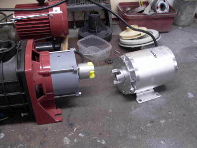

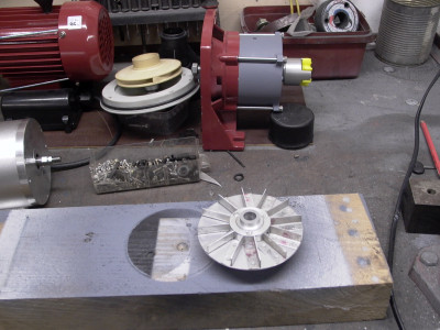

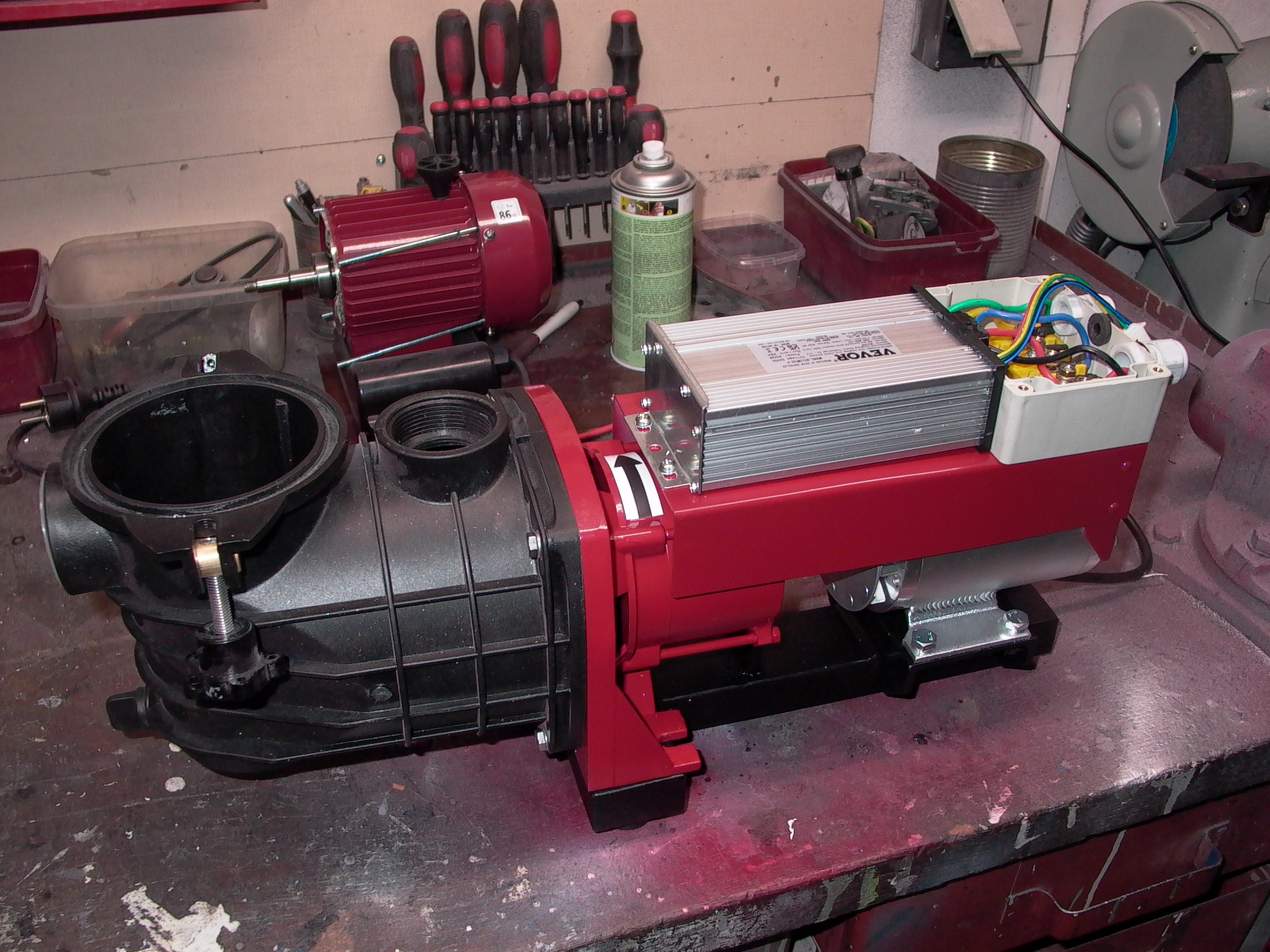

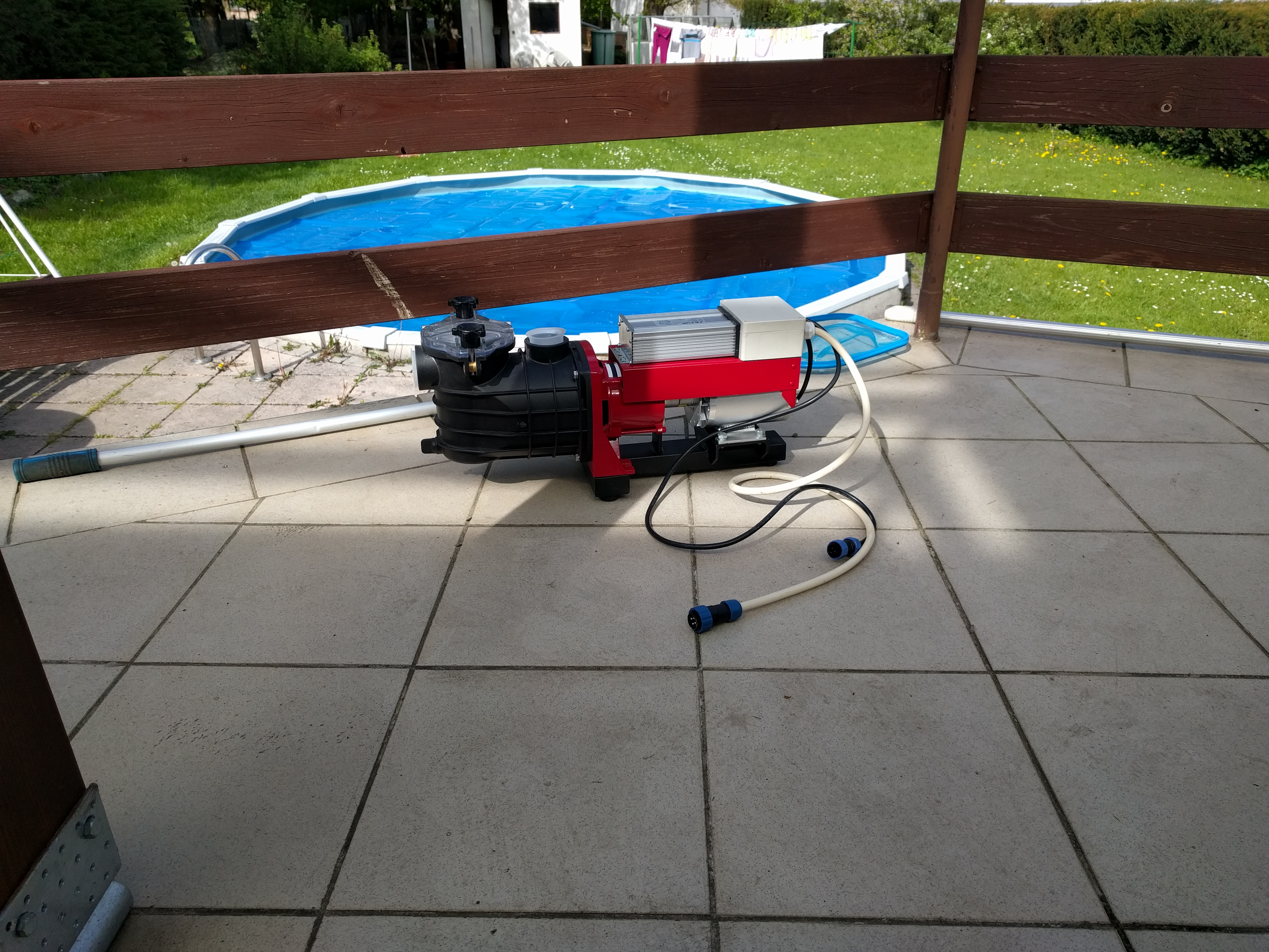

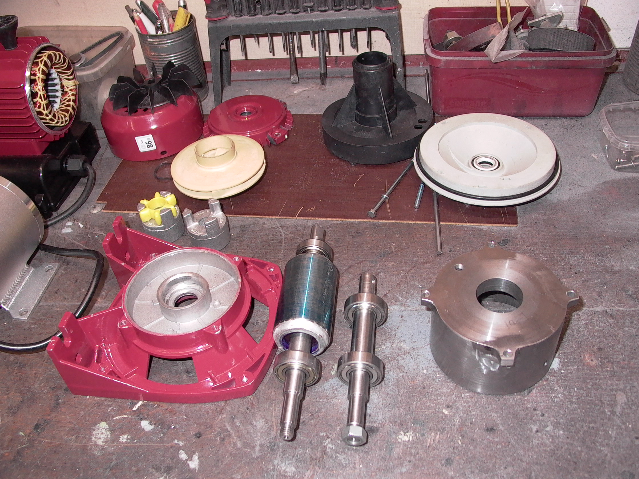

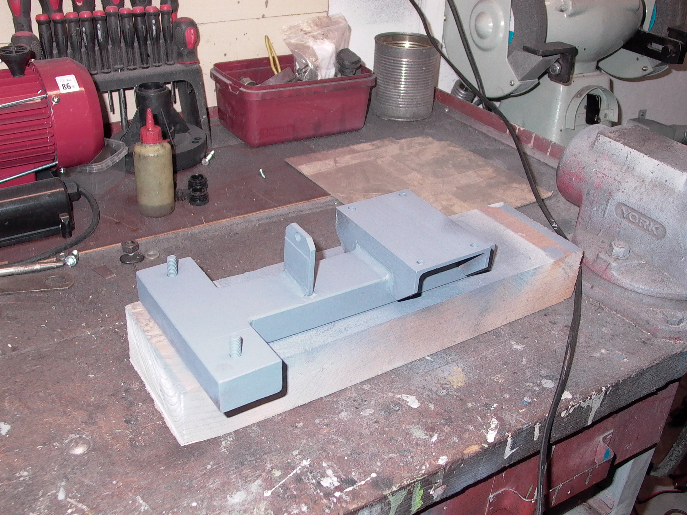

pro inspiraci, posílám fotky z přestavby bazénového čerpadla na DC napájení z domácí FVE.
Odběr ze sítě s původním asynchroním motorem (550W/2800ot) , změřeno 530W.
Odběr z AKU s BLCD motorem (36V/500W), změřeno 231 - 284W, 2600- 2900ot, dle
stupně nabití akumulátoru ( 26 - 29V).
Zdravím,Honza
