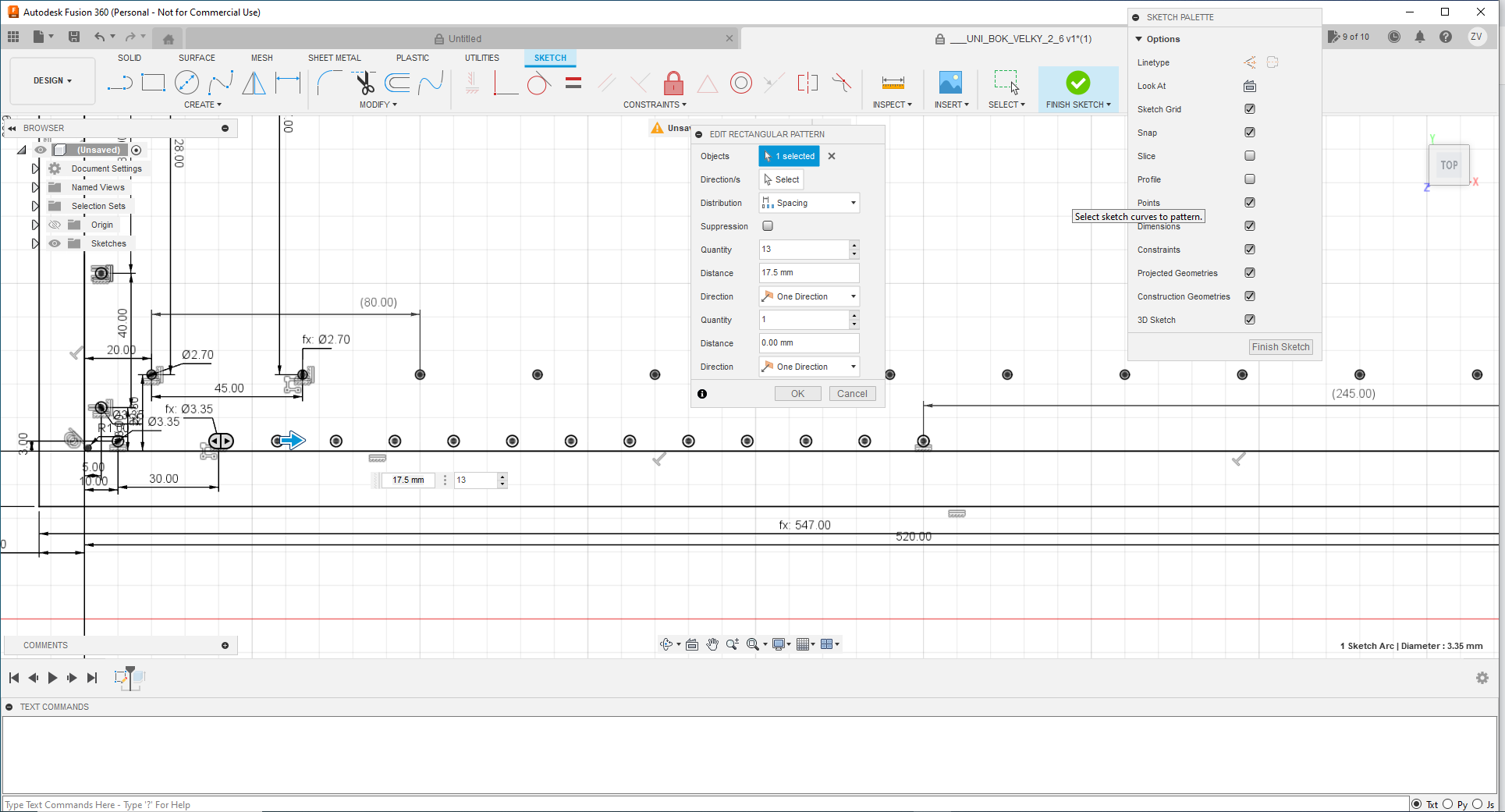

potreboval bych zachranit. v nacrtu se mi udelala podivna vazba a nemuzu se ji zbavit.
pritom se jedna jen o "ukazkovou" kotu pro optickou kontrolu. pokud ji smazu, zmizi mi vazby na xx objektu. znovu ji nejde udelat, aby se zase vse zamklo. jsem tesne pred odvezenim do bohnic :-(. prikladam soubor f3d, kde je schvalne roztazene(35mm bylo 17,5mm)) pole kruznic, kde na konci je ta mizerna vazba. potreboval bych vedet co s tim. kreslil jsem to ve fusionu, abych mohl podle tlousky laku na budoucim vyrobku zmenit mezeru mezi dilama. fusion mam placenej.
diky za pomoc.
tk.

Na soubor jsem nekoukal, a modeluju jen v Inventoru. Ale jediný co vím je, že mi "pole" vždycky udělá bordel ve vazbách, pokud pak ještě něco předělávám. Často nakonec smáznu pole, a objekty rozkopíruju ručně. Ber to jen jako pokus o "rychlou radu" :)

prave ta vazba je na pole a jeste na jeji posledni cast. i pokud zmenim jen pocet, je to v cudu. ze se mam na pole priste vys.... to uz ted vim. nabehnul jsem si za posledni dny uz 2x. ale cloveku se
to nechce predelavat od nuly. uz jsem si snad vypnul i ty automaticky vazby, aby si to clovek polepil sam, ale stejne je tam porad nejak cpe. navic odezva na zmenu je tragicka, znazorneni tech vazeb bidny. nasel jsem alespon navod s prikazovym radkem, kde to ty "nevazby" ukaze, "Sketch.ShowUnderconstrained" ale pokud je to skupina co ma neco spolecnyho, najde clovek kulovy.

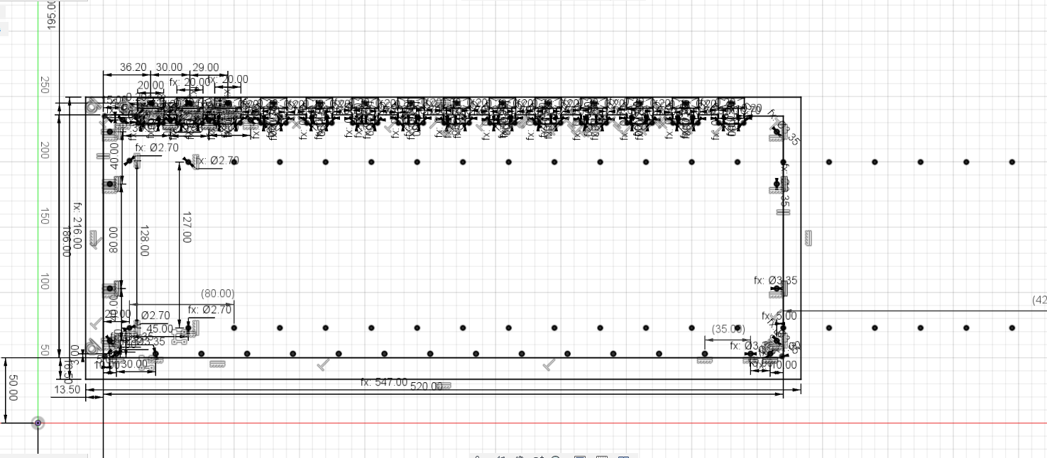

Zkusil jsem to nahrát - mám tam dva kroky Sketch (náčrt) a extrude.
Kotu 35 mm smažu a nic se nestane....
Ta vpravo dole

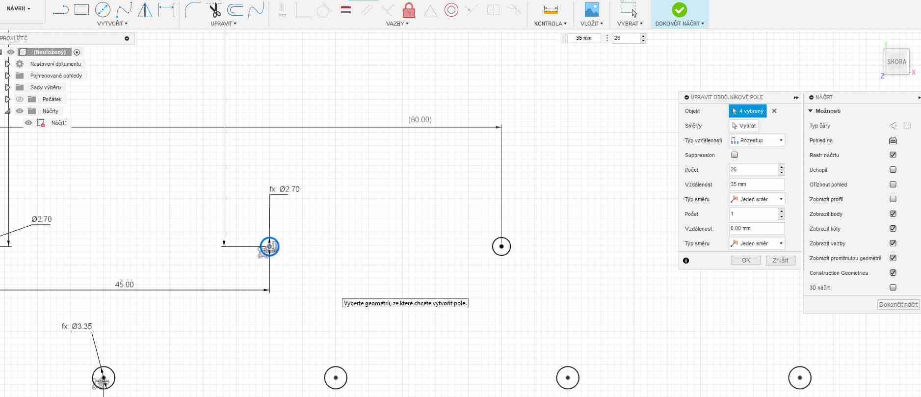

Zkusil jsem editovat i funkci rectangular patern

ne, jde o kotu, co je ted umyslene vytazena schvalne az uplne v pravo.
je dana polem co ma mit 13 kroku a ted ma 26, aby ta kota vylezla doprava.

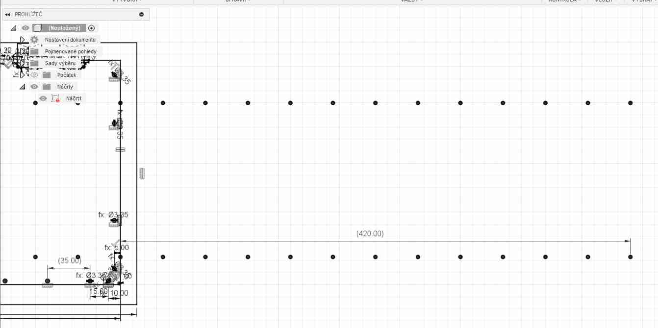

1. 9. 2023, 10:10
Myslíš tu 420 mm?
Ta mi smazat jde.

ano, ale pak se odvazbi cely nacrt a uz nezjistim proc :( . pritom je to jen "vynucena" kota, abych videl jak mi vysla vzdalenost posledniho prvku pole proti hrane. proc tam fusion proboha tu zavislost vymyslel ?

Já se tedy přiznám, že úplně nechápu které vazby se Ti zruší.
Podle to co píšeš Ti asi chybí nějaká vazba počátku bodu funkce rectangular patern.

Zkoušel jsem aplikovat ten příkaz:
S kótou:
Sketch is fully constrained!
Bez kóty:
Under constrained points: 46, under constrained curves: 23

jak muze byt na jedny "vynuceny"(ne parametrovy) kote, zaviset vazba na 23 krivek ?
to mi proste hlava nebere. oni ty krivky budou mit neci spolecnyho, to je jasny, ale jak to najit, to opravdu nevim. tech 23 krivek (oblouk/vyrez 3 body) se mi prekreslovat nechtelo.
