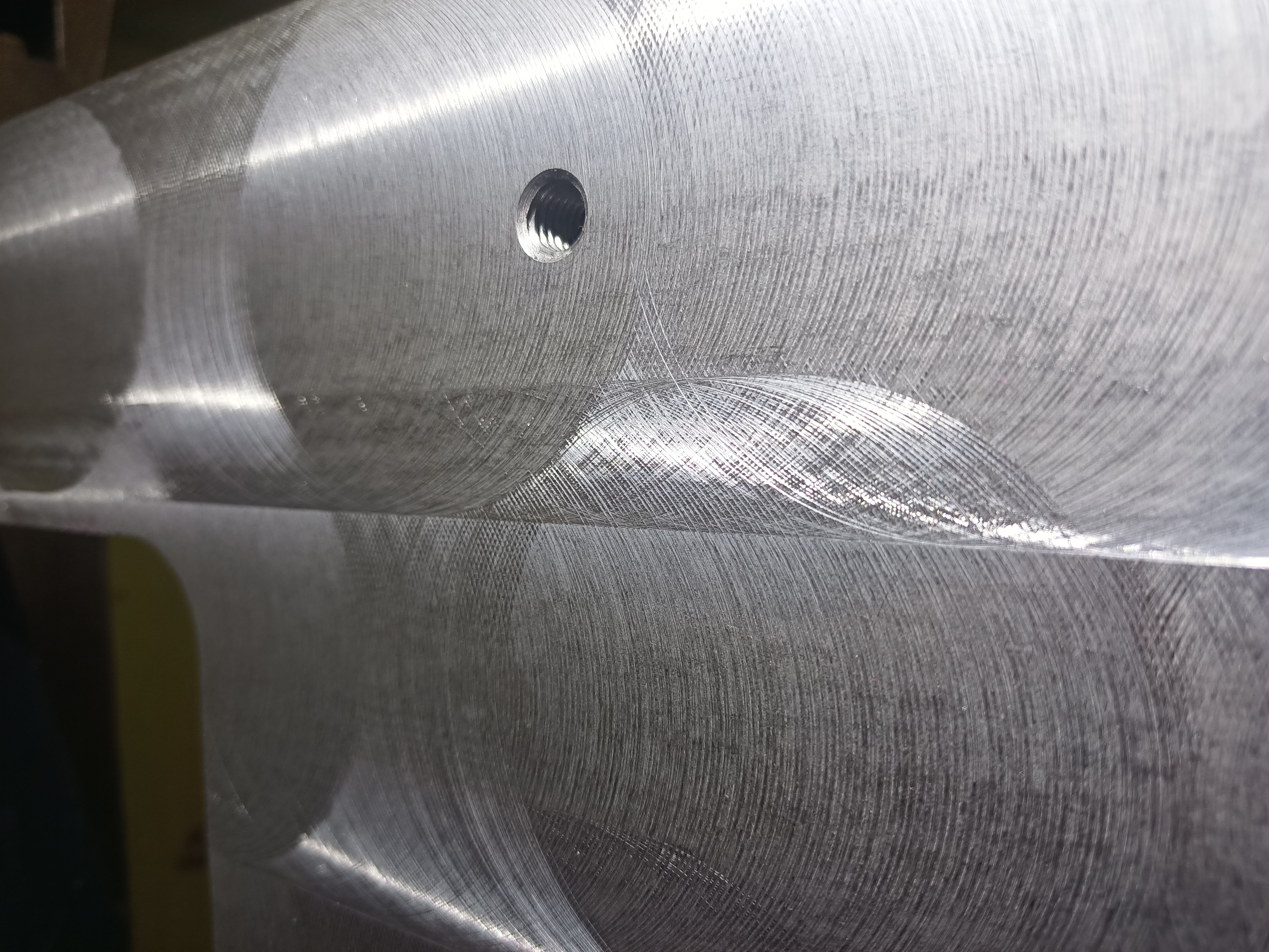

Chcem sa spýtať miestnych majstrov ktorý maju horizontku doma ako to.majú s jej geometriou. Jedná sa mi hlavne o kolmosť stojan-stol. Frézujem málo, s 95% vyvrtávam. Mam problém keď frézujem zvarence, idem X z ľava do prava, oddialim, dvihmem vretenik o 2/3 priemeru frézy a idem další prechod z ľava do prava.
Každý ďalší prechod mi robí schod, že už do prefrézovanej plochy zaberie este niečo. Konkrétne spodná časť frézy. Ako to povedali v bývalej robote, nenadpája to dobre.
Stroj Whn 9B
Ako tak som to kompenzoval ze kazdy vyšší riadok som pridaval o 2stovky menej, vtedy prechody citit vobec nie je. Stroj to spraví aj s plátkovou frézou d50 pri úbere 0,2mm. Taktiez obrobok, ci je to 20ka plech alebo 70ka. Stale to iste.
Taktiež neviem prečo robi tie kolieska.
