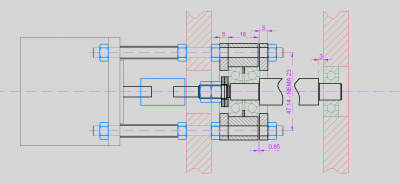

Co si o tom myslíte? Je možno takhle řešit aby to fungovalo , popřípadě kde je chyba? Díky za postřehy!

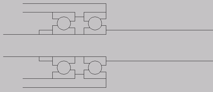

Ten kdo to maloval, zjevně nechápal funkci a důvod použití kosoúhlých ložisek. Na volném konci šroubu nemusí, nebo spíš nesmí být kosoúhlé ložisko, nýbrž obyčejné radiální.
Na straně spojky je použití dvou kosoúhlých ložisek žádoucí, ale jsou uložena špatně. Správně je to viz přiložený náčrtek, aby se ložiska dala předepnout. Omlouvám se, je to jen rychlý náčrtek, ale snad je z toho zřejmé, jak to myslím.

Pletu se, nebo by predepnuti tech lozisek slo i tak, jak to nakreslil lopol?
Mezi vnejsi krouzky lozisek mozna pridat nejakou podlozku a dilem 'dekl' je stahnout nafest k sobe. A potom matici na sroubu nastavit predepnuti. Jako laikovi mi to prijde jednodusi na vyrobu, ulozeni lozisek se da vysoustruzit jen z jedne strany.
Pri soustruzeni 'rantliku' mezi loziska neni problem dodrzet souosost?
Take me nenapada, jak v teto konstrukci zajistit hiwin matici. HIR je zajistena cerviky radialne, bude dost tezke se k nim dostat. A to same se spojkou na motor.

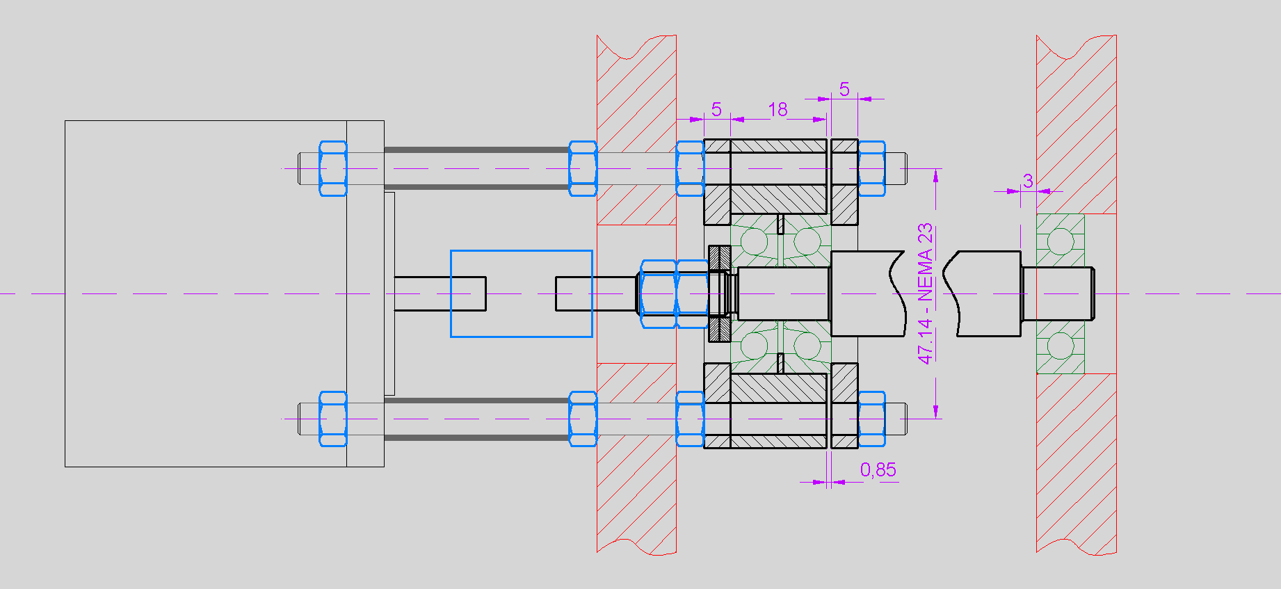

Nejsem ve strojařině až zas tak zběhlý, proto vám děkuji za vaše názory, se mnou musíte mít trpělivost! :D Trochu jsem ten návrh poupravil, co vy na to nyní?

A proč místo dvou jednořadých kuličkových ložisek s kosoúhlým stykem nepoužít ložisko jedno dvouřadé s kosoúhlým stykem.

Podle mě bude problém s dodržením souososti těch dvou děr pro ložiska. Také to zrovna řeším, a napřiklad u domků z CNC shopu je to řešeno jednou dírou pro obě ložiska a ty se pak uzavřou víčkem. Na výrobu to bude určitě jednodušší a tím i levnější.

Vidíte, to řešení s podložkou mezi ložisky mě nenapadlo. Určitě je výhoda, že nemusím řešit souosost děr soustružených z opačných stran. Komplikace je ale zase s tím víčkem, ideální by to bylo na nějaký velký závit, prostě šroubovací víko. Co do pracnosti jsou tedy obě řešení podle mě srovnatelná.

Co je spatne na variante, co kreslil DemX? Proste jako vicko pouzit kus plechu natupo a pak s citem utahovat nekolik sroubu, aby to bylo v ose? (jde to?)
U sroubovaciho vicka bude asi trochu problem, jak ho pak zajistit. A znamena to rezat na oba dily zavit ..
Ted me napada ... nefungovalo by dat podlozku mezi vnitrni krouzky(a utahnout nakrev), pres vnejsi dat talirovou pruzinu a pres tu to stahnout plechem, jako to kreslil DemX?
