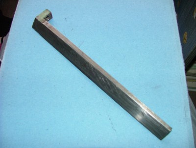

Potřebuji vyrobit vymezovací lištu do rybinové drážky a vůbec netuším, jak se původně vyráběla, protože nemá rovnoběžné dosedací plochy a tudíž nevím jak ji upnout. Nemá tady někdo nějaký nápad jak ji vyrobit nebo náčrtek nějakého přípravku pro upnutí na frézku?

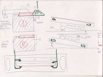

Tady jsem ti to čmrkl
Ber malůvku s rezervou mám na pravačce sádru
myslel jsem že zastavím dvě ozubené kola v převodovce prstem ale teď už vím,že to nejde
Předpokládám,že to budeš dělat nový takže zafrézuješ nějakej hranol stačí na dvě strany.Jedna bude ležet na sin. pr. nebo na stole,svěráku a druhá bude upínací,opěrná.
Upneš ho do roviny na stůl ,svěrák a úhlovkou zajedeš zápich,pak tam vložíš ten polotovar upneš zvrchu podle č. 1 a tou stejnou úhlovkou uděláš první úkos.Pak to otočíš a úkosem se opřeš o udělanej zápich,druhou stranu necháš rovnou a přes nějakou lištu to přitáhneš podle č.2 s podloženým sin. pravítkem buď do svěráku nebo na stůl k úhelníku nebo ke dvoum vrtačkovým svěrákům nebo svorkama podle toho co máš.
Ofrézuješ sklon lišty,sundáš ze sinu ,dáš naplocho na stůl,chytneš zas zvrchu podle č.1 a zafrézuješ úhlovkou druhý úkos
a celý se to dá udělat tou jednou úhlovkou

Dík moc, když to vidím takhle načrtnutý, tak už je to skoro jasné. Jen nemám potřebnou úhlovou frézu, tak ten přípravek musím vyšťouchat na šepingu a lištu frézovat vykloněním vřetene.Vůbec mě nenapadlo to přitáhnout z boku
Myslím, že to takhle budu i brousit. Výborně.

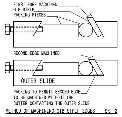

Řeším výrobu takové lišty, ale schází mne doporučované vybavení, našel jsem tento postup:
Co o něm soudite?
Mimochodem je to z webu http://www.homews.co.uk/index.html" onclick="window.open(this.href);return false; jehož provozovatel Harold Hall se zdá být velice činorodý.
