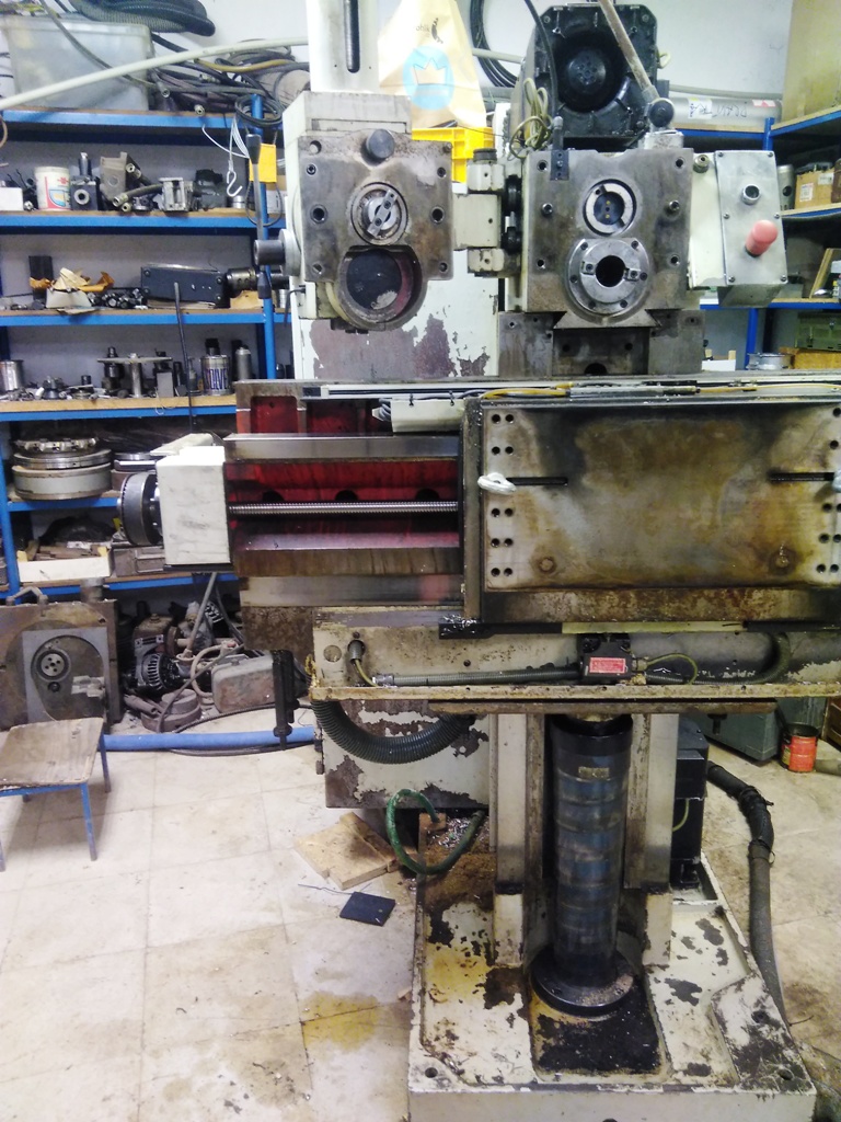

situace: frézka Hermle UWF 900 CNC z r. asi 1990, Heidenhain TNC 407 + analogové pohony Simodrive 211, ss serva, pravítka na osách
frézku jsem koupil před pár lety hodně jetou z nějaké výroby, teď došlo na výměnu brzdy osy Z (viz viewtopic.php?p=483020#p483020)
Z + brzda chodí
ale při rychlejších a delších pojezdech (cca víc než 200 mm a 4000 mm/min) kmitá, doslova hraje jak struna kuličkový šroub na ose X
dělá to už od chvíle kdy jsem našinu přivezl, nechtělo se mi to rozebírat, teď s rozebírkou kvůli brzdě na Z už na to došlo
šroub je broušený, určitě ta nej kvalita ( u stroje téhle kategorie nic jiného nebylo), pr. 25, stoupání 5 mm, délka cca 750 mm + konec asi 120 mm na řemenici a ložiska

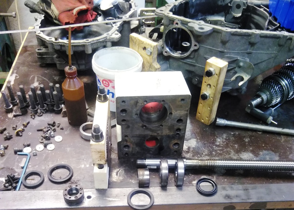

matice přírubová, 4 řadá, šroub je na jednom konci uložen v masivním litinovém domku ve dvojici předepjatých kosoúhlých ložisek FAG L20DG025, pr. 25/62 š. 20 mm, domek je z výroby skolíkován s odlitkem osy
šroub má centrální mazání olejem, to chodí, šroub je normálně mastný, je poháněný ozubeným řemenem od ss serva
šroub jsem vyndal, rozebral domek s uložením, vymyl, vyčistil, matici jsem nesundaval
šroub nemá nikde žádné viditelné opotřebení, matice jde po celé délce šroubovat s mírným všude stejným odporem bez zadrhávání atd
šroub mezi hroty na ploše pod ložisky hází asi 0,01 mm (nula nic), někde v půlce měřeno na povrchu matice tak asi 0,02
ložiska v uložení konce bez viditelného poškození, po stažení vnitřních kroužků natvrdo maticí se vnější kroužky plynule bez zadrhávání atd s trochu větším odporem otáčejí (předpětí dvojice)
jediné co jsem na celé sestavě našel je asi moc velká díra pro ložiska v domku, díra je 62,05 (na subito), při zpětné montáži jsem je do domku zalepil Loctite, axiálně jsou vnější kroužky natvrdo staženy přírubou
šroub se rozkmitává, doslova hraje jak struna v různých tónech podle polohy matice, na pohmat s amplitudou možná 1 mm(?)
ale žádnou zjevnou chybu jsem v tom nenašel
Prosím, nenapadá někoho co s tím?

Jestli jsem to spravne pochopil, je to letmo ulozeny sroub.
V tom pripade je klidne mozne, ze jsi uz pres mezni otacky.
Jsou na to ruzne vypocty, ale kdyz vezmu ten nejjednodussi, tak pro 750mm cinne delky letmo ulozeneho 25mm valcovaneho sroubu vychazi jen kolem 2000rpm. Vim ze tvuj je brouseny, ale jen pro perspektivu, ze nic nemusi byt vylozene od oka vychozene a presto ten (jety) sroub muze chytat rezonance uz pri tak nizkych otackach. Tobe tam vychazi ale jeste vyrazne min, ze? 800rpm je ta rychlost kde to zacina?

Ale tuhost noveho sroubu jako celku byla ucite vyssi. Bohuzel u letmeho usporadani je veskera tuhost zajistena jen jednim ulozenim a pak castecne tou matici. U toho ulozeni muzes kosouhla k sobe vice predepnout a zvysit tuhost. Ale u te matice (pokud je jednoducha a ne dvojita kde se da predpeti nastavit rozperkou) s klesajici tuhosti danou opotrebenim holt moc nenadelas. A pak, kdyz predpeti skoro zmizi nebo je dokonce vule, klesa i skutecna mezni rychlost (frekvence buzeni). Jen jsem chtel pripomenout, ze v tvem pripade klesa z relativne nizke pocatecni hodnoty.
Jinak delka je v rovnicich kriticke rychlosti ve jmenovateli ve druhe mocnine, prumer v citateli linearne.
Zvysit predpeti tech kosouhlych lozisek je jedina vec, ktera ti tu muze pomoct. Zkus to i kdyz se ti zdaji dost tuha. Viskoznejsi mazivo muze pomoct taky, ale malo a resil bys jen nasledek misto priciny (zvysoval tlumeni misto tuhosti).

volal jsem do Kuřimi do Kuličkových šroubů, tam mi aplikační technik celkem jednoznačně řekl, že je to způsobeno nadměrným opotřebením kuliček a vnitřku matice
kuličky se neodvalují, ale smýkají se
pošlu jim ho na opravu

Viděl bych to celkem stejně - podle mě budou kuličky a dráhy v xxxxx, to, že to nemá vůli bude tím, že to někdo znova vymezil (ty dvoudílný matice - ten kroužek mezi).
Když to kuchneš, tak stačí lupa - je to okamžitě vidět - jak na kuličkách, tak na dráhách.
Obvykle to je znát i na chodu - hlučnosti (tak to tak divně drnčivě sviší, jako načnutý kosoúhlý ložisko).

dle zakázky oprava v rozsahu
"Demontáž a montáž, celkové čištění, úprava+výměna příslušenství, nové kuličky, vymezení vůle, nastavení předepnutí, seřízení plynulosti chodu"
namontoval jsem ho
je to výrazně, výrazně lepší, tišší
jsou tam tedˇ slyšet tři zvuky, před opravou čroubu to vše přehlušily rezonance šroubu
oběh kuliček v matici, uhlíky v servu (je tam DC servo) a pořád tam je při rychlosuvu (8 m/min) slyšet tón jehož výška se mění se vzdáleností od ložisla k matici
tj. šroub rezonuje stále, ale výrazně méně
