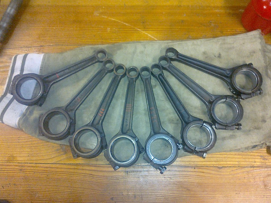

Je tu niekto, kto je schopný vyrobiť ojnice na mieru? jedná sa o stavbu závodného motoru. nie je to extrém, celkovo asi 60HP.
4 valce, 900ccm
vŕtanie 60mm, zdvih 80mm
kompresný pomer cca 9-9,2
hľadám niekoho, kto by ich vedel navrhnúť a vyrobiť, alebo aspoň poradí s návrhom a voľbou materiálu.
foto originálu pre povšimnutie, spodné oko je šikmo delené:

Jeden čas se na plochodážkách JAWA dural jezdil ,ale má takovou nepříjemnou věc a to že najedeš třeba 10hodin na ojnici která při kontrole nevykazuje žádné známky opotřebení nebo stárnutí a za pár minut ti klidně podá ruku. Ta ojnice byla kovaná tady v Čechách.

tie "duralové" ojnice sa jazdia aj teraz napr. do vrchu.
len pre tento motor ich nik nerobí. tak hľadám...
edit: prípadne vynechajme slovo duralové a skúsme nájsť niekoho na výrobu športových ojníc.

Čistě náhodou jsem nedávno posílal kamarádovi odkaz na tohoto pána zabývající se sportovními motory včetně výroby ojnic.
Zkus, třeba uspěješ: http://www.albrechtmotorsport.cz/

No on ten hliník je taková slepá ulička ,zatím vítězí titan.Ono když vezmeš ze je pár ocelí které zvládají střídavé namáháni a jejich chování je předvídatelné tak u hliníkovejch musíš přidat na koeficientu bezpečnosti a když to tak spočítáš tak úspora není nic moc .Když použiješ třeba 20NiCrMo13 nebo známé 16720,16420 tak je můžeš udělat na krev a drží ,váha proti origo podstatně nižší a myslím že i nižší než u hliníkové .
