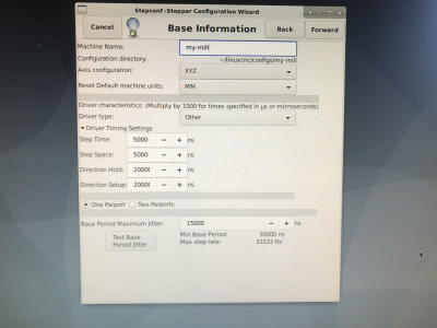

Problem s latenciou som vyriesil. Nechal som bezat program znova od zaciatku a hlaska sa uz neobjavila. Pocitaca som sa pocas behu programu nechytal, no napriek tomu to zase straca kroky. Vzdy len na osi X a pravdepodobne len jednym smerom. Tentoraz bol posun mensi (alebo stracanie krokov zacalo neskor), bezalo to vsak naprazdno dost dlho, kym to chytilo material, aj to len sem-tam, co zostal v dosledku posunu drah predtym.

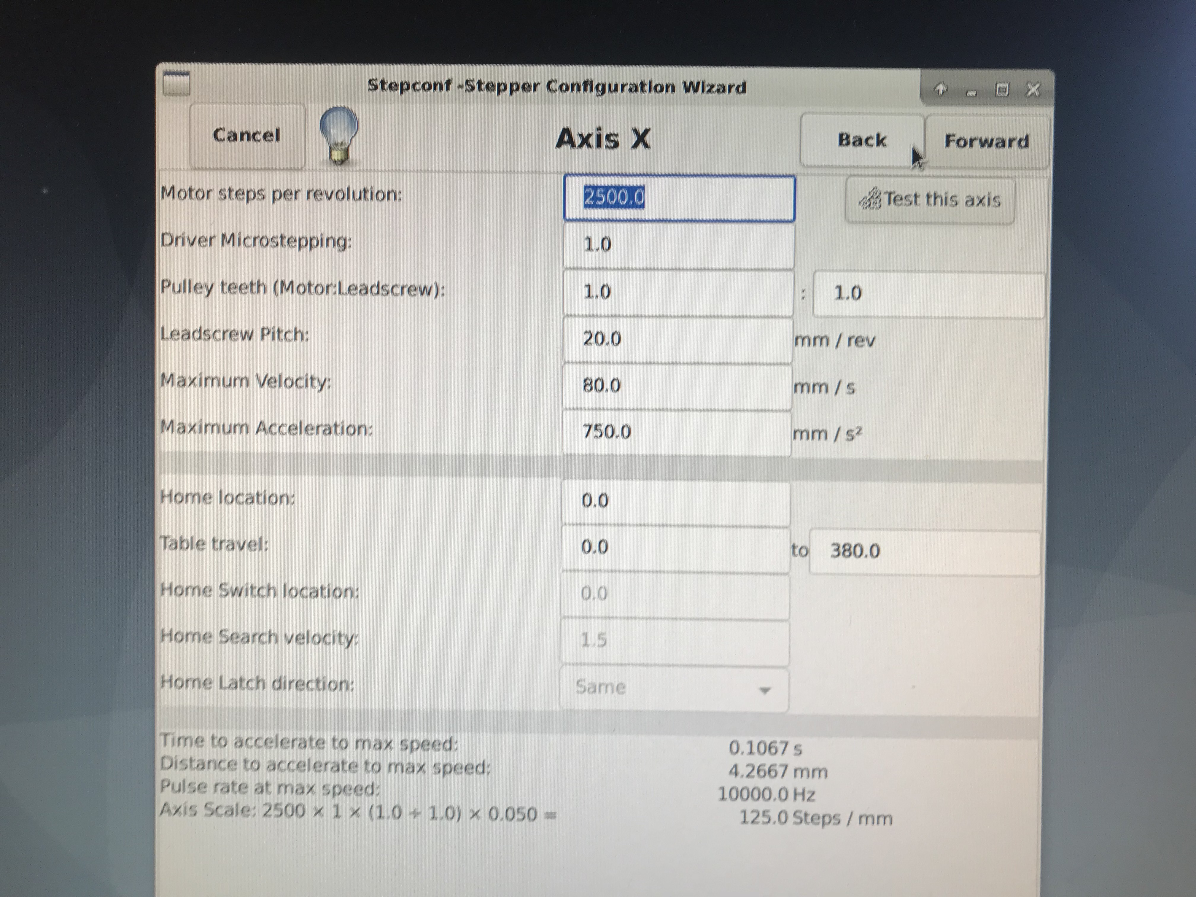

Na osi X mam najslabsi motor, lebo nesnie najmensiu zataz. Je tam 0.8Nm sprevodovane 1:5, takze na srob ide krutak 4Nm. Srob ma stupanie 20mm, (takze je to ako keby bol na srobe s 5mm stupanim 1Nm motor). Nemoze byt, ze ten motor by to nestihal? 8mm dvojbritka 5600 otacok 1mm hlboko do konstrukcnej ocele s posunom 135mm/min. Hmotnost osi X asi 35Kg.
Pri urcitej rychlosti posuvu Os X akoby rezonuje - bez zaberu do materialu naprazdno. Samotna os je ok a bez motora chodi hladko, takze to vyzera, ze akoby rezonuje motor. Robi to ale len pri pohybe osi X dolava. Ked ide doprava rovnakou rychlostou, nerobi to a ide hladko.
Takto mam nastavene drivery a X motor: (ta mx acceleration 750mm/s2 nie je prilis vela?)
Poloboh vetra a mora, hrdina mužov.. radikalny ultra heterosexual
Příspěvky: 23407
16. 9. 2023, 12:51
kdyz nestiha ztraci kroky
takze omez maximalku aby se nedostaval do rezimu kde nestiha

Presne kvuli temto problemum pouzivam Mesy i na levnych projektech, kdyz pocitac nestihne spocitat to co ma, tak Mesa pouze zastavi stroj.
Dalsi zdroj ztráty kroku muze byt kratky impulz kroku. Zvec si ho na co nejvetsi muze byt.

Tak som upravil tu dlzku impulzu a max akceleraciu som dal zo 750 na 180mm/s2 . Nechal som test bezat este raz a zatial opat nevidim stratu kroku.

Tak som to skusil opat. Vsetko bolo OK, kym to nezaberalo do materialu. Akonahle to zabralo, doslo k strate krokov. V programe som predtym trochu zvysil posuv a strata krokov sa prejavila o to viac. Uber materialu sa robil len v smere osi X. Mozno, keby to uberalo aj v smere Y, dopadlo by to rovnako. Zeby to fakt nestihali motory ?
