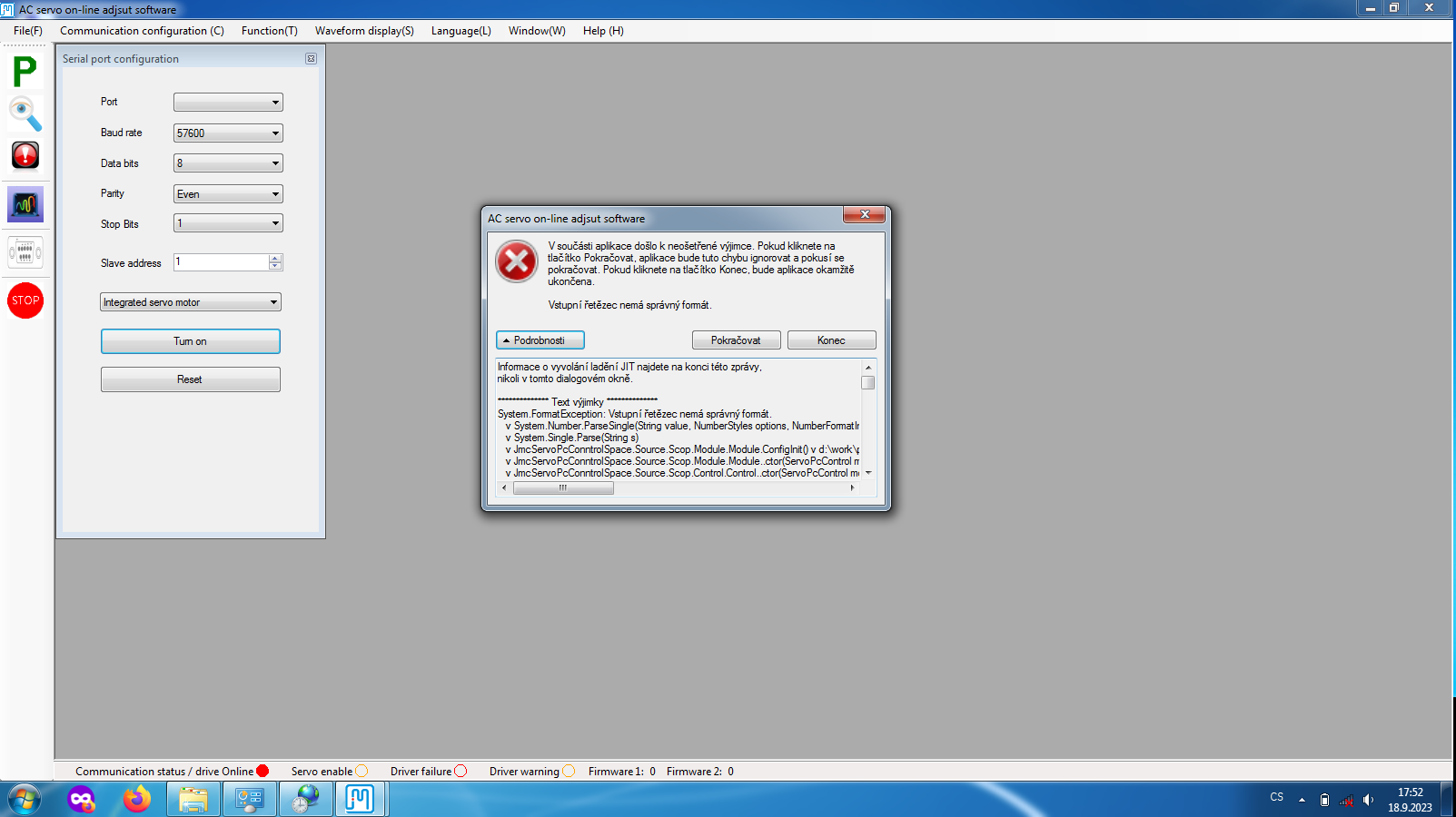

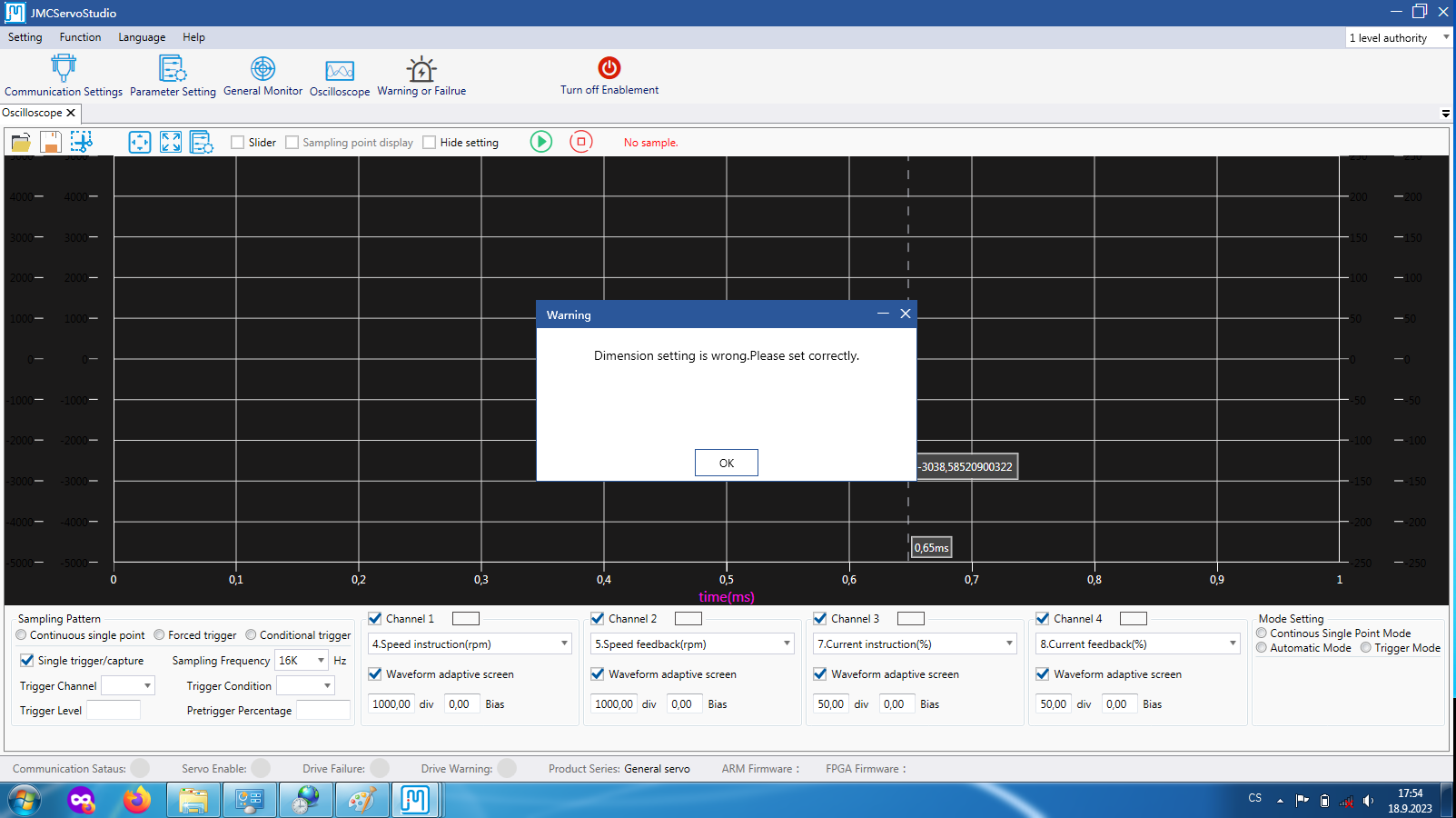

kdyby si někdo a někdy hrál se servy od JMC a použil jejich SW, může se objevit chybová hláška pro použití osciloskopu
System.FormatException: Vstupní űetìzec nemá správnę formát.
v System.Number.ParseSingle(String value, Numb......
straší veze

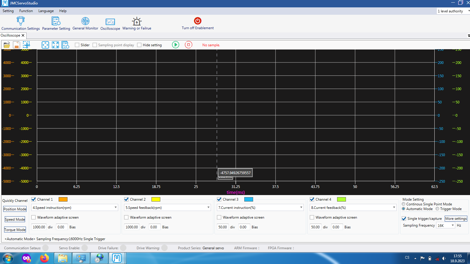

nebo
Dimension setting is wrong
novější verze

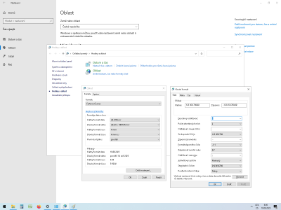

tak vězte že chyba je triviální, ale podstatná
Originální SW od JMC používá v programu pro desetinný zápis čísla tečku tj. 1234.56
tj ,anglosaský zápis
no a OS systém ,náš,a jiné mutace, používá pro desetinný zápis čísla čárku tj. 1234,56
:shock: ...... :D

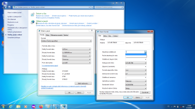

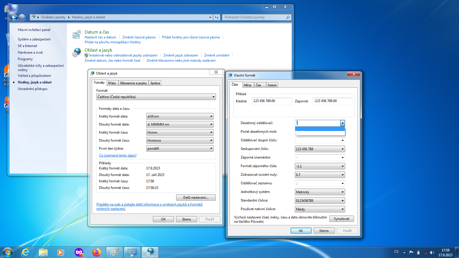

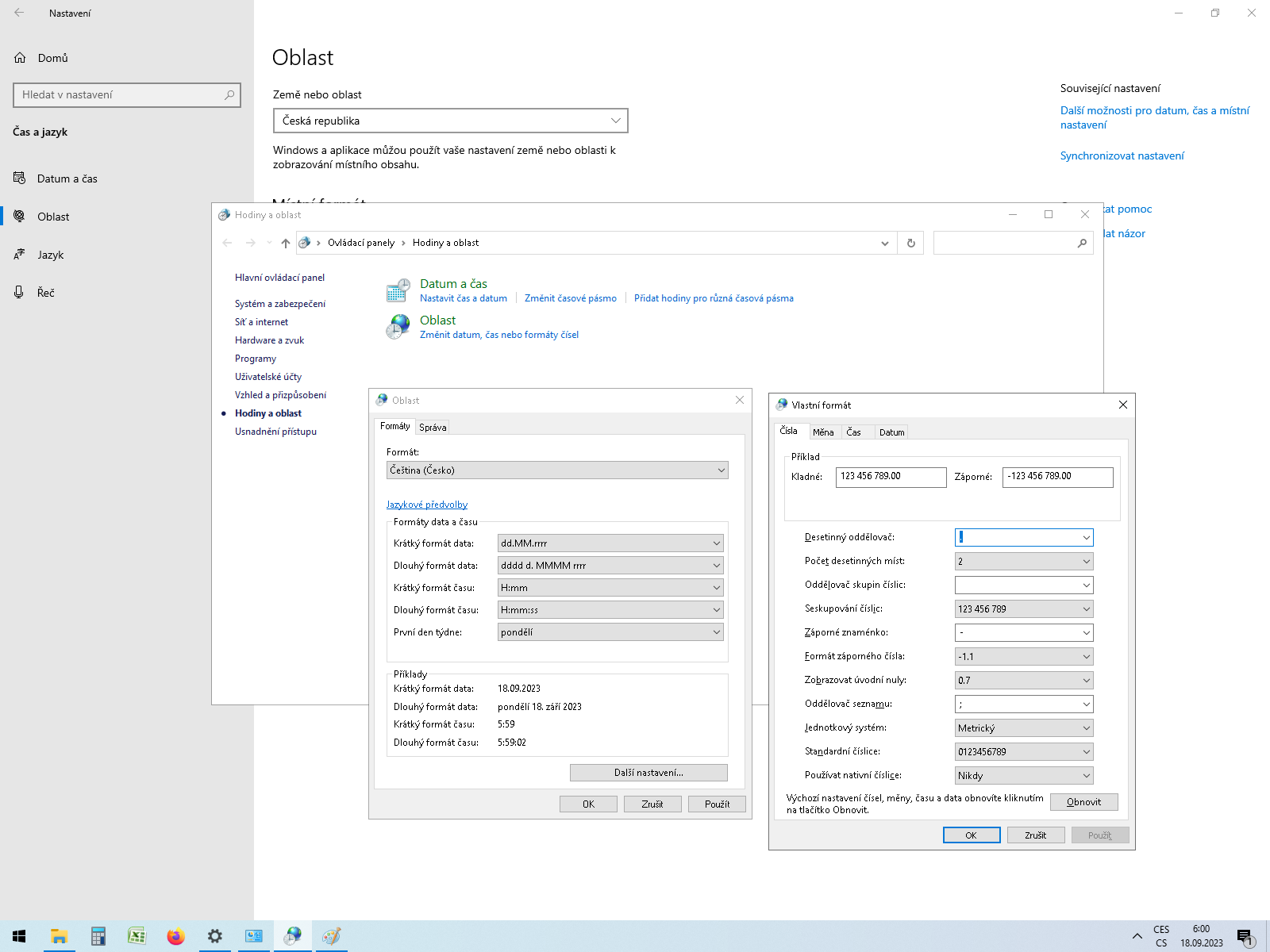

no a aby to fungovalo ,musíte to změnit.bud SW .....hack
nebo v OS Windows regionální zápis číslic
WINDOWS 7
WINDOWS10

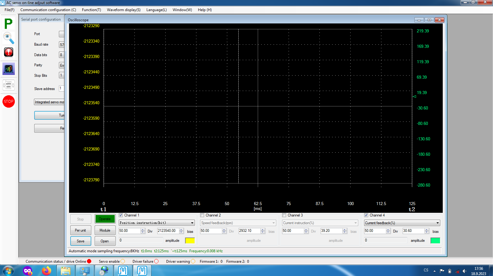

A potom to začne fungovat
starší verze
novější verze

JO
a pak to nezapomeňte vrátit zpět,
jiné programy zas používají čárku

alebo prepnúť klávesnicu na EN.
Příspěvky: 8477
18. 9. 2023, 6:10
Jj, tím mi taky dost pijou krev. A některé programy to mají rovnou natvrdo, třeba Open office, neberou si to ze systému. A změnit se to nedá.
