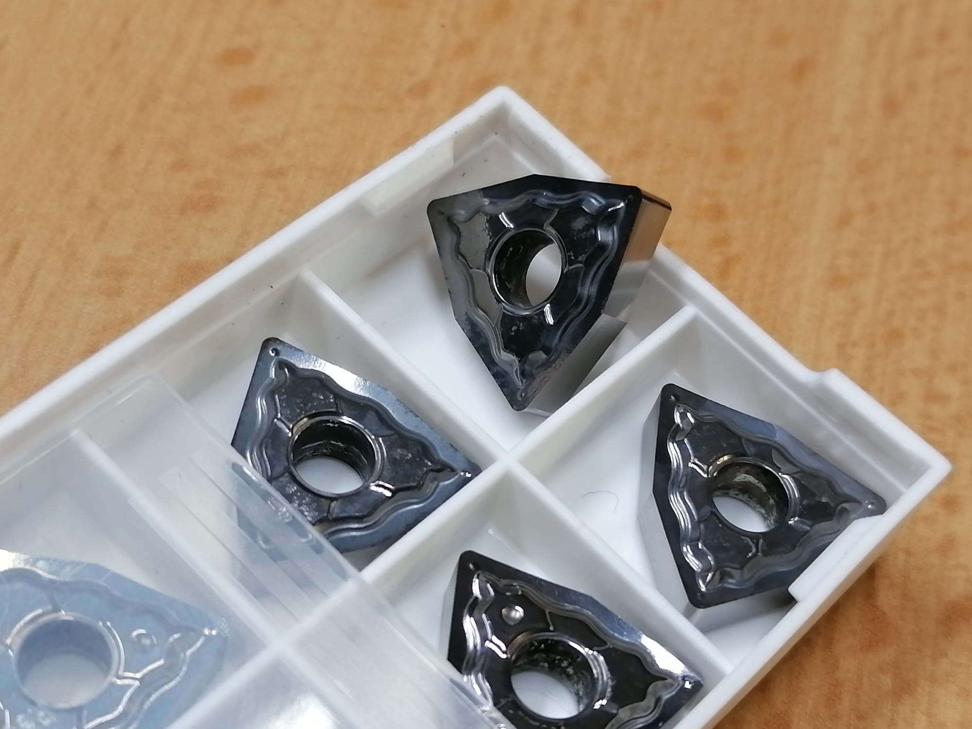

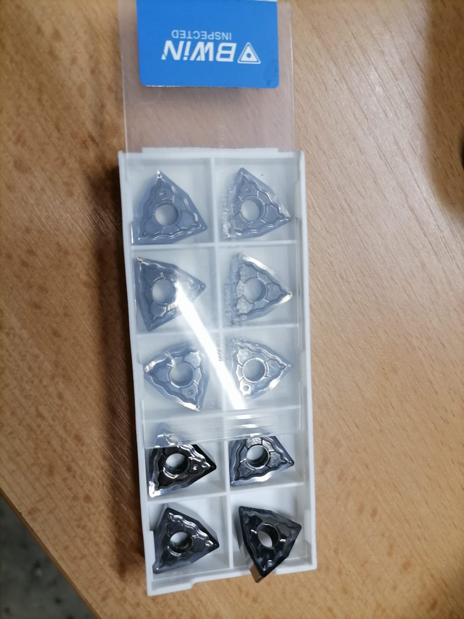

Zdravím.
Mohl by mi někdo doporučit vhodný typ držáku a plátku na obrábění Al v průměru 12mm, délky 40mm. Mám momentálně nůž MWLNR - plátek WNMG080408-MA. Občas se mi nalepí materiál na plátek a pak to dělá neplechu. Stačí změnit plátek na Al nebo je i typ držáku nevhodný.
Díky
Příspěvky: 10269
19. 9. 2023, 11:52
Za mě trigon na AL

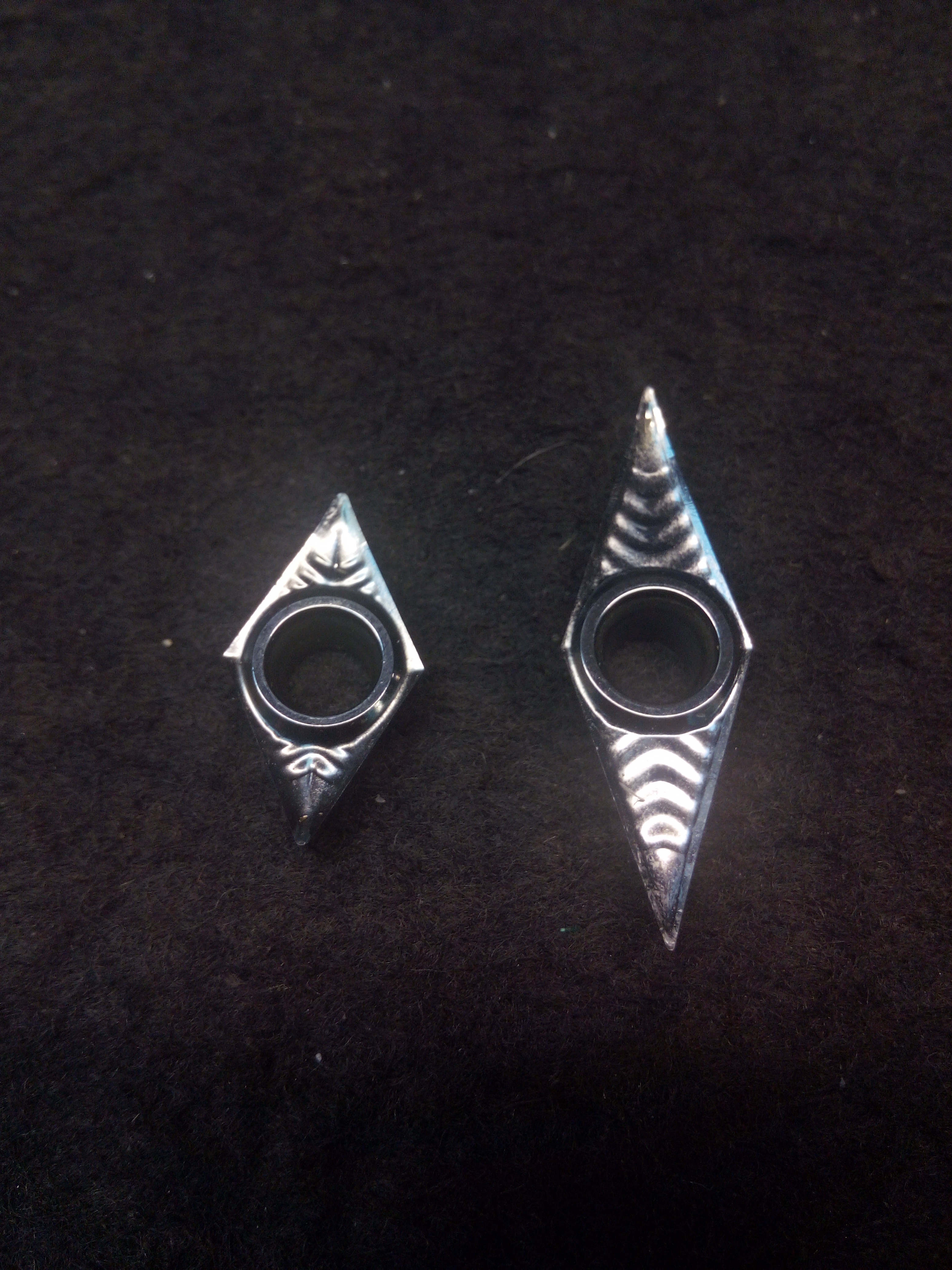

Tom Dvk
Příspěvky: 653
19. 9. 2023, 12:48
Hrub DCMT (vlevo), špona 0.5mm, přídavek 0.1 na průměru. 2000ot, F0.2
Šlicht VCGT s rádiusem 0.2, aby na tom průměru a délce nůž neodtlačoval. F0.05 (0.03 čela).
Povlak na hliník (N), velikost podle držáku/mašiny.
Pokud hrub motá dráty, hrubuju plátkem na železo.

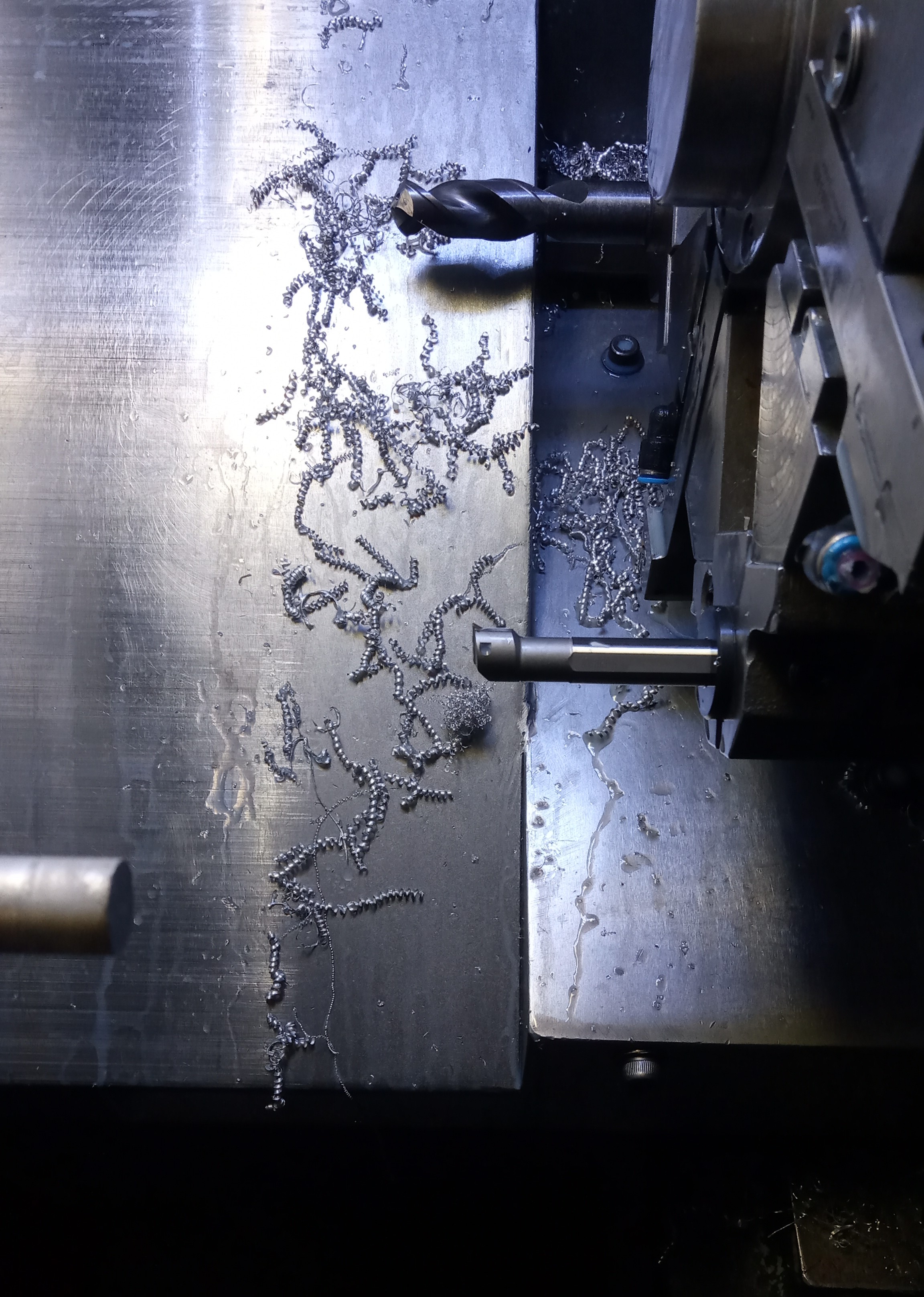

trnkav
Příspěvky: 1047
19. 9. 2023, 7:14
Kolega fmodel mě obdaroval 2ks výše uvedených plátků a radou ohledně nutnosti chlazení a ono to funguje. Špony krátké, oproti předchozím chuchvalcům.
Děkuji.
Jakost Al je neznámá, při ceně 130 Kč za 4 kg jsem nepovažoval jakost za důležitou. Stále se jedná o zácvik v rámci hobby, tudíž ekonomická stránka není na 1 místě.

LukasGunther
Příspěvky: 605
20. 9. 2023, 2:52
Co to máš za vrták to vypadá jak hss s vnitřním chlazením? :?:
https://www.gladiatools.cz
trnkav
Příspěvky: 1047
20. 9. 2023, 3:26
Ano. Je to HSS s vnitřním chlazením z kovošrotu za 50 kc. Stopka 25mm a nějaký závit uvnitř. ( kdysi tu značku vrtáků nabízel Fabory)
