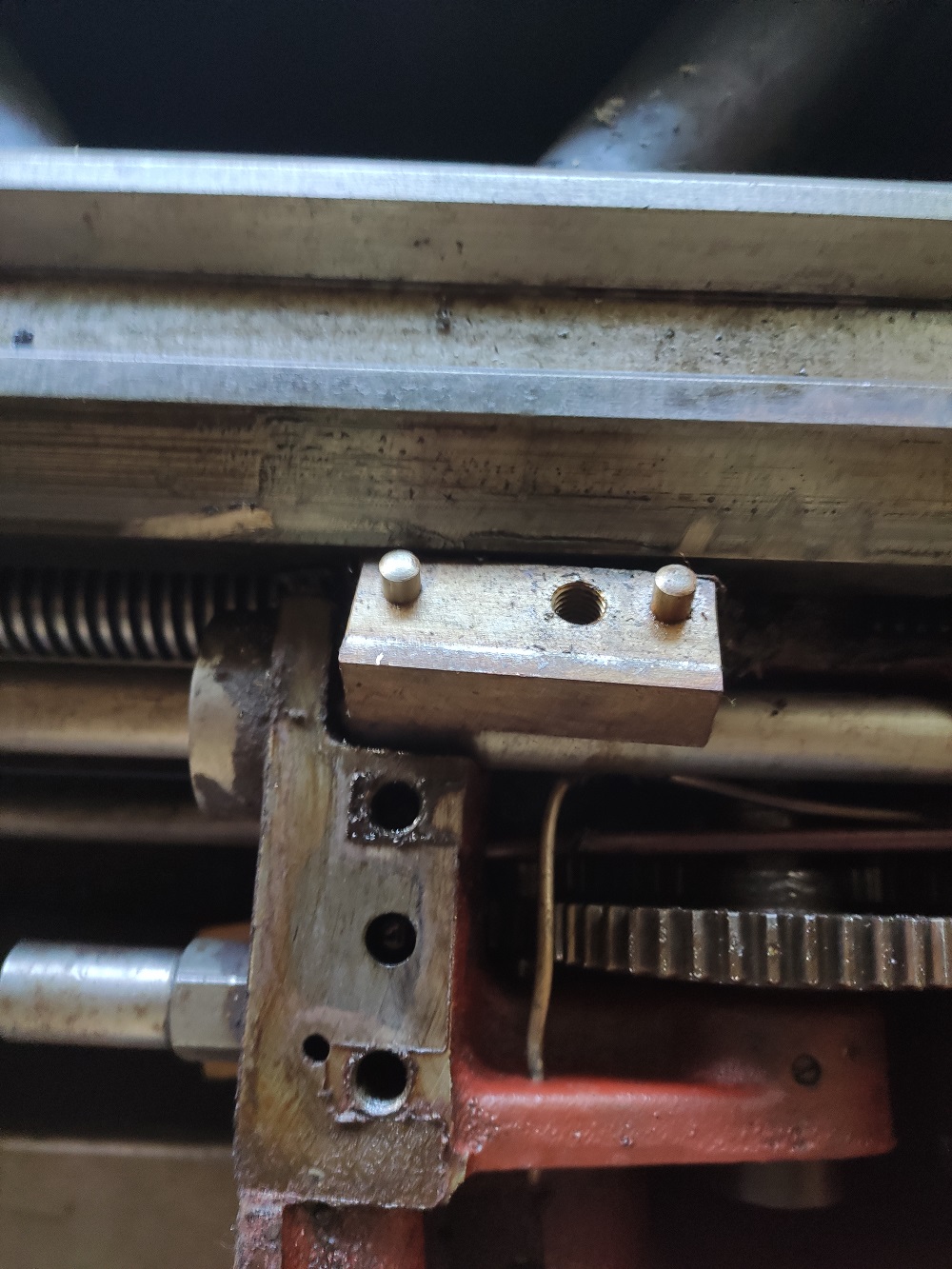

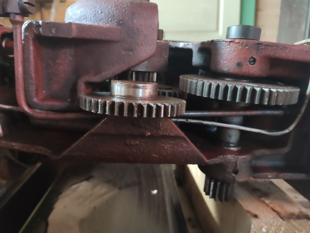

Mám možnosť výhodnej kúpy SV18R . Je v celkom slušnej kondícii. Predávajúci ho zdedil , niekoho k nemu pustil a stalo sa, že koleso pozdĺžneho posuvu na suportovej skrini sa povytiahlo počas práce o kúsok von. Predpokladám že nejaké zaistenie sa asi utrhlo vo vnútri. Pozeral som na výkresy v manuáli , ale zrovna žiadny takýto pohľad/výkres som tam nenašiel
Vie mi niekto povedať ako je v suportovej skriny vo vnútri zaistená hriadeľ tohoto kolesa resp. koleso na hriadeli ? Čo ma čaká ak mašinu kúpim?

Oddělej saně a uvidíš. Oddělání saní je jednoduché, nasazení (se suportovou skříní na místě) trochu složitější protože uvnitř suportové skříně jsou k saním přišroubované lišty/bloky, které zabraňují nadzvedávání saní.
Pokud myslíš ozubená kola, tak hřídel s nimi drží na červíkách, zdá se. Hádám, že min. jeden z červíků bude nedostupný (schovaný pod ložem/zakrytý procházející tyč)í, takže bys pak musel odpojit všechny tyče co skříní procházejí.
No a pokud myslíš ovládací kolo, tak to je přidělané na deklu suportové skříně. Stačí ho odšroubovat.

Škoda, že som si neodfotil skutkový stav na mašine.Doteraz som ešte na SV-čkach nerobil
Požičal som si výkres z manuálu SV18RA, kde som našiel vyobrazenie,ktoré je v prílohe.Snád by to nemal byť rozdiel medzi R a RA.
Takže: tam kde je červená šípka je medzera medzi skriňou a noniusovou stupnicou cca 10mm. Vraj podľa majiteľa sa to stalo keď k k mašine niekoho pustil robiť a ten vraj niečo dovrzal.
Následkom toho sa stane že pri otáčaní kolesa pozdĺžneho posuvu asi podľa mňa vyskočí zo záberu pastorok (1) s hriadelom (3) a tým pádom pastorok nezaberá do ozub kolesa (2). Keď zatlačím trocha koleso ku skrini tak zasa posuv ide ale stále vyskakuje. Je nejako v skrini poistený hriadeľ(3) proti samovoľnému náhodnému vysunutiu?Alebo je nejako zaistené ozub. koleso (2)
Alebo to musí byť pohyblivé? A na čo je v mašine - ozačené vo výkrese ako 3?
Nerád by som niečo rozoberal čo by som nemusel , ale mám také blbé tušenie...

Kolo se dá povytáhnout a tím vyřadit aby ti nebrnkalo o trenky, když zapneš automatický posuv/závitový šroub.
Ale myslím, že mezi noniusem a skříní mezera nemá být v žádném případě, to bude závada.

Hmm . tak OK. Je to nejaká závada. Ibaže aká? Akého rozsahu?
Ten pastorok (1) je na hriadeli nalisovaný, alebo je hriadeľa a pastorok vyrobený z jedného kusu materiálu?
Už to vidím tak, že ma asi neminie otvoriť suportovú skriňu - priečne posuvy vymontovať von.
Niečo som už pozeral tuto:
https://www.youtube.com/watch?v=KnInlPjKDWU
ale mám dosť obavy z takýchto rozoberačiek starých vecí, lebo vždy sa niečo poserie navyše.
Alebo poradíte niečo lepšie?
