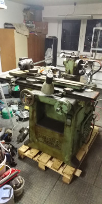

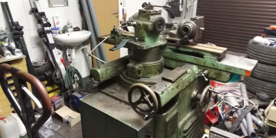

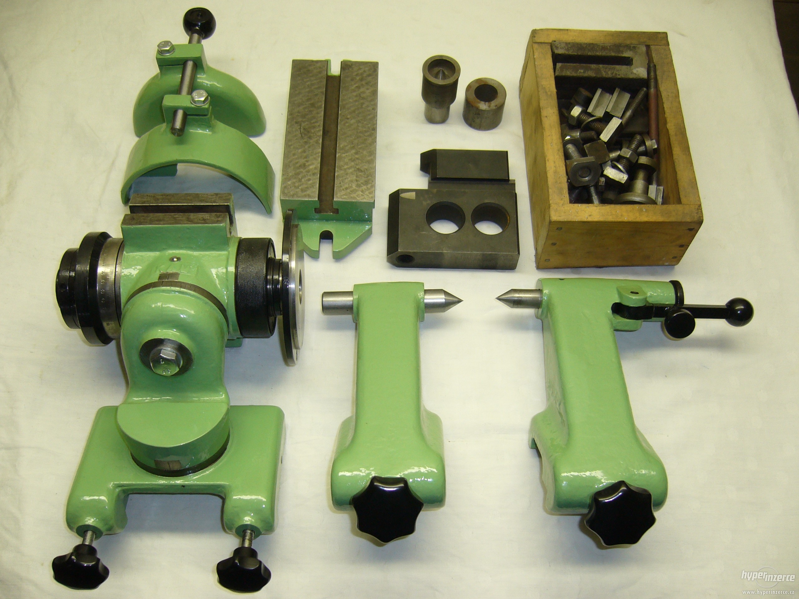

Koupím delicku viz foto, výška hrotu od stolu 105 mm, kužel ve vreteniku mk4/me40, šířka základny 85 mm.

Přidávám foto

ten kameníček na fotu vypadá spíš na 102, na tu 101 jde dát i dělička ze 102, tu původní budeš hledat dlouho, já na ni za patnáct let nenarazil :)

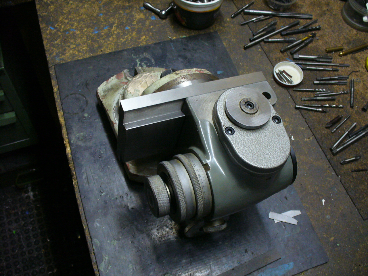

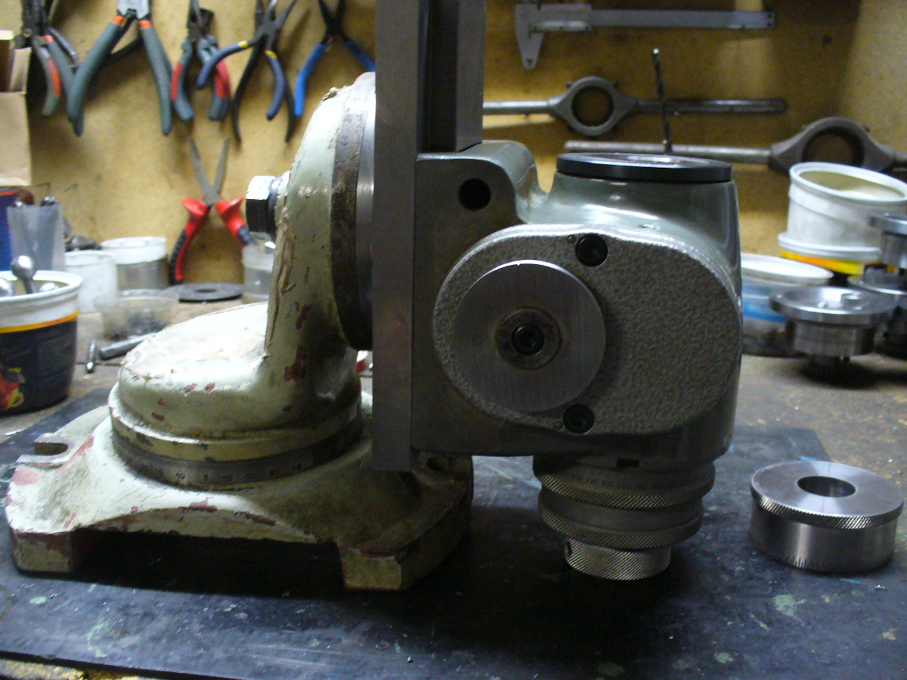

ty vymezovací podložky dáš přímo na děličku zespodu, myslím, že jsem to sem už dával, stačí 3-4mm silné, udělat závit a našroubovat, aby se ti to dostalo jakoby blíž k ose toho stolu, protože on je kluzný a jen volně položený, tak aby to nepřevažovalo, jinak to je ale nástrojovka, klidně tam můžeš dát co tě napadne, já mám třeba konzolu pro děličku z Deckela S1, nebo Schaubliňáckou W20 z 12/13 :) občas to prostě potřebuju

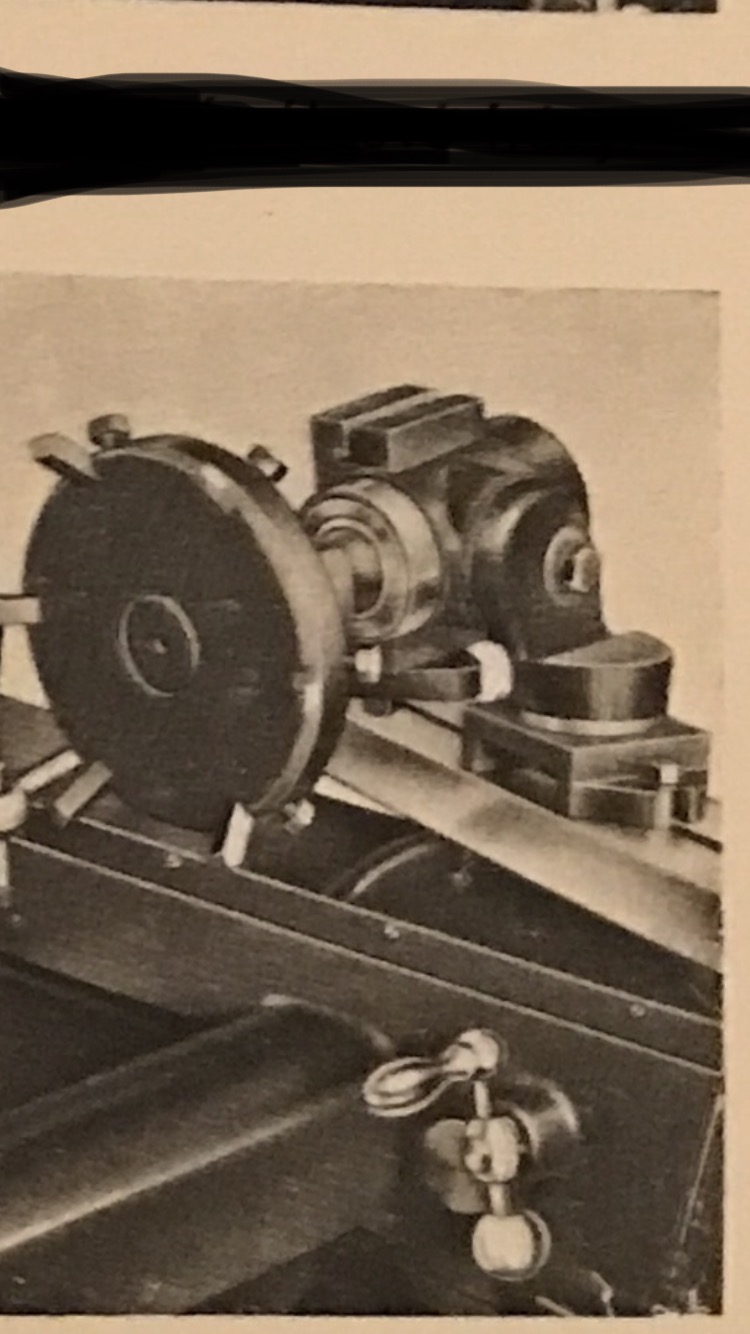

takto vypadá ta dělička origo :wink:

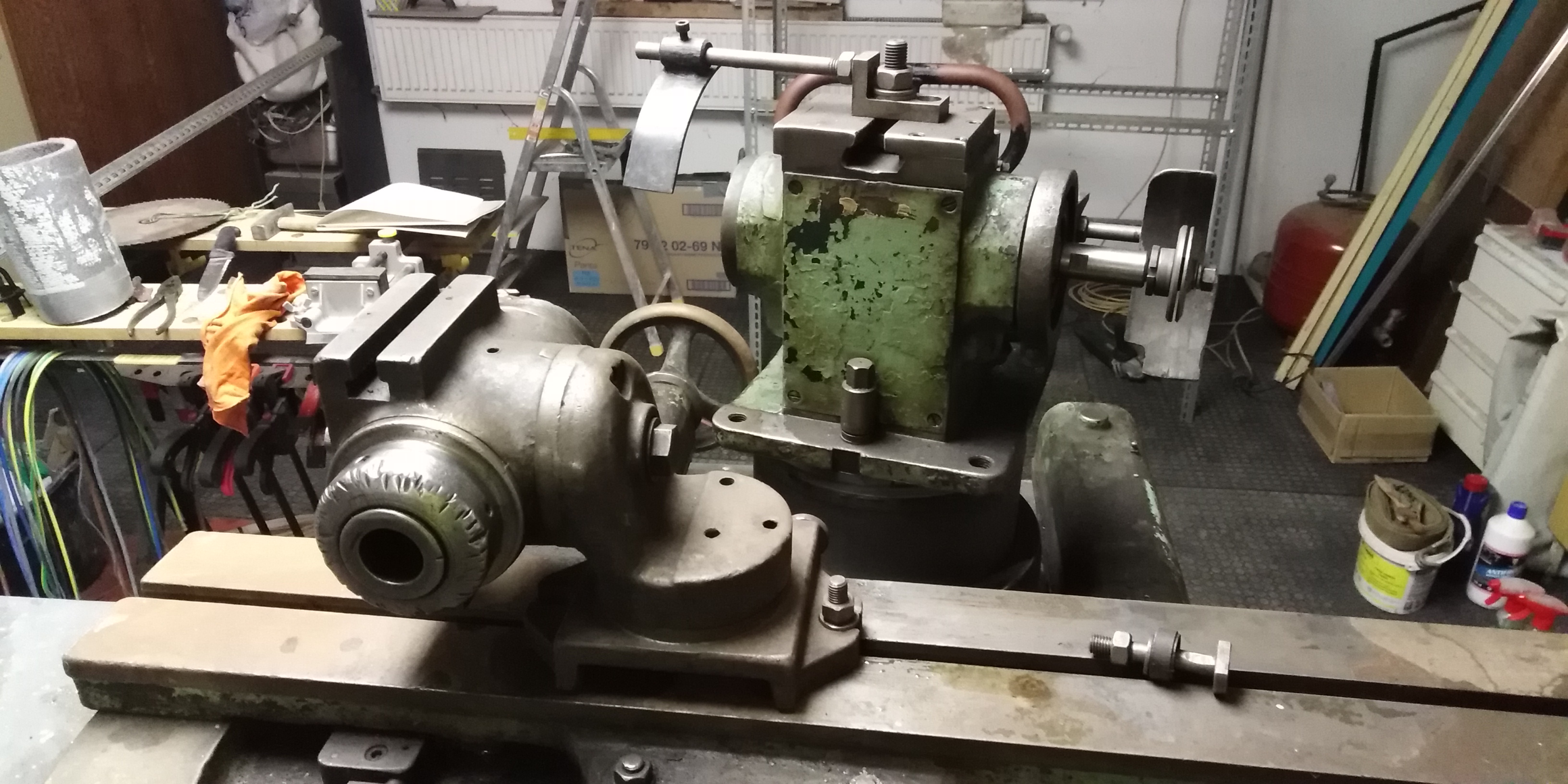

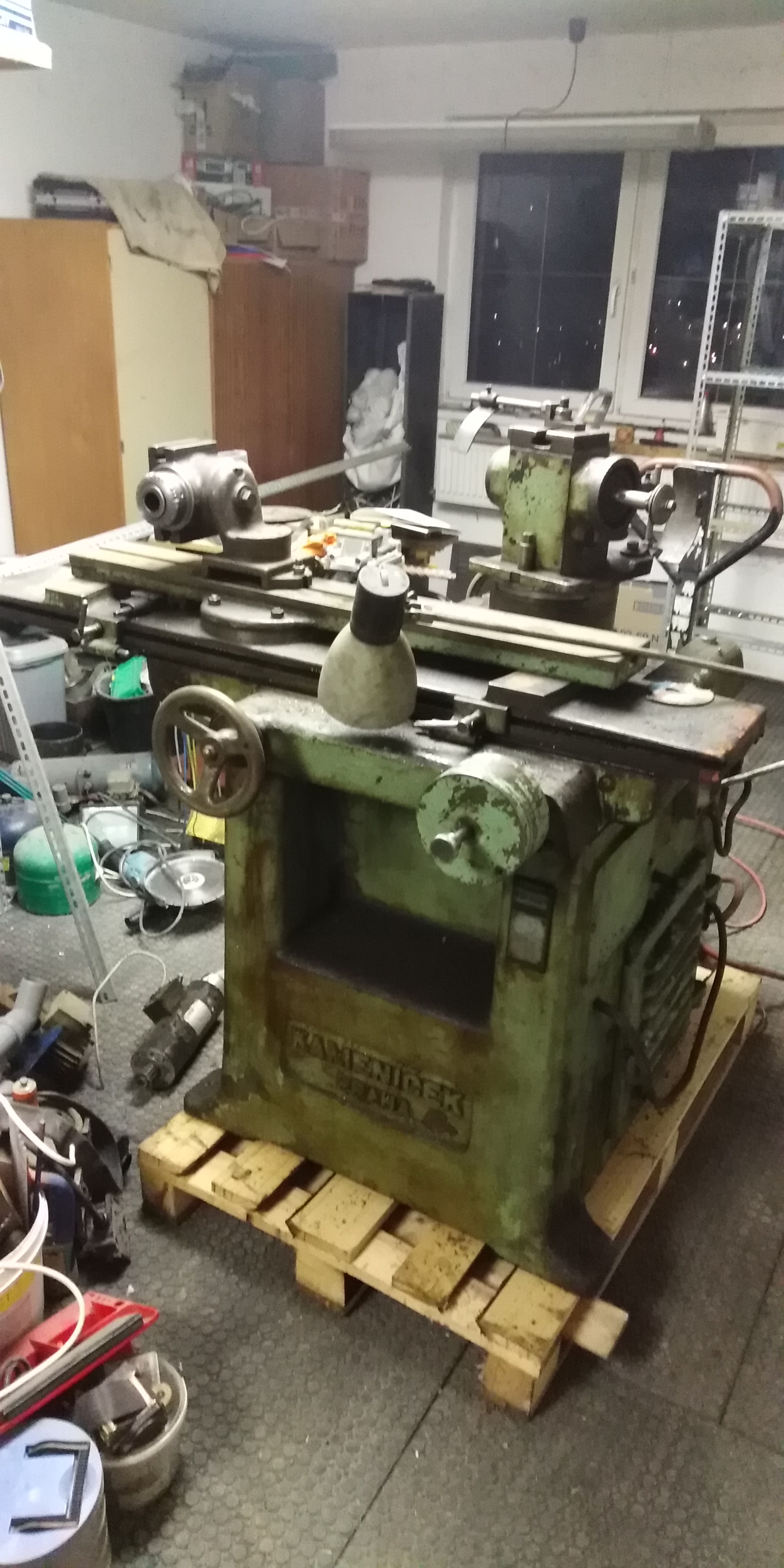

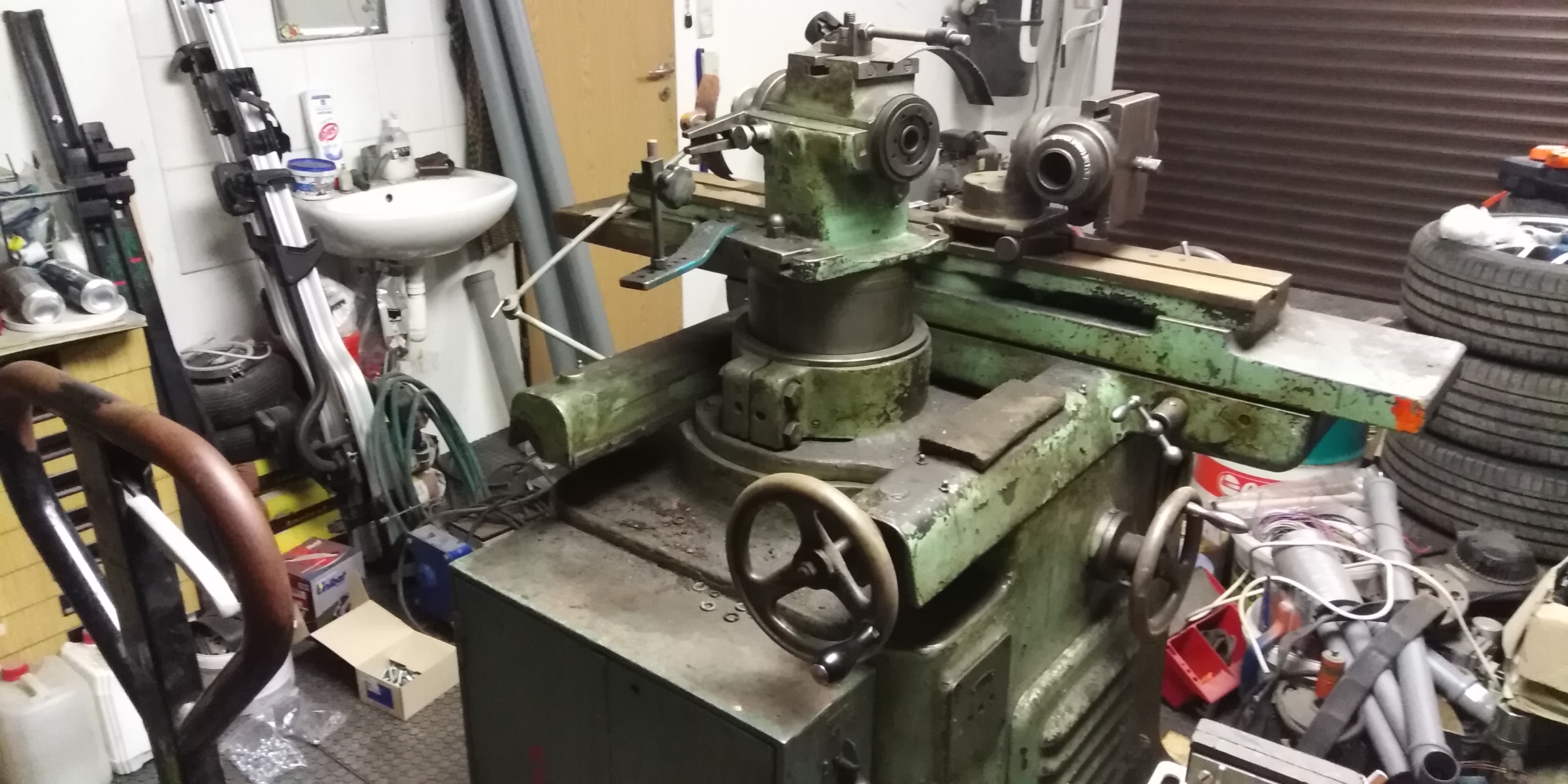

edit: jinak samozřejmě to stejné můžeš udělat s koníkama ze 102, je to rychlejší jak schánět ty originály, které stejně neseženeš :wink:
tohle je dělička S1 na litinovém bloku a osovým koníku z BN102 :wink:

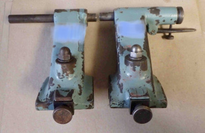

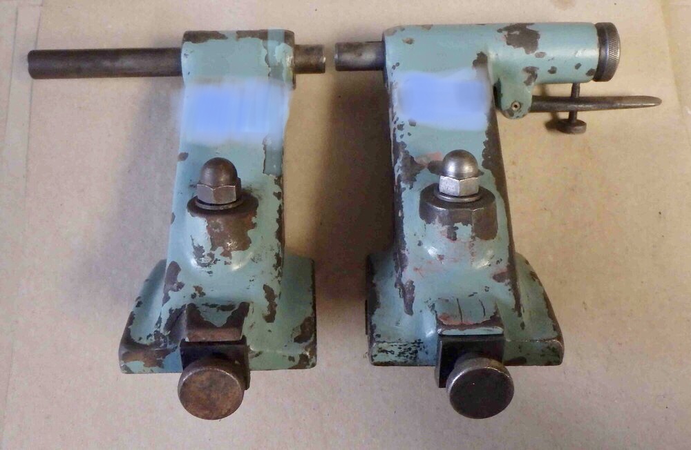

Moc děkuji za rady a foto. Měl jsem štěstí a origo koníky jsem sehnal. Trochu se liší od těch co jsem viděl na internetu a mají navíc dutinu na trny Mk 0. Jinak bych chtěl používat příslušenství z Bn 102. Uvidím co vše seženu 🙂
